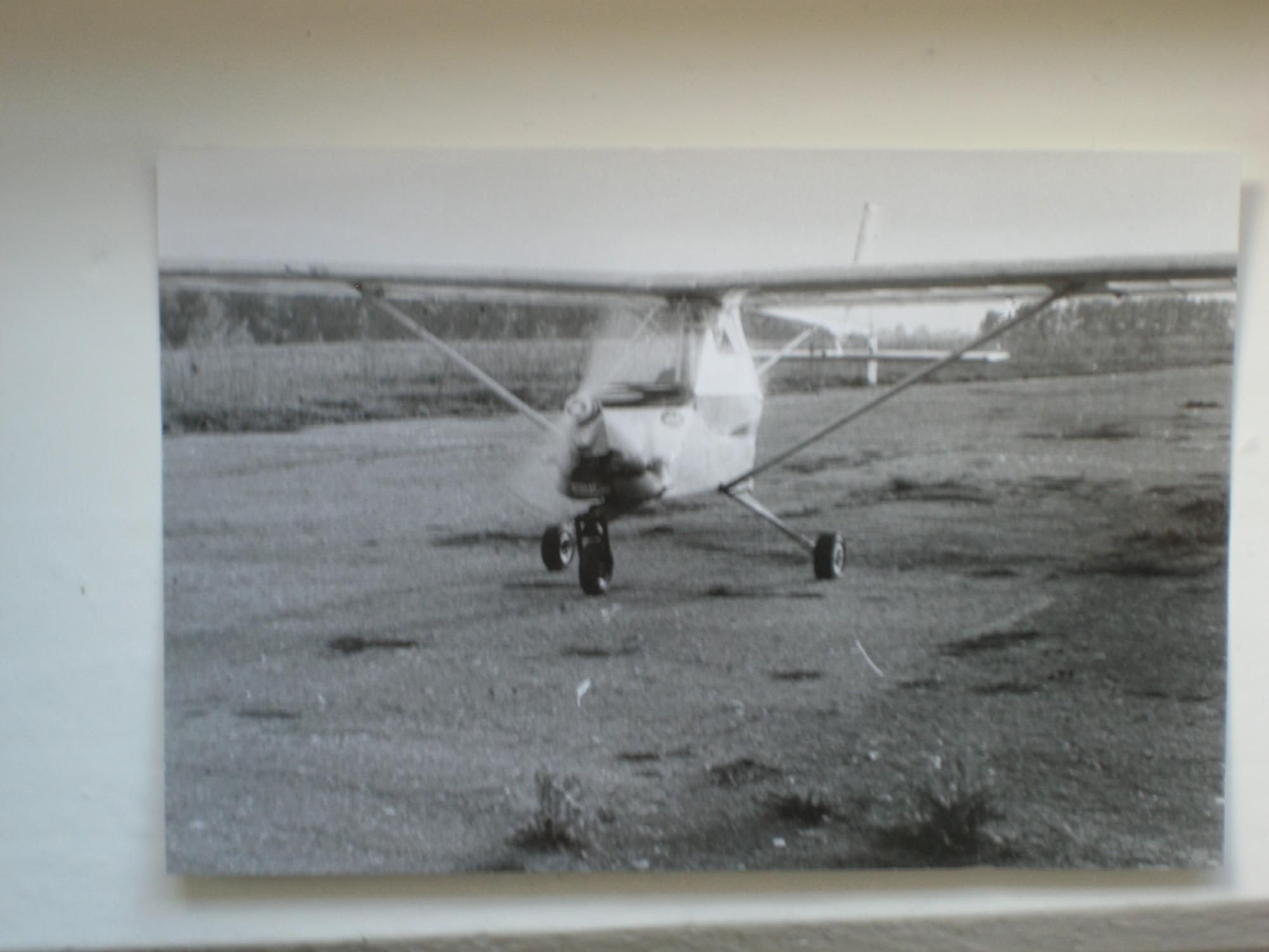

Переснял несколько старых снимков с обычных старых фоток. Авиетка обшита лавсановой пленкой, я уже рассказывал. Фото середины 90 -х.
    126,4 КБ · Просмотры: 236
Где брал?  На молокозаводе?  Артикул плохо видно, уточни ... будь ласка... 😉

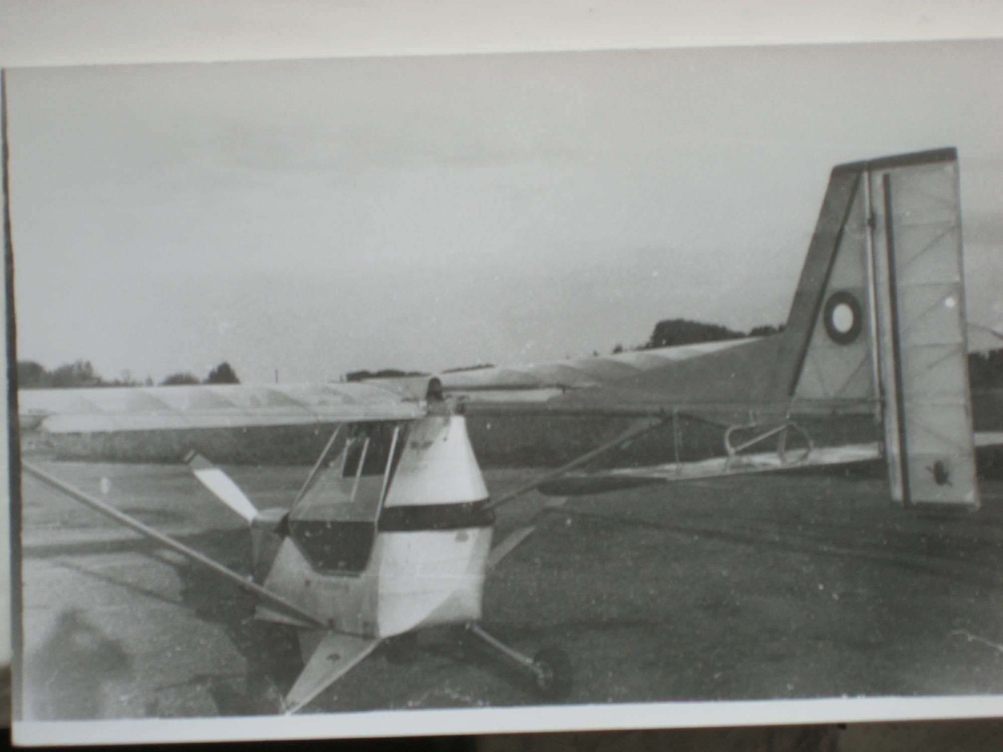

Тоже, после посадки.
    151,1 КБ · Просмотры: 215

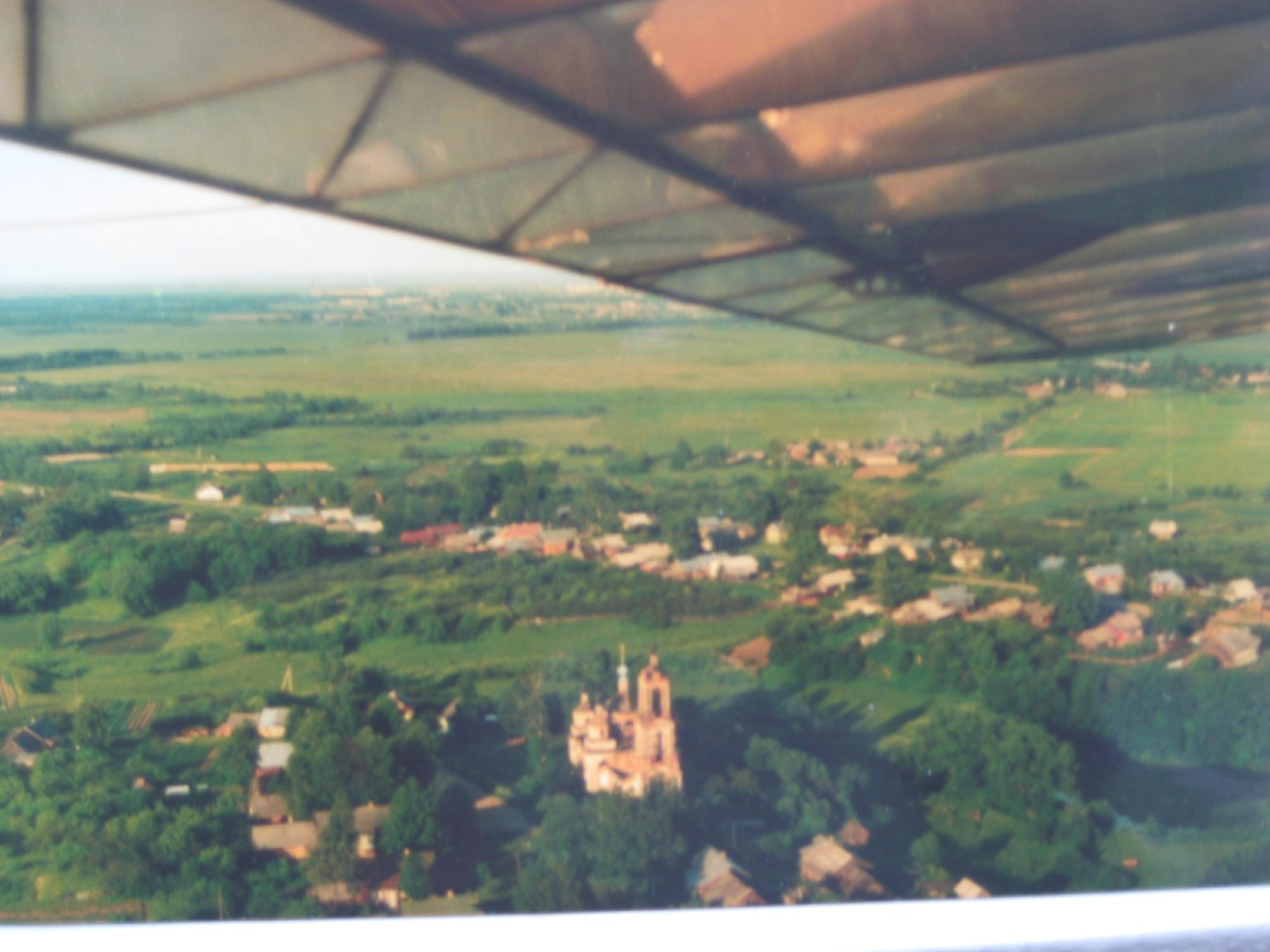

В конце 90 -х с борта - крыло.
    174,6 КБ · Просмотры: 222

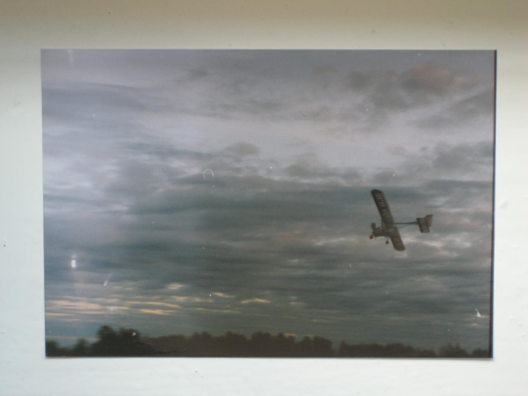

В полете. 2001 год, обшивка таже.
    109,1 КБ · Просмотры: 210
