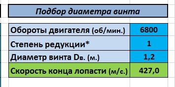

Ну не верится 110кг без редуктора с винтом 1.2м.Тогда бы почти все летали на этом моторчике или на Ротаксе 503 без редуктора.

Тоже не верю. Ни в тягу, ни в диаметр. Конец лопасти выходит за сверхзвуком. О какой работоспособности может быть речь...
Все равно не верится.Я почему не верю ,тоже хотел на первую пчелу еще поставить в безредукторном варианте.Но почитав гуру с параплан.ру отказался.Да и расчеты показывают нет и 70кг.Рмз-640 должен и то больше дать в таком виде чем 500.
Поизучал на паромоторном форуме про использование двигателя без редуктора, и все правильно скорость конца лопасти переваливает за 400м/с, что может привести к разрушению винта, либо ставить ограничитель по оборотам, не до конца использовать потенциал мотора и тд, только смысл?!
Да нет просто он не раскрутит такие обороты либо нужно загрузить винт увеличив угол ,но упадут обороты упадет мощность.

Так как тягу все равно создает крутящий момент то на рмз-640 46нМ при 2600об в мин. А Рмз-500 52нМ при 6000об в мин. а при 3000 об в мин всего 15нМ
Полностью согласен. От такого винта толку не будет, если только не стоит задачи посвистеть😆.
Либо там винт всё же меньше, либо, что более вероятно, динамометр безбожно врет. Чудес не бывает!
