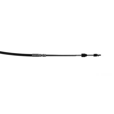

Flymax, спасибо. По углам отклонения РУС можете подсказать. Как раз сейчас этим занимаюсь, но хочу сделать попроще, без флаперонов. Давно прикупил троса пуш-пул на РВ, но глядя на вас сделаю так-же.
Подскажите пожалуйста где и какой пуш-пул трос купили.

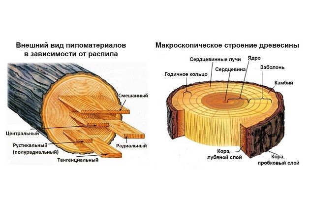

Кроме станка для роспуска на рейки для нервюр нужен еще и качественный лес. Его можно найти в любой столярной мастерской, если договориться с работниками отлаживать край доски, который возле коры (забыл как этот слой называется). Он будет с тонкими слоями. Но отбирать прямослой
Эта часть древесины называется заболонь или облой
я использовать старался на силовые стрингеры центральную часть доски или бревна -на рейки для нервюр пойдет и заболонь -она легче но слобее на прочность -я обычно старался выбирать по таким правилам ближе к серцевине -но с наименьшим содержанием смолы это примерно средняя часть хлыста бревна .смолы много -хуже склеивание но выше прочность -смолы меньше менее прочная и подвержина быстрому гниению .
ну и конечно только прямослойная древесина . и клеил только эпоксидной смолой и только жидкой смолой и с добавлением флока.
