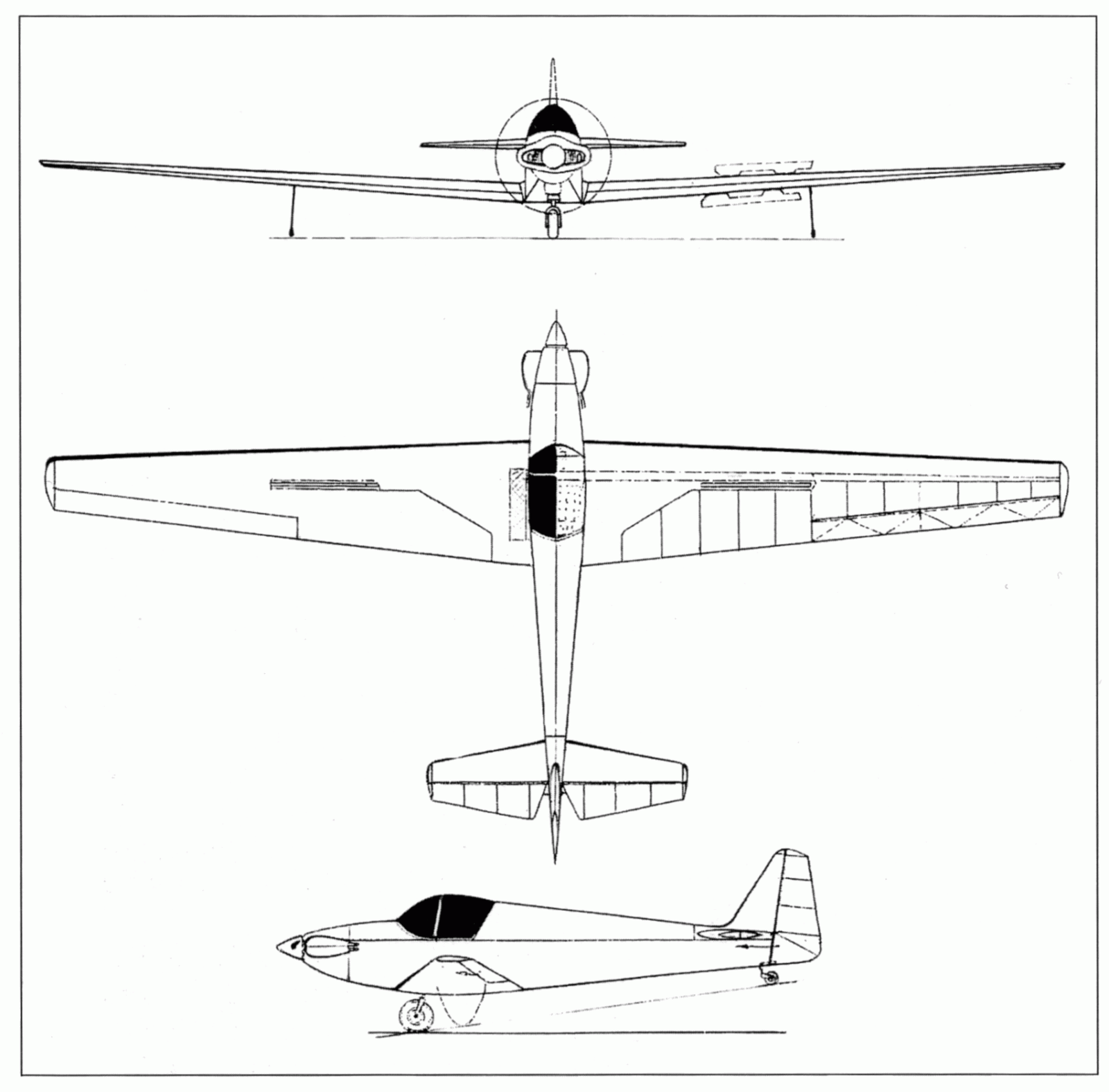

Искал чисто деревянный проект поэтому остановился на этом и тем более разработанный немцами, по сути сама концепция планера нравится ,но во главу угла всегда ставлю общий дизайн, но улеф слегка угловатый , может что и другое есть .
Если Вы ранее занимались скажем авиамоделизмом и строили деревянные конструкции то самому набросать по размерам Ульфа мотопланер думаю будет не сложно, а используя фото узлов вполне можно их применить в Вашем мотопланере. посмотрите в гугле чертежи мотопланеров посчитайте размеры и вперед, сложного конечно много, главное это качественный материал и надёжный мотор.Думаю начинать нужно именно с него.
Мотор практически отмыл, как-то при прокрутке за маховик слабовата копресия но ощупь , возможно долго стоял и кольца залегли ,залил вдешкой жду копресометр проверить
Мы с приятелем взяли HKS700E , не стали огороды городить, строится свой проект мотопланера/я помогаю/.Будет, что то типа рисунка вверху. Что касается Ситроена, то старые они, запчасти есть, но достаточно дороги/с пересылкой/.

Gavr, терпение, главное терпение, и это только начало! Конструктору Ульфа Дитеру Райху уже много лет. Мы с ним встречались в этом году, он отметил, что по-видимому мой Буратино отлетал больше, чем любой другой Ульф, на сегодня это 660 моточасов. Ему уже трудно поддерживать продажи четрежей и он передаёт сертификат типа моему хорошему знакомому, который работает в авиостроении. Он относительно молодой, построил свой Ульф в качестве дипломного проекта. Поскольку он человек занятый, то отложил создание полноценной новой веб-страницы до зимы/нелётной погоды. Вероятно, чертежи станут дороже, так что если решили строить, то с покупкой лучше не откладывать, несмотря на проблемы с коммуникацией. Кстати, они недавно стоили ещё 350 евро.
По поводу двигателя. Я всё почистил и проверил, замнил все резиновые части и притёр клапаны. Подшипниками не заморачивался - инструмента тогда не было. Если бы делал переборку сейчас, то вынул бы лист металла из картера. Он нужен в автомобиле, чтобы при боковых ускорениях не колебалось масло в картере. При нормальном полёте таких ускокений нет, а вот лист металла может отвалиться от вибраций, коих больше, чем в автомобиле,, и тогда привет.
Я начал собирать на Веб-страничке чертежи нелегальных, но очень полезных усовершенствований Ульфа: http://df4ae.darc.de/ULF2.html
Поводом для этого послужило изготовление центрирующей пластины для винта, после чего _полностью_ исчезли вибрации при оборотах 4000 мин-1, как показало вчерашнее лётное испытание. А это были самые неприятные вибрации в Ульфе, последнее время полоса резонанса доставала до 4200 мин-1, что при номинале 4500 затрудняло снижение.
