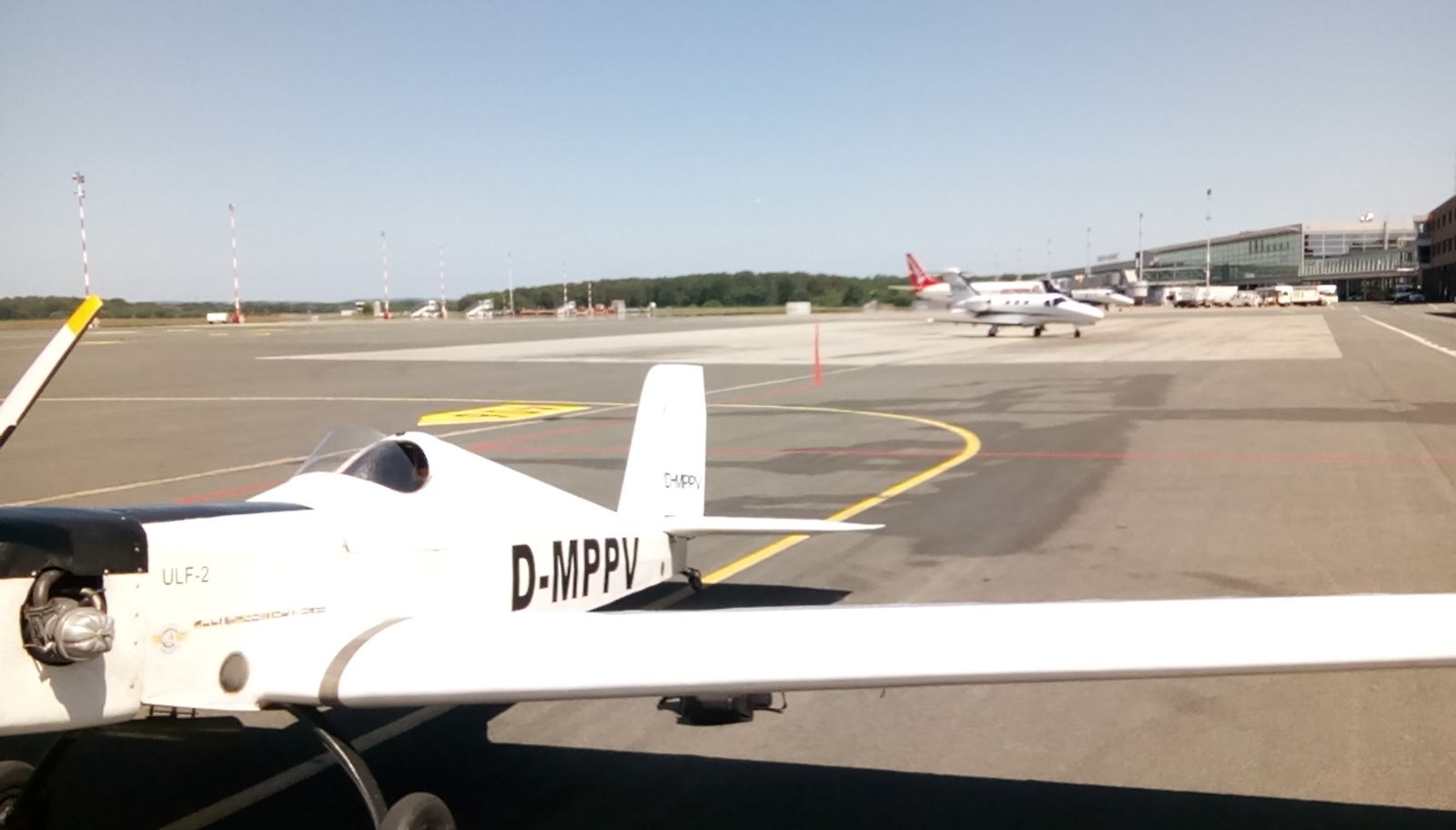

4) Улучшить клапан отсоса газов из картера. Это - точно поможет, но вряд-ли получится. В декабре я измерял давление в картере, так на холостых от разрежения в картере поднимается столб масла в 30 см, на 2500мин-1 тоже в 30 см, но при максимале на стопе разрежение пропадает и возникает лёгкий наддув картера. Конечно масло так попрёт из всех сальников! А вот что с этим делать - непонятно. Очевидно, нужна конструкция быстрого клапана, который может открываться и закрываться 75 раз в секунду и пропускать при этом большие объёмы. Я так думаю, именно из-за недостаточной скорости работы клапана вентиляции картера на низких оборотах есть разрежение, а на более высоких - нет. Другая возможность - прорыв газа в картер через неплотности в кольцах. Я при сборке цилиндров забыл проконтролировать взаимное расположение разрезов колец, так что если не повезло, может быть это. Сложно определить на максимальном режиме, сколько газа выходит через трубку вентиляции катрера. Да и сравнить не с чем. Вот такие дела. На фото мы с Ульфом стоим в Мюнстере.

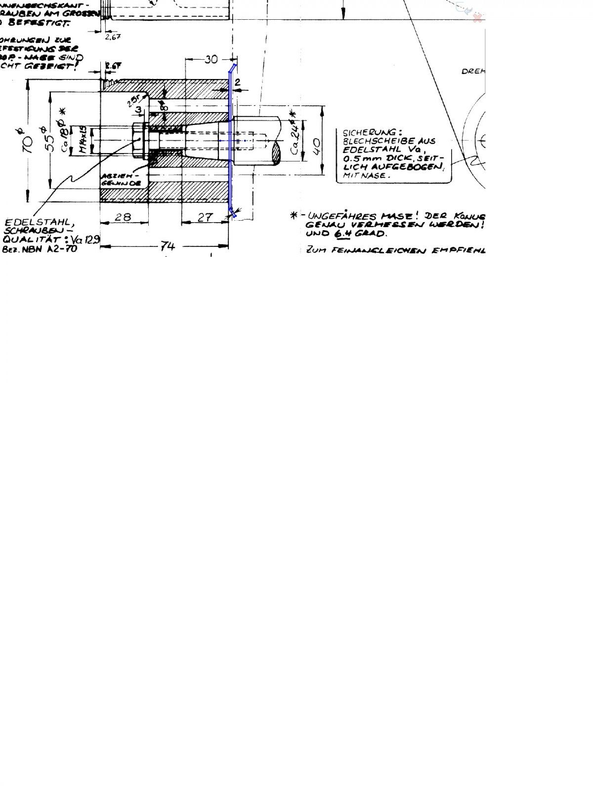

Как временная мера (она же безвременная)возможно поможет шайба под шкив который на коленвалу с небольшим отвалом кромки назад во избежание подрезки ремня толщиной до 1 мм аллюминька какая ни будь и сплошной без повторений отверстий в шкиву, подогнать по месту к основанию конуса ,поидее должно проканать ,может к шкиву приклеить или двумя клепками (

2 Gavr: подходящего надёжного двигателя с 35 лс на горизонте не видно, не даром все летают на Визе. Колхоз с приклеенной пластиной отвалится уже часов через 100, потому что там настоящий Адъ. Но можно выточить новый шкив с буртиком, что очень рекомендую делать последователям. Чёрт всегда кроется в деталях.

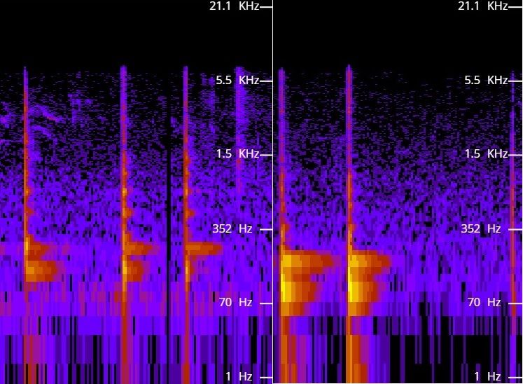

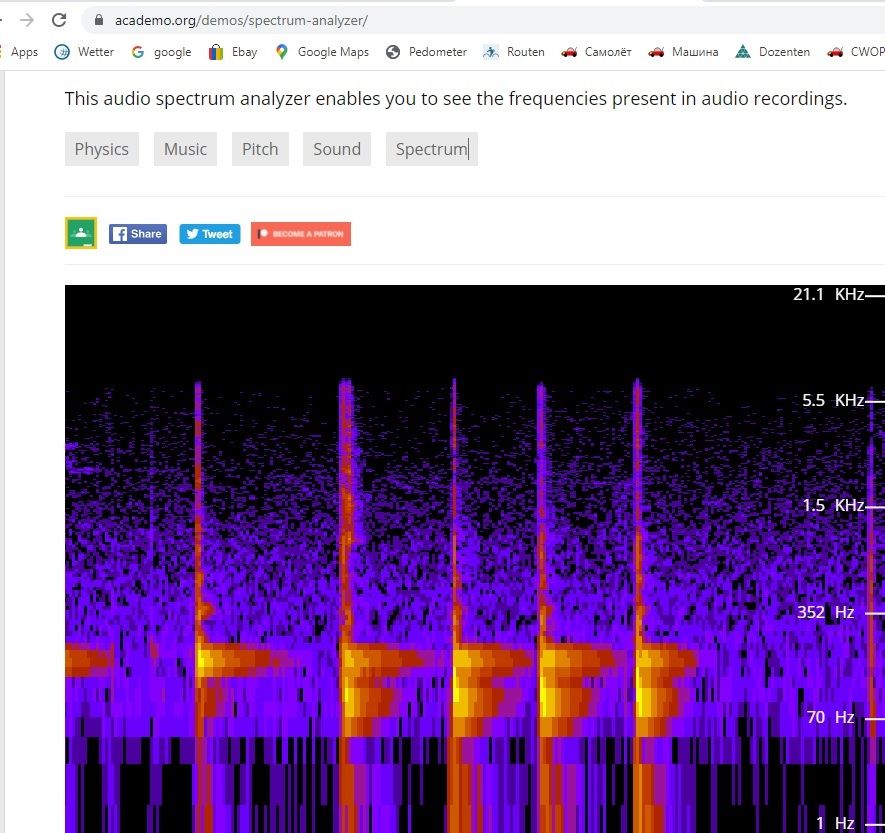

Кажется, всё проще: по моим записям я с 2018 года не подтягивал ремень 🙂 Посчитал по данным производителя силу преднатяжения ремня - 3003 Н (неслабо так). По формуле струны получается, что частота вибраций ремня как струны должна быть 346 Гц. Померял смартфоном - у меня 110 Гц. На картинке видна и мощная 2 гармоника. Так что надо тянуть сильнее. Продолжение следует...
Да, профессор есть профессор................... 🤣

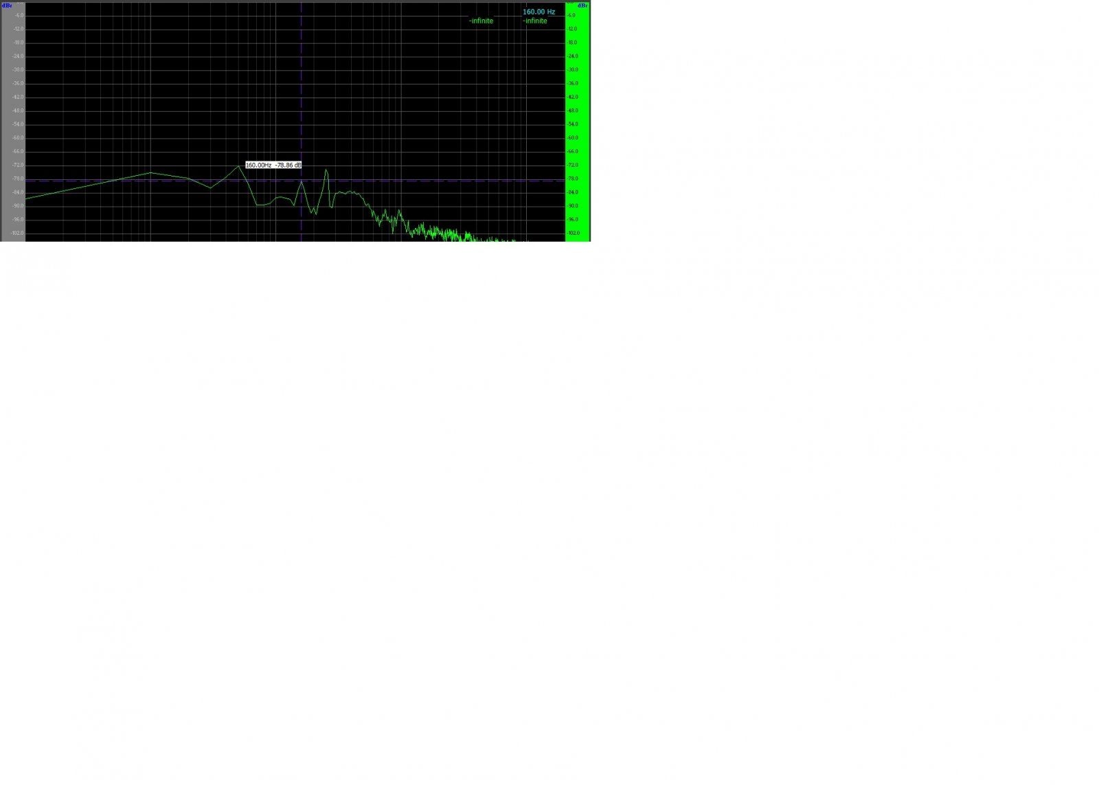

Так никто ж не спорит, хочу разобраться и всё контролировать с помощью современных средств, доступных каждому. Итак, продолжим. Удалось разобраться в спектре предыдущего поста. Более высокочастотные колебания при порядка 200 Гц это крутильные колебания ленты ремня, в то время как более низкочастотные при 110 Гц это колебания струнного типа, которые нам и нужны. Выяснил очень просто: сравнил спектры при ударах по ремню посередине ленты и записи с микрофоном посередине ленты, с ударами по краю ленты и записью на противоположном крае. В последнем случае спектральная компонента при 200 Гц сильно усилилась, а при 110 Гц наоборот, снизилась.
Подтянул ремень, обе частоты, как и ожидалось, увеличились. На спектре видно, что нижняя частота поднялась до 160Гц, что соответствует вдвое большей силе натяжения, чем прежде, но и четверти требуемой силы натяжения, т к. по теории частота должна быть 346 Гц. Зависимость силы от частоты корневая, вчетверо большая сила увеличивает частоту лишь вдвое. Крутильные колебания улетели по частоте вверх до 250 Гц (см. спектр). Сильнее натягивать как-то побаиваюсь, всё-таки консоли кругом. В номинале на коленвал и раму редуктора ремень давит с силой полтонны!

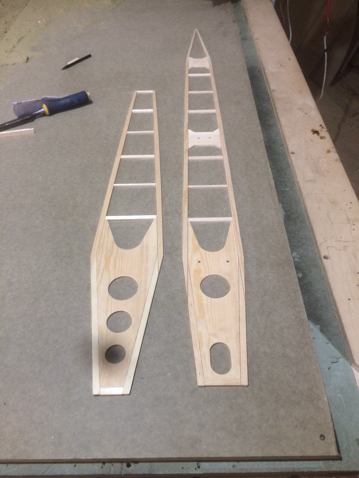

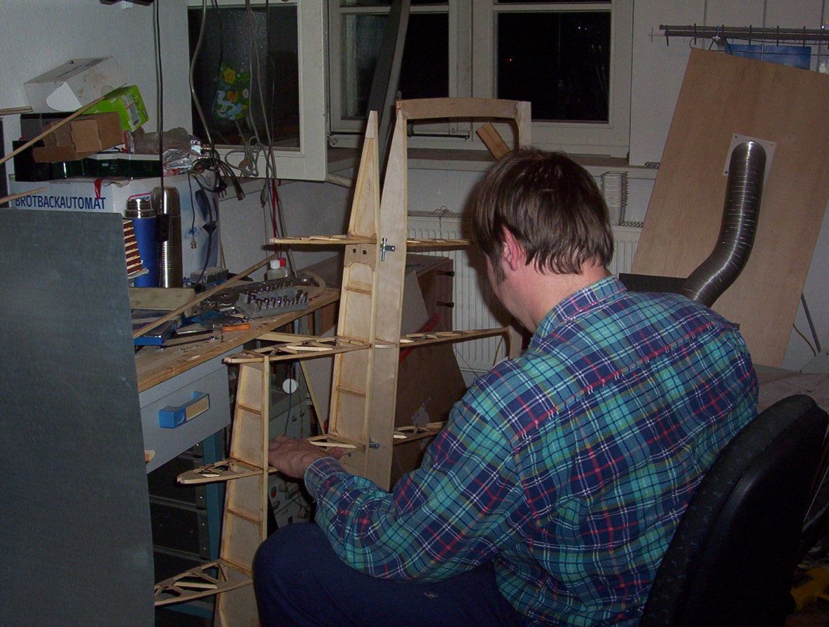

Наконец то дочертил основные элементы планёра в солиде

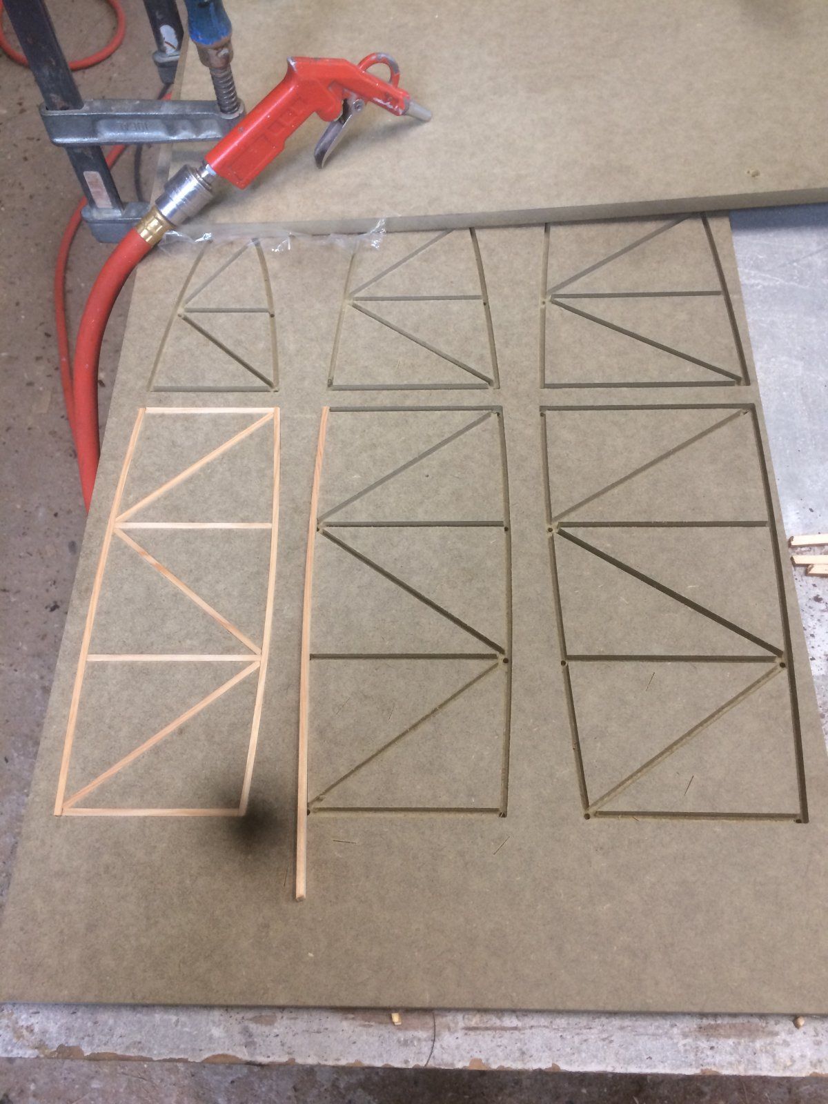

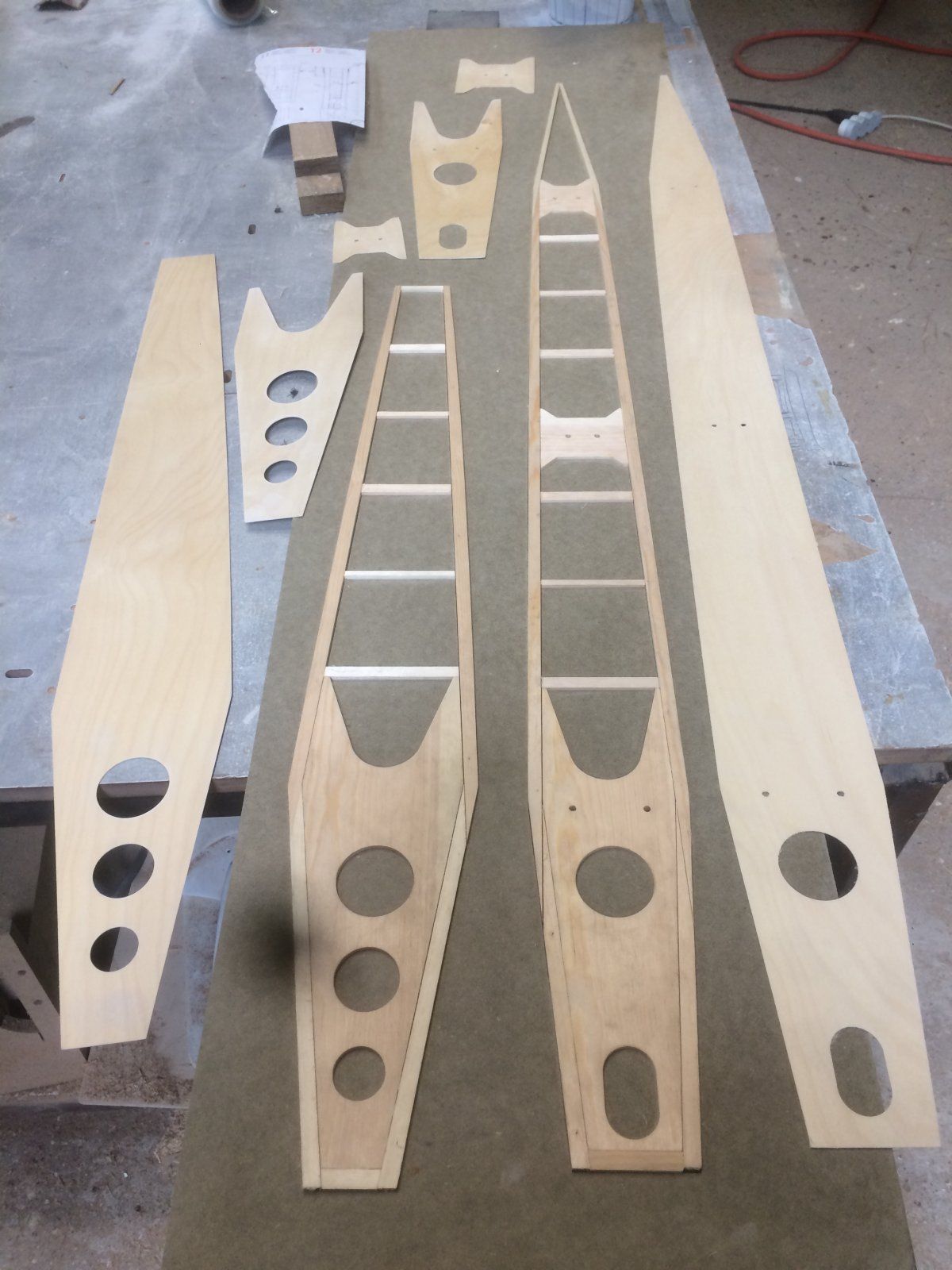

Начал потихоньку делать шаблоны и собирать детали

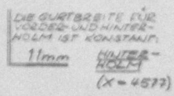

Вы это видели? Почему у вас детали плоские? Их толщина 11 мм, пояса примерно квадратного сечения!
В чертежах все размеры есть, но их бывает очень непросто найти. Фантазировать в планере ничего не надо, если какой-то размер не находите - спросите, прежде чем делать наугад. Мне очень жаль, но придётся лонжероны переделывать...
Как мне видится, полки лонжеронов у него не плоские, просто они на фото утоплены в стапель.
