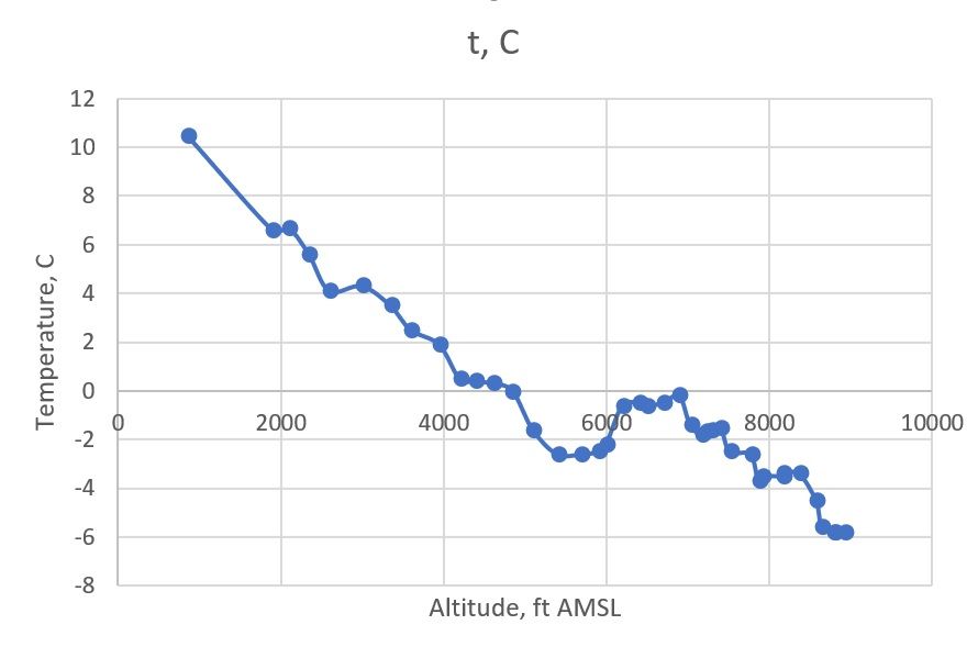

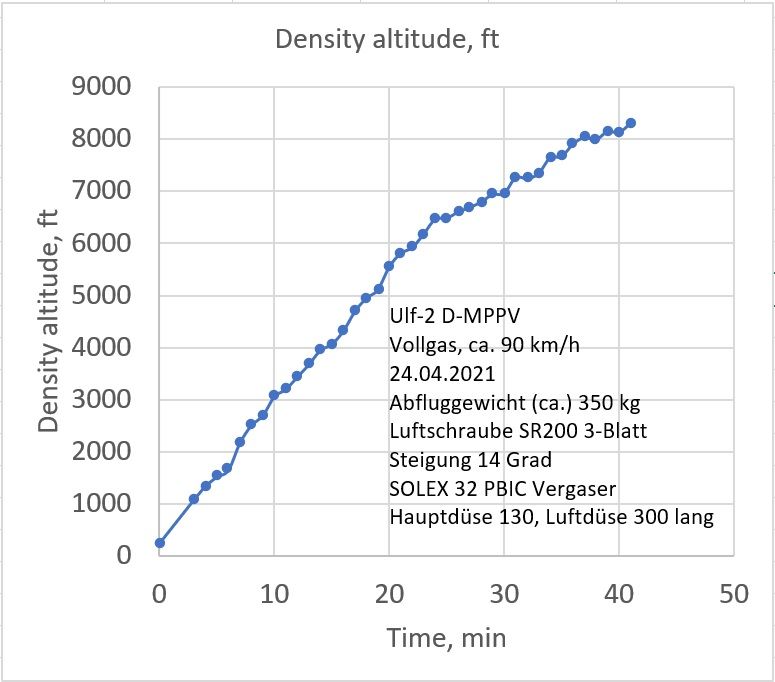

Вчера испытывал высотность Ульфа на случай будущего перелёта через Альпы напрямую. Там по маршруту главный перевальчик Obertauern высотой 5500 футов. С практическим потолком 7500 футов лететь через него мне было как-то стрёмно. Поэтому снабдил Ульф лямбда-зондом и индикацией светодиодом. Обнаружилось, что в районе 3000 мин-1 есть маленький участок с обеднённой смесью, в котором у меня зимой бывали даже хлопки на снижении. Тем не менее, снова увеличил воздушный жиклёр. Теперь на максимале у земли смесь почти стехиометрическая / чуть, богатая, но с высотой, конечно, переобогащается. С такими жиклёрами забрался вчера в испытательном полёте на 9000 фт AMSL, что соответствовало высоте по плотности 8300 фт и новому практическому потолку. Конечно, никакого обеднённого участка на 3000 мин-1 на этой высоте не осталось, т. е. смесь сильно обогащённая, и это, видимо, ограничивает высотность Ульфа. Надо либо делать ручную регулировку смеси, либо ставить мембранный карбюратор.
Кстати, вот профиль температуры по высоте. Можете себе представить, как я мёрз на снижении в открытой кабине с задросселированным двигателем 🙂

Игорь гору можно и обойти к чему эти эксперименты? С такими температурами обледенение просто идет на раз в горах там ведь долго не найдут в случае чего,..................кроме обледенения возможно и кислородное голодание, потеря сознания, береги себя думай иногда и о близких.
@Мир Виктор, если мы пойдём, то группой из 3-4 Ульфов и при хорошей погоде. Один из нас живёт около Альп и излетал там всё на планере. Потеря сознания не актуальна, т. к. выше FL120 мы подниматься не будем - не имеем права. Есть карты вынужденных площадок в горах, которые составили планеристы. Да есть там и аэродромы, Целл ам Зее, Маутерндорф, например. Там Ульф уже бывал. Сам я, конечно, лучше вокруг, хотя там тоже в Словении местность так себе в плане вынужденных посадок. Так что это ещё вопрос что лучше: полчаса над высокими горами или 3 часа над невысокими.
