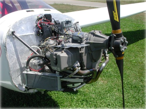

Интересно - встречается ли вариант с применением на смолёте ULF-2 мотора HKS-700E.
Вроде моторчик тоже 4 тактный - не большой - но более мощный.
Встречается на некоторых любительских самолетиках...
http://alpaero.free.fr/choucas/french/gallery3.htm
http://en.m.wikipedia.org/wiki/HKS_700E
http://www.hks-power.co.jp/hks_aviation/products/700e/spec.html

У HKS 700E часовой расход  порядка 9 - 10 литров при заметно большей мощности - около 50 лошадок. Больше из него выдавить трудно - хотя говорят и можно...  На Ульфе - если такая мощность не требуется - есть версия что можно летать с сильно не полным газом. Соответственно - должен быть умеренный расход - и возможность дать газ и получить бОльшую тягу - если это нужно при взлете - маневре и т. п.
