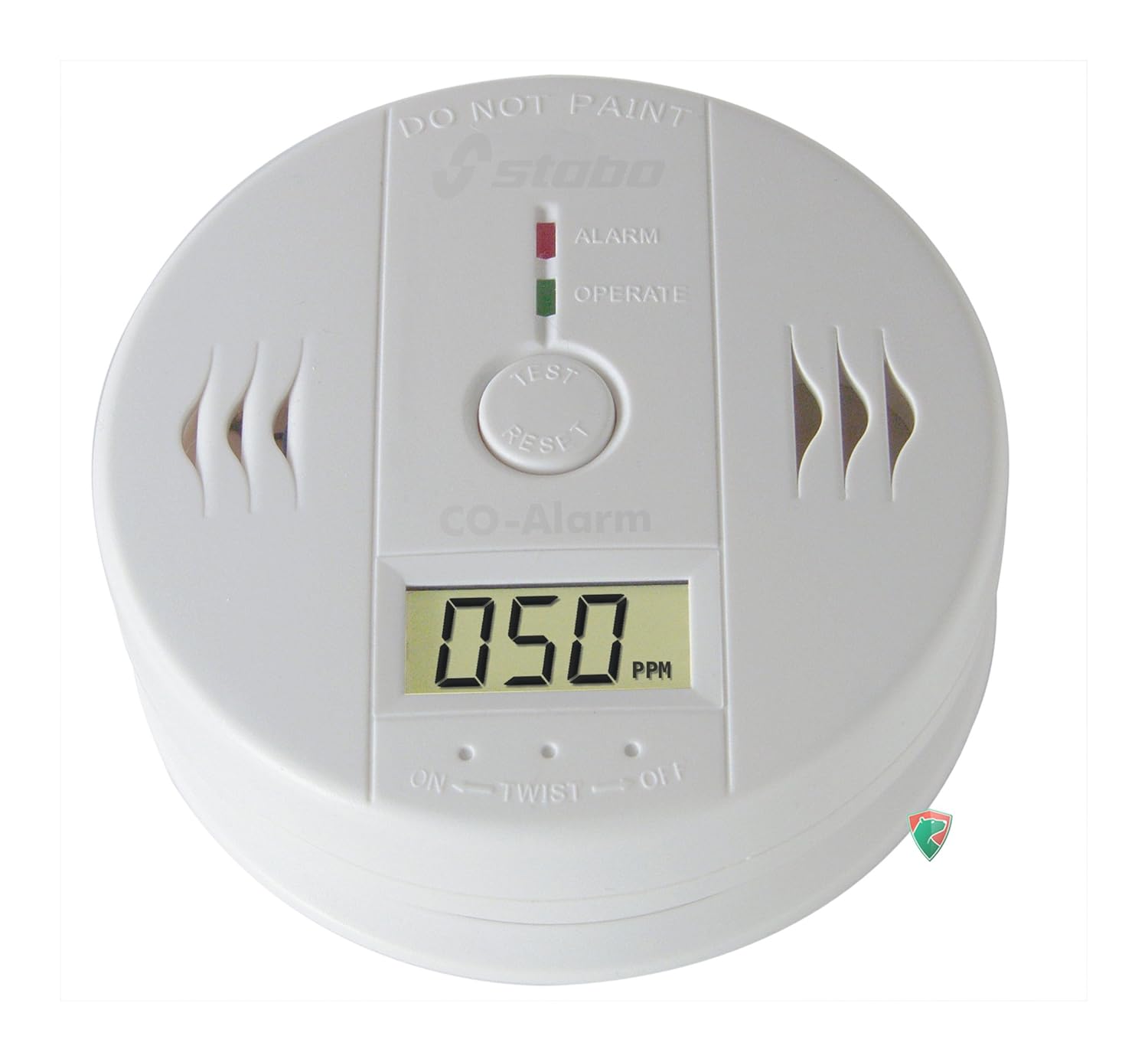

ЗЫ. Пришёл датчик СО, компактный (D=10см), стоил копейки, оказался китайской копией Stabo 51111:
Над коптящей газовой горелкой он исправно показал до 10 ppm. Недостаток в том, что нужно нажать кнопку чтобы увидеть показания, после чего он быстро переходит в режим малого энергопотребления и гасит дисплей. Но при запредельных концентрациях должен сам просыпаться.
