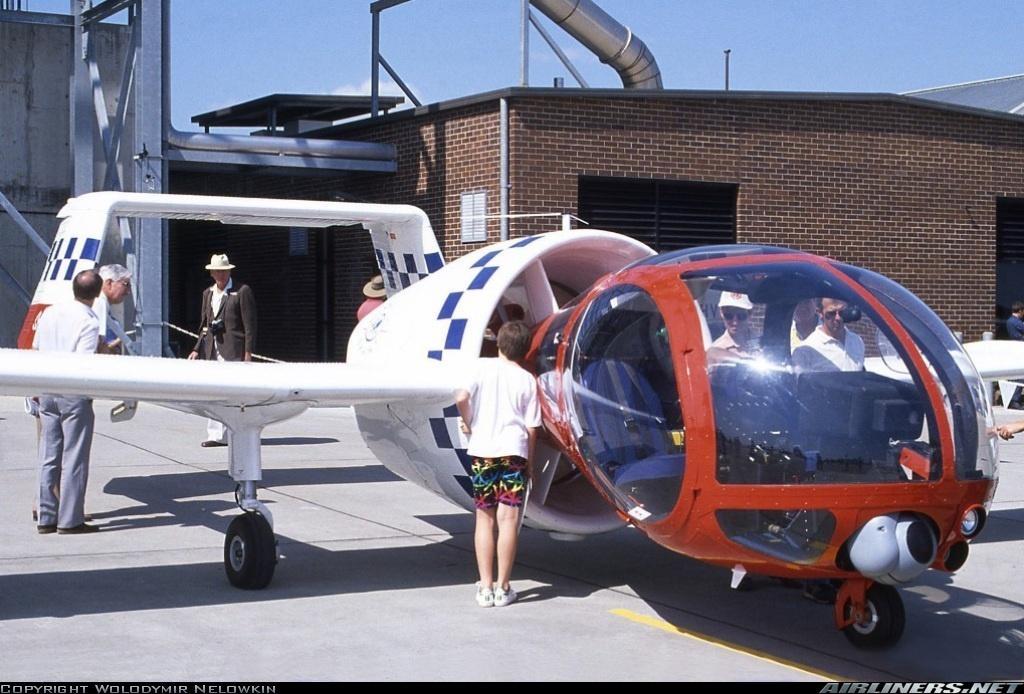

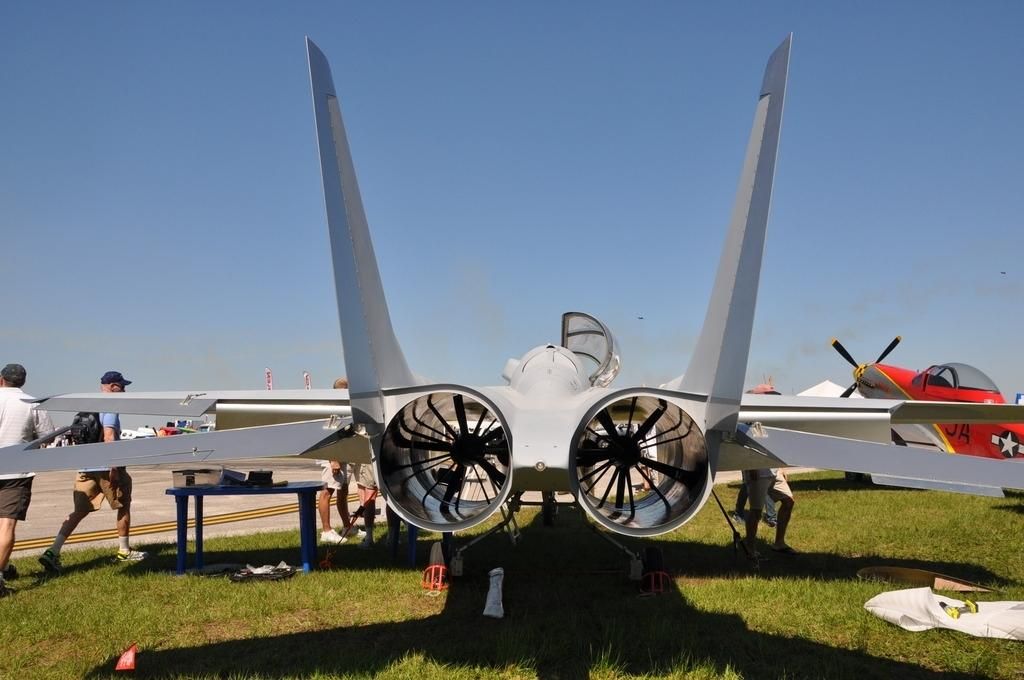

Есть вот такая идея расположения вектора тяги. Но я практически ничего не знаю о кольцах(((
Уважаемые авиаторы, выскажите кто что знает о кольцах.
Эта схема ВМУ называется Ducted fan(Вентилятор в кольце/канале). Если знаете английский, то купите и изучите эту литературу:
https://www.amazon.com/Ducted-Fans-Light-Aircraft-Hovey/dp/B00BTNAI6I
http://www.ebay.com/itm/Ducted-Fan-Design-Volume-1-Propulsion-Physics-and-Design-of-Fans-and-Long-Cho-/331765874014?hash=item4d3ec97d5e
Или посмотрите нашу ветку:
http://www.reaa.ru/cgi-bin/yabb/YaBB.pl?num=1451318544/120
В этой схеме ВМУ есть плюсы и минусы.
Плюсы - при одинаковой мощности двигателя и диаметра винта/вентилятора, тяга будет на 30% больше. Или можно уменьшить диаметр вентилятора на 1/3(от диаметра открытого винта) и получить туже тягу. Что даст возможность(в Вашем случае) опустить СУ ниже к фюзеляжу.
Минусы - эта схема имеет преимущества(по отношению к обычному винту) только до скорости около 200-250 км/ч.
А так-же она сложнее в изготовлении и будет весить немного больше, чем ВМУ с открытым винтом.

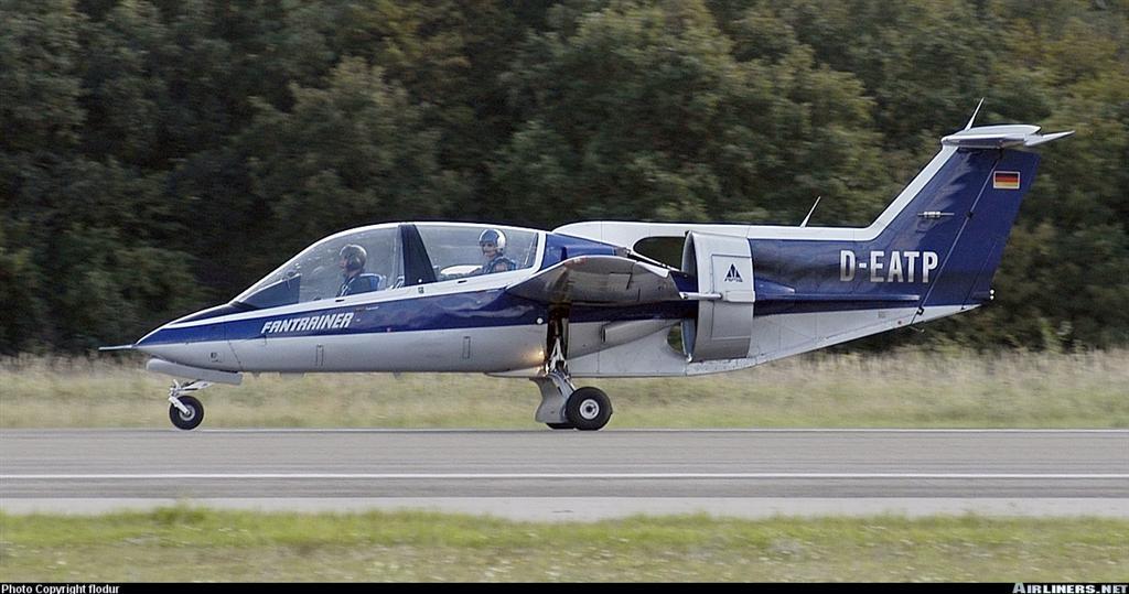

    84,1 КБ · Просмотры: 122

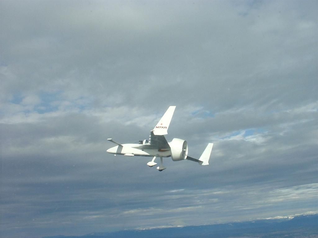

    40 КБ · Просмотры: 145

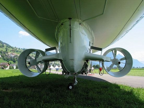

    111,9 КБ · Просмотры: 151

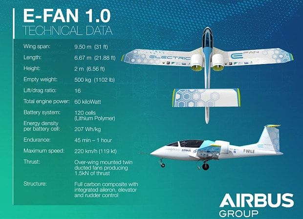

https://www.google.ru/search?q=airbus+e+fan&newwindow=1&source=lnms&tbm=isch&sa=X&ved=0ahUKEwj6xYarkIPUAhVpIpoKHWxfCmMQ_AUIBygC&biw=2560&bih=1300#imgrc=9On9UIahU0ndUM:
    47,1 КБ · Просмотры: 136

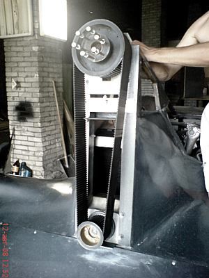

Родилась вот какая идея: что если, расположить двигатель в фюзеляже и привод сделать на винт как есть (на хвосте), немного видоизменить киль и пропустить в нем ремни (как уже было ранее предложено)
Как я вижу, при такой системе привода остаётся лишь один недостаток, это высокий вектор тяги...
Что скажете?
Сделать пластиковый BD-5.Все крассиво и ссолидно или еего следующий вариант,всеравно это будет ваш самолет!
Посчитайте плюсы и минусы,выбирайте где больше плюсов и пошло поехало параллельно со своими хотелками,,,,,,,,,,..........!!??!!
Вот что то типа этого... только впихнуть в киль
    26 КБ · Просмотры: 138
5-6 кг против 30 кг, вибрации от мотора на хвосте не будет, высокие инерционные моменты тоже пропадут, просто и дешево.
