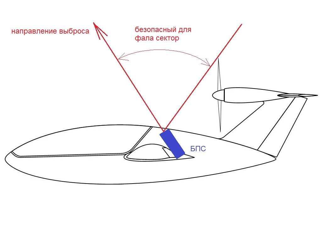

Это не самолёт это мотопланер. У него подбрюшник. Самолёт это транспорт. Для человека желающего летать  должен быть как мотоцикл. Выкатил на поле относительно ровное, дал газу и полетел. Приглянулось местечко прошёл посмотрел присел.  И снова в полёт. Ну куда вы на своих роликах сядете. Колея широкая малейшая ямка и куртанёт. А к примеру прошёл по кочке  трехануло и разошёлся композит. А в воздухе и крыло отвалилось.   В общем не самолёт а жертва не удачного аборта. Одно лишь с претензией на оригинальность. Делать вы его всё равно будете знакомы мне такие и сам такой но результат очевиден. Пар выпустите возьмётесь за самолёт. 🙂 Удачи.
Просто мысли вслух. Надо считать веса и центровку.
Двигатель - сзади 30 кг. Усиленный киль - еще 5 - 7 кг. Центровка назад уходит...
+ БПС 8-10кг + усиление мест крепления онной.
Еще один аргумент против Вашей схемы установки двигателя: при выходе БПС подышать свежим воздухом, фал окажется в непосредственной близости с вращающимся винтом. Тут спасет только автоматизм - сначала РУД на СТОП, а потом дергать держки🙂))
Нет, лично мне не нравится такая "красота". Вы подняли крыло в центр фюза, может переместить его до высокоплана и разнести двигатели по консолям в толкающем варианте?

Крыло пока не охото двигать... А вот два двигателя на V образном хвосте поставить, идеи были. Но пока не вижу сильных противоречий в своей схеме. Я и сам считаю такое расположение двигателя не идеальным, но как говорится "красота, требует жертв" и на мой взгляд, не такие это уж и жертвы)))
Я бы не стал использовать спассистему при работающем моторе... Заглушил и стреляй спаску)))

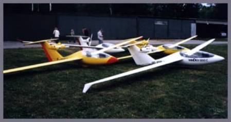

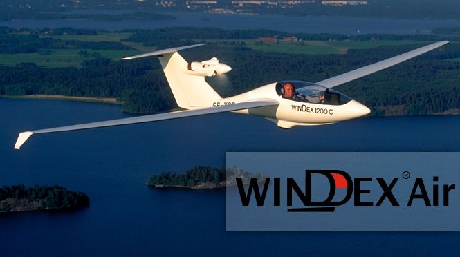

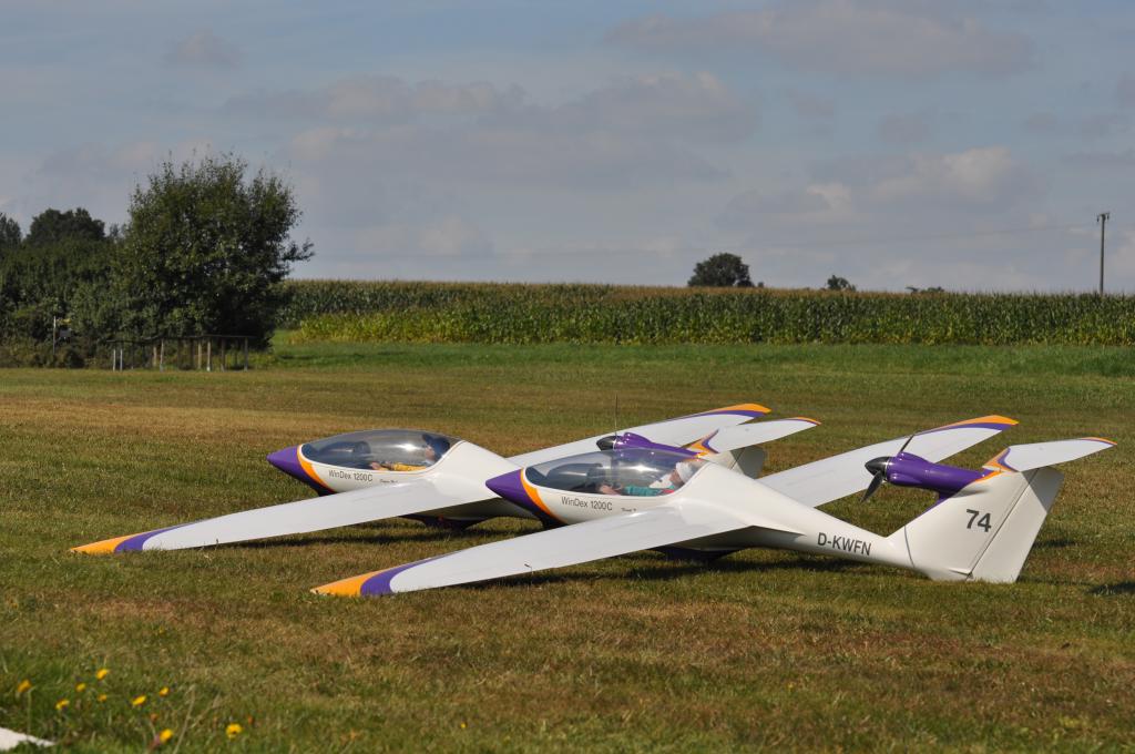

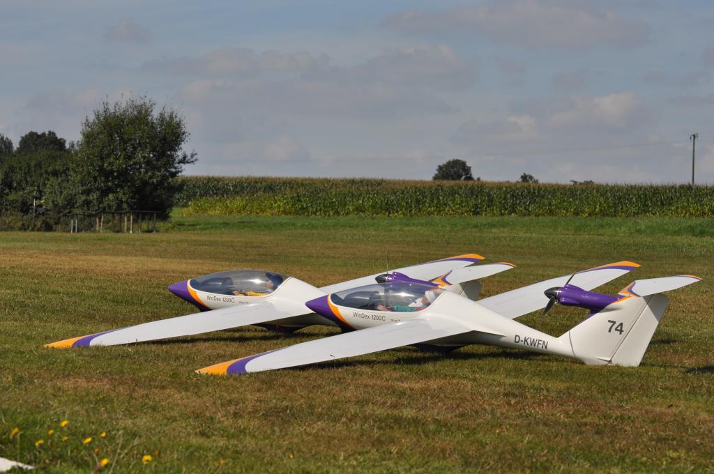

WinDex пилотажные красивые. Раньше не попадались мне. Интересно, что за мотор там стоит? Ну раз есть хорошо летающий пример в этой размерности, тогда и имеет смысл с него геометрию брать. И пробовать строить  🙂

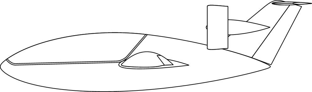

Есть вот такая идея расположения вектора тяги. Но я практически ничего не знаю о кольцах(((
Уважаемые авиаторы, выскажите кто что знает о кольцах.
