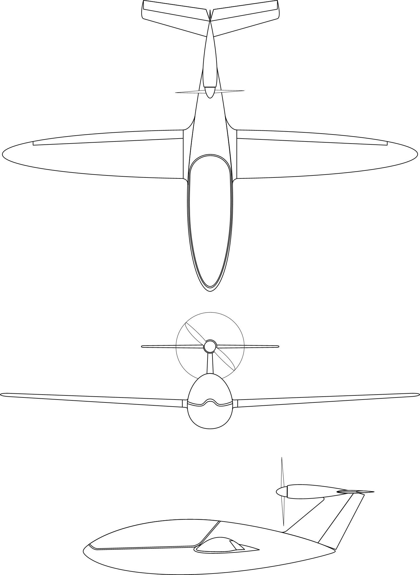

mfs68, я определился и решился))) строю самолёт в точности как на схеме.
Только мотор будет в фюзеляже, а привод на воздушный винт на хвосте.
Именно его мне хочется строить, именно на нем хочу летать, и именно такой я потяну по деньгам.
Чуть позже выложу более подробные схемы привода винта, компоновки и основные характеристики.

Заметь, Relentless - классика. Может имеет смысл строить что-либо по его образу, раз он "мечта", а не использовать заведомо более проигрышные (как мне видится) схемы.
Я не сильно силён в аэродинамике, НО...! Мировой опыт авиастроения мне подсказывает и ПОКАЗЫВАЕТ, что выбранная мною схема не так уж и проигрышная)
Тем более это действительно "прогулочный" самолёт с лёгким уклоном на спорт, с лёгким замечу, уклоном! Выехал на выходных в предгорье, собрал самолёт за 5 минут, сделал пару вылетов по пол часа, чуть по окрестностям пролетал, чуть фигур покрутил не сложных...))) красотаааа)
Вот для чего я строю этот самолёт.

Налетывая на "Бекасе", мне нравилось, что если я начинаю "тупить" и раскачиваю самолет, достаточно расслабить управление, и он САМ начинает лететь ровно. Хотя схема "Бекаса" и схожа с выбранной, есть существенное отличие - более вынесенное хвостовое оперение от центра масс. Я думаю, это важно. Самолет с малыми моментами инерции желательно делать по возможности "устойчивым" а не "вертлявым", это я хотел сказать.

Больше того ,малая площадь хвостовой части фюза,сложный и тяжелый привод   винта,ось винта.........уж лучьше БД-5 ,по всем параметрам лучьше против этой схемы , для таких размерностей.Только пару плюсов,меньше затенение винта и меньше попадания камушек и мусора в винт,для гидра поэтому большой плюс ,если крыло внизу зашищает от брызг.

Этот самолёт НИКОГДА не может быть пилотажным. Во всяком случае, я бы не советовал это пробывать. Может развороты с креном до 60 градусов, горку и может быть не штопорную бочку - и всё! И не только потому-что, такой самолёт должен выдерживать перегрузки как минимум  +6/-4G что-бы делать более сложные фигуры, а потому-что эта компоновка не пилотажного самолёта. Похоже Вы вообще не соображаете в аэродинамике и пилотировании. Выполнение любых манёвров самолётом, всегда есть возможность его "завалить"(срыв и штопор) и для этого не обязательно потерять скорость. Самолёт можно "сорвать" на любой скорости и в любом положении. Даже на такой относительно простой фигуре, как петля, его можно "завалить" трижды. С малой массой и мощностью двигателя, этот самолёт нужно будет вводить в петлю с перегрузкой не менее +3G и если не иметь достаточной скорости или слишком резким/несоразмерным движением РУС - можно сорвать. А если перегрузка будет менее +2,5G, то может не хватить энергии для продолжения петли. А это грозит потерей скорости в верхней точке петли, а там срыв будет более реален(да ещё в перевёрнутом полёте). Ну и на выводе(слишком резкий) тоже есть возможность к срыву. А срыв в таких режимах очень часто приводит к штопору.
Теперь самое главное - при такой компоновке самолёта(двигатель на хвосте), он будет иметь тенденцию к "плоскому" штопору, из которого выход будет весьма проблематичен, тем более со слабомощным двигателем.

Малыш, ему до пилотажа еще как до Пекина в известной позе, пусть хотя бы просто летать научится, а там поймет, нужно это ему или нет. Кстати уменьшение скорости даже до "0" в ВТ петли не всегда, или даже как правило не приводит к срыву в штопор при грамотных действиях рулями. Вы же знаете, что "главный" друг штопора это скольжение.
Конечно Вы правы. Но это при грамотных действиях пилота, а так двигатель на максимале - разворачивающий и кренящий моменты. Без опыта можно и завалить. А кто его учить правильно летать на нём будет? - самоль то одноместный.

Ну вы всё в кучу собрали и напугали. Будучи курсантом на Л-39 в верхней точке петли ( в т.ч. и косой) терял скорость до нуля и ничего, самолёт спокойно проходил её и набирал скорость. Ну не петля получалась а яйцо, ну так кто из нас безгрешен? И никакого срыва в штопор. Более того, многие самолёты очень неохотно входят в штопор, только если специально его туда вогнать, тоже легко из него выходят. И в крене в 87 градусов тоже тряска была но срыва и штопора ВДРУГ не было.

К слову, двигатель на своём самолете я планируют установить MZ301 мощностью 85 л.с.
И у меня и в мыслях не было делать из него пилотажный! Только самые простейшие фигуры... кстати, мой самолёт должен выдерживать перегрузки ±10 (углепластик всё-таки)

Я не пугал самим штопором, а только подметил, что этот самолёт(двигатель расположен на хвосте) скорее всего будет иметь тенденцию входить в плоский штопор.
На американской "Кобре" двигатель находился с зади кабины пилота и самолёт имел тенденцию при срыве входить в плоский штопор. Попав в него он чаще всего из него не выходил.
Практически все самолёты с двигателями на хвосте входят в плоский штопор без шанса выйти из него. Тому свидетельство, катастрофа Ту-154. Экипаж пытаясь "перепрыгнуть" через грозовое облако, сорвался в плоский штопор с высоты 13 км. Пилотов самолёта Як-40 предупреждали, что он входит в плоский штопор и из него не выходит.
