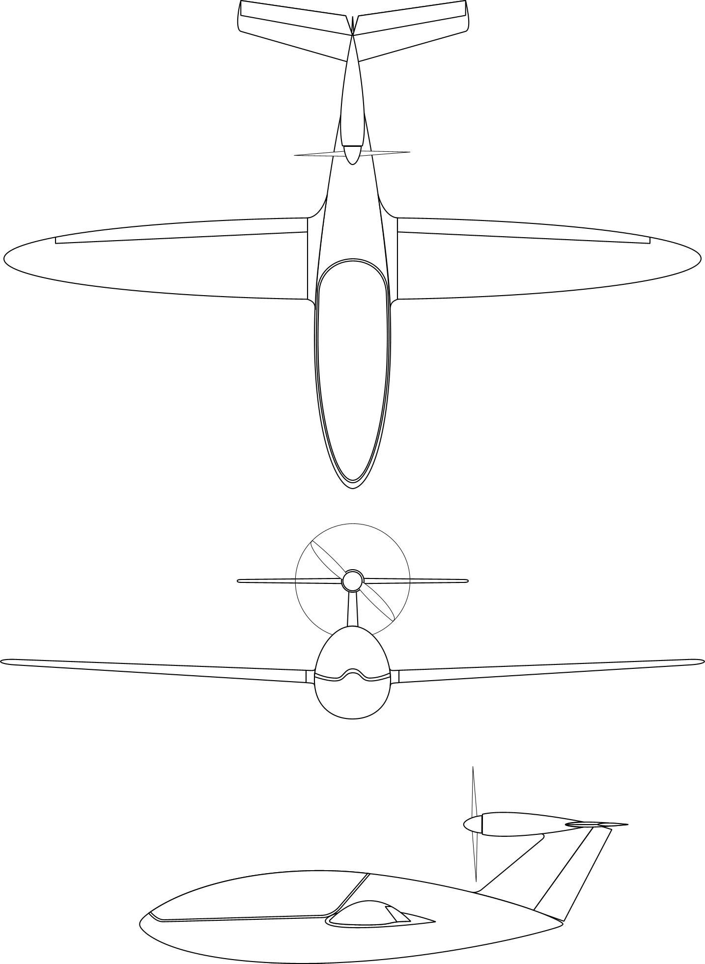

У меня была идея, но маловато знаний, вот я и обратился за помощью сюда. Получив советы и обьяснения я внёс изменения в конструкцию и сейчас самолёт имеет ну почти правильную схему. Говоря правильную, я имею ввиду "летающую" схему, а не классическую.
Так что общайтесь, издевайтесь и т.д.))) а я потихоньку строю свой самолетик)
Вот так проект выглядит сейчас.
Выкладывают в третий раз))) дабы избавить от ненужных разговоров)
    90,2 КБ · Просмотры: 186
Ну почти мотопланер.Только зачем элипс (хотя у Вас пластик).Теперь чтоб продольной устойчивости хватило.И еще, в пылу баталий затерялось-одно или двухместный будет?Это к центровке.
А кому нужно стреловидное ГО: кроме сомнительного выигрыша в дизайне , а также геморроя в силовой схеме и управления двумя перьями РВ, оси которых пересекаются, никаких преимуществ не наблюдается. При Т-образном ГО, оно лучше выходит в виде цельного стабилизатора на весь размах и цельного же, РВ. Тогда и  в весе выигрыш и тяга управления одна и жесткость выше.
А киль, для того, чтобы разместить на нем силовую установку, должен иметь возможно бОльшую строительную высоту (толщину, для тех, кто за бортом) - поэтому, большое сужение киля ухудшает ситуацию.
Крыло прямое, хотя и эллипсоидное(зачем?) и стреловидное ГО, даже эстетически там не нужно, можно сделать просто трапециевидное или тоже эллипсным(если уже так хочется). Согласен с В.П., РВ должен быть цельным. А про киль вообще не говорю, это должна быть солидная конструкция, что-бы нести все эти нагрузки. И профиль самолёта мне вообще не нравится, какой-то "головастик", я уже не говорю про аэродинамические аспекты.
Как в авиастроении говорят: "Как самолёт смотрится, так и будет летать". Не будет он летать хорошо.
schalke, самолёт одноместный. Эллипс выбрал из за красоты и его максимального качества.
Lapshin, ну скажем так: стреловидное ГО нужно мне!))) а если серьёзно, то стреловидностью я хотел хоть немножко увеличить плечо ГО, чтоб по эффективней было. Сделать мне его ну ооочень просто))).
РВ и сам стабилизатор в целом я уже недели две как решил делать цельным, как Вы и сказали. Тут Вы правы!)))
Malish, самолёт ОЧЕНЬ красивый, и летать будет очень хорошо!!!))))
И тот факт что Вам не нравится это просто сугубо выбор Вашего вкуса, всего то)))
И да, что вы можете сказать про аэродинамический аспект "головастого" фюзеляжа? Фюзеляж имеет в плане форму симметричного профиля крыла, а в разрезе сбоку он имеет форму обычного профиля крыла. Лично я вижу только плюсы от такой формы. Зализы у корня крыла есть. Вообще не вижу ни одного минуса.
Если Вы можете предоставить более весомые аргументы (кроме как "мне не нравится") я буду благодарен, и об думаю сказанное.
