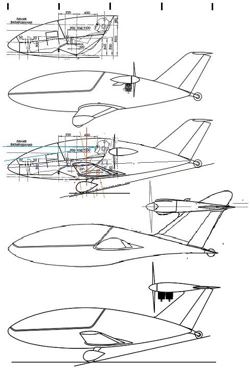

Руль высоты цельный. Я уже принял это решение. А тот разрез что для руля направления позже уберу)))
Ептить! ЦПГО, ЦПРВ, а внутре трансмиссия для ВВ?! При полном отсутствиэ стр. практики? И это вам ВПЛ посоветовал?! Пля, вот же народ раскумарило это дебильное, нелетное лето! 😱

Что ж так щедро или лето нынешнее так кумарит? ВПЛ советовал сплошной РВ, а не ЦПГО, ЦПРВ.
в самоле лишняя высоконагруженная механика---это ненужная масса и ненадежность---в совокупности жизнь пилота :STUPID
Просто сделать заднюю кромку прямой на стабилизаторе и проще будет  и легше.Но что то мне подсказывает добавить немного киля сверху чтоб увеличить общую вертикальную площадь хвостовой части аппарата,нужно площадь носовой части чем то компенсировать.это рисунок с восьмой страницы,чтоб новый не рисовать....

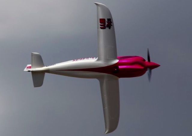

rukan2012, Вы как то писали про недостаток овального крыла. Помогите разобраться. Срыв со всего крыла происходит из за эллипсоидной формы задней кромки крыла, или из за эллипсоидной формы в целом?
Есть вот такой вариант крыла, где передняя кромка эллипс а задняя прямая. Гоночный самолёт, летает по замкнутому кругу, и почти всегда считай в вираже... срывов вроде не наблюдолось

Есть много чего летающего из того что Вам так привлекательно за изящные формы.Но с большинством из этого всего,Вы по всей вероятности просто не успеете совладать.

Об эллиптической форме крыла говорят, когда хорды крыла по размаху распределены так же, как и у эллипса - а линия четверти хорд может иметь разную форму.

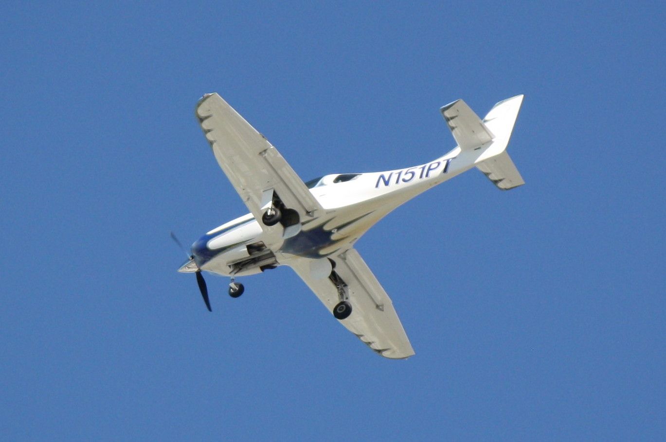

Там "эллипса", даже близко нет ;D
Проще сделать такое, в ЛТХ разницы не увидите 🙂

Ну Вы на глаз определили, а я в программе прорисовывал 😉
Там эллипс))) но только передняя кромка.
Если честно))) пока мы тут разногольствуем, крыло потихонечку строится (пока только мастер модель правда) и форму крыла менять не буду. Но вот на будущее хочу больше знать о эллипсоидных крыльях

Нет, там прямое крыло, до середины размаха, потом ТРАПЕЦИЯ - уже ВСЕ это поняли, что "Эллипс" хорошо, но ПРОСТОТА(вес, трудоёмкость и т.п.) - лучше.
