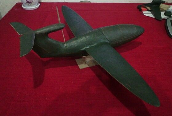

А что если так...? Что скажете, уважаемые авиаторы?
    52,6 КБ · Просмотры: 154
Никаких замудренных схем привода, никаких ремней и т.д., прямой привод винта через правда длинный вал.
Единственное мало что знаю про такого вида оперение...
Ничего хорошего я здесь не вижу.
Опять "открытый" вызывающий сопротивление вал с "карданами"(преломление оси привода), да и весь смысл V - образного оперения утрачен(появилась третья плоскость).
Похоже Вы "заблудились" в своём проекте.

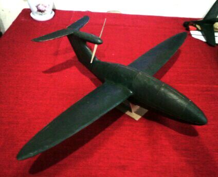

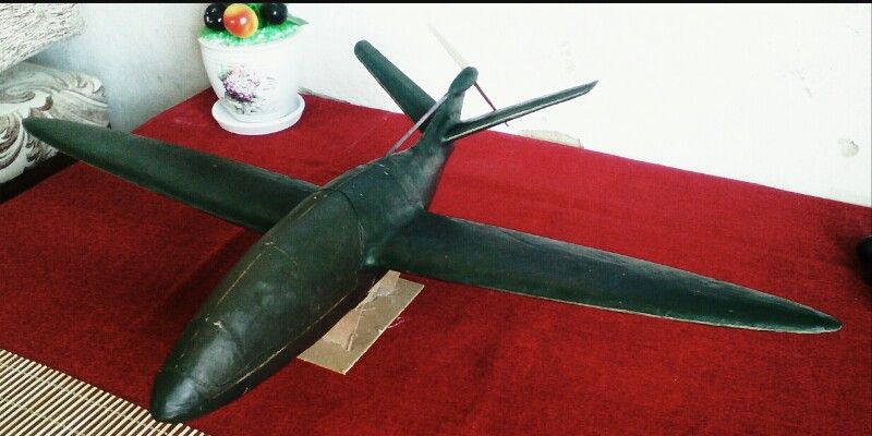

В общем, думал думал я... много думал и лепил модель, и решил делать так!
Плохо ли, хорошо ли... но этот вариант мне нравится больше всего, не смотря на все технические и аэродинамические сложности.
    21 КБ · Просмотры: 155
Руль высоты цельный. Я уже принял это решение. А тот разрез что для руля направления позже уберу)))
