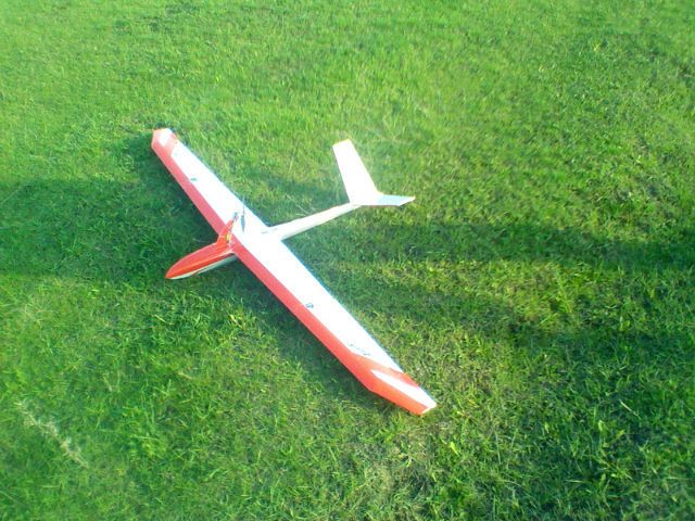

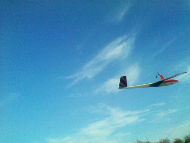

Вот моя модель ,для проверки моментов,хотя по правде винт поставил сверху чтоб не бить об планету.Когда начались полеты ,то приходилось привыкать к клевку при даче газа,даже при тримировании р,в,.Размах 2,1 метра,винт 200 х 200.На другой похожей модели винт поставили спереди перед мотором ,перестал грется,но и большего диаметра 250мм,стал еще сильнее клевать,привыкаешь конечно,но это модель.

И еще одно наблюдение,на этой модели Vобразность 0 градусов,постоянно корректировать нужно в полете.На другой похожей,угол законцовок +1гр управление можно было не трогать,более проше стало управлять.Хотя и на первой прывыкаешь к строгости,но это модели,перед этим не пару дней тренировались на симуляторе.
Поставьте винт под углом - так, чтобы струя дула на оперение сверху - при правильном угле клевки прекратятся (см. Авиатику).
Кстати,да,через недельку проверим,самим интересно до каких углов можно добится  оптимума.хоть в этом году погоняем....
ВП.,а ,сколько на Авиатике градусов?Схема немного не та,на Авиатике + образное оперение,на нашем V.,но мне все же интересно и по другой причине,на моем самолетике Т образное и думаю какой оптимал для моего случая ?чтоб выставить мотораму?

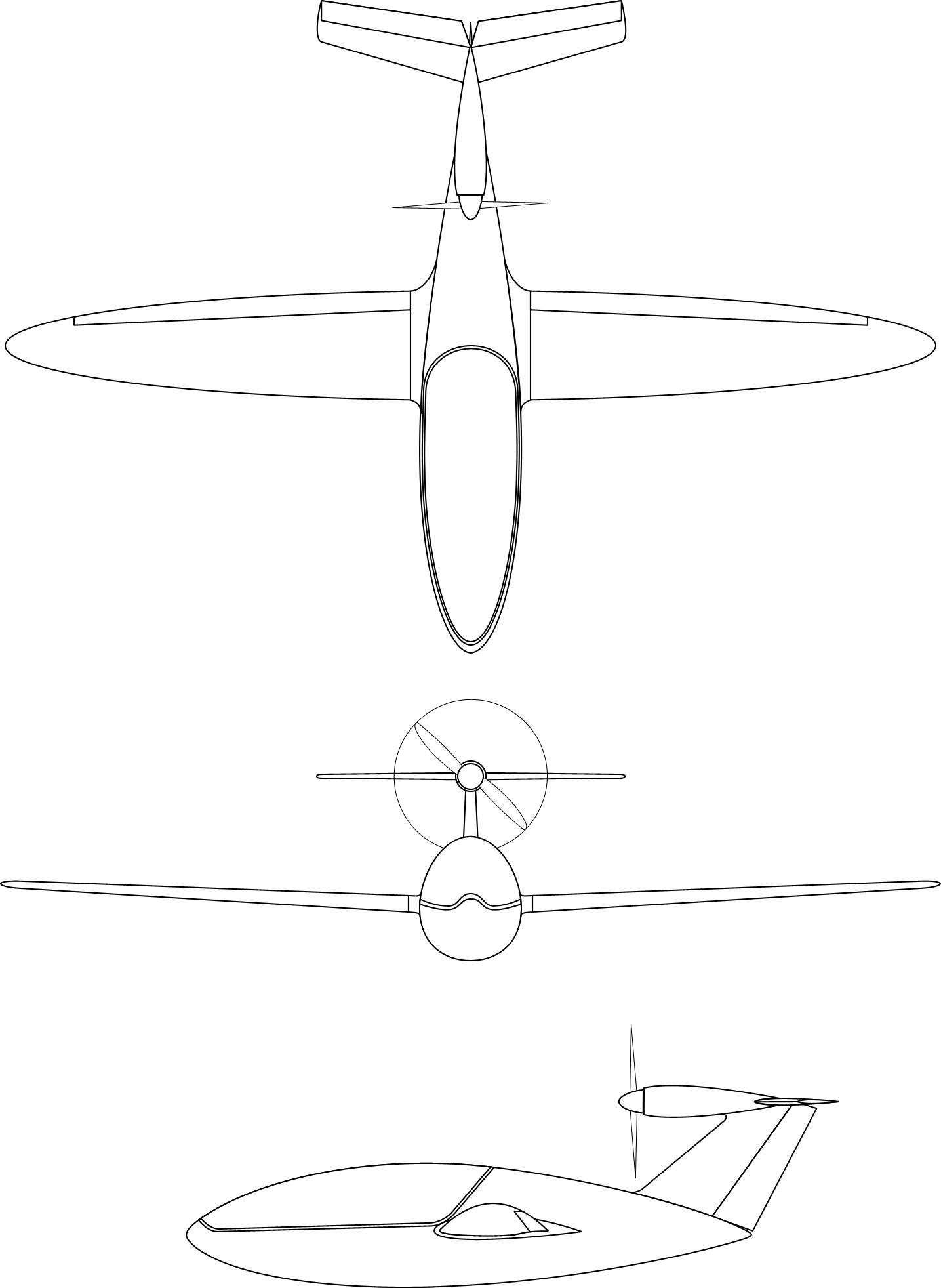

В общем вот что у меня вышло, после всех замечаний, советов и высказываний)))

С установкой мотора я определился. Ставлю на хвост!!! Массу конструкции это увеличит на 5 кг. А проблемы с вектором тяги, думаю решить или за счёт установки стабилизатора в отрицательный угол или за счёт установки двигателя таким же образом.
Примером решения этой проблемы для меня стал тот же BD-5

но мне кажется,что задния часть фюзеляжа предпочтительно как у современных планеров...

С той лишь разницей,что у ВД 5,ось винта на уровне верхней точки фонаря,а у вас как минимум на 300...400мм выше.Элипс конеччно круто,будете  болван на чпу рубить?
Да Вы правы!) именно современные планеры и BD-5 меня вдохновляли.
Нет, эллипс сделаю вручную. Соберу каркас (лонжнрон с нервюрами из фанеры) заполню пеной, а верхний слов выводится шпателями из пластилина скульптурного. И по этой мастер-модели будут делаться матрицы.
Я вас уверяют!!! Эллипс ну ооочень просто сделать))) из практика. По ходу моих работ сами убедитесь)
Вот что сделать сложно((( а крыло... пусть и эллипс, для нас легко)))
