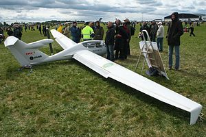

Да  из  -за  того  и  другого, зализ  выполнит  функцию  подкоса  и  немного  увеличит  площадь  киля. 😉  Конечно  красивый  самолет  красиво  и  летает,  но  выполнить это  без  сложной  оснастки  очень  сложно.................
Я с вами полностью согласен!))) и на счёт зализа и насчёт оснастки.
Зализ сделаю а оснастка есть. (Есть колоссальный опыт в её изготовлении... оснастки)
Кстати Я все больше и больше задумываюсь об электрическом двигателе... но вот в чем, так в электричестве я как свинья в апельсинах)))
Просто мысли вслух. Надо считать веса и центровку.
Двигатель - сзади 30 кг. Усиленный киль - еще 5 - 7 кг. Центровка назад уходит, плечо ГО, ВО укорачивается. Надо их площади считать, увеличивать. Это все лишнее сопротивление, на которое нужна тяга, которой и так нет. Самые правильные схемы, применимые для самолета минимальной размерности, на мой взгляд, это классика (мотор перед пилотом), либо "Кри-Кри".
И еще раз по весам. ВМУ - 30 кг. Шасси - 10-15 кг. Управление 5-10 кг. Оптимизм это прекрасно, но надо постараться быть реалистом.
Надо посчитать проект. Как это делал я. Набрать в Гугле "расчет самолета Егорыч", скачать его, распечатать. Вечерком, с карандашиком, подставить свои цифры и посмотреть результат. Сначала муторно, но позже, по ходу подсчета, становится понятно, почему именно так, и не как иначе.
И да, я без авиа образования, своего построенного и летающего ничего нет. Это просто мои мысли, возможно где то ошибочные.
Kalach57, спасибо за совет. Воспользуюсь им.
Но вот что могу сказать. СУ пока в проекте... не решил что ставить. Если электромотор то это от 10 до 15 кг с винтом, при мощности 30-50 л.с. соответственно. Если поршневой, то это или паромотор или сдвоенный паромотор а это 20-25 кг с винтом. По два дополнительных слоя углеволокна на внешней и внутренней обшивке добавят от силы 3 кг, но при этом сделают конструкцию практически нерушимой. (Но это тоже мысли в слух, так как не делал такого и практических знаний ещё нет)

С электромотором эта схема, может и реальна, но, думаю, цена, емкость и ресурс "батареек" заставит отказаться от этой мысли.
20 g перегрузки * на вес мотора, на рычаге примерно 80 см., постараться удержать это килем обычного размера, но с 3 слоями... Не в перед клюнет, так в бок свернет.
Крыло максимально вперед, можно чуть отрицат. стреловидность. 2 мотора (как "Кри-Кри"). И будет результат соответствующий. Максимально легкий планер, "правильная" аэродинамика.

Все новое и необычное - это как ,правило, старое и давно уже летающее.
Чего хотим то?
Мир удивить или летать?

И действительно))) чем Вам не мой проект??? Очень похож, красивый и летает красиво!!!!!)))
