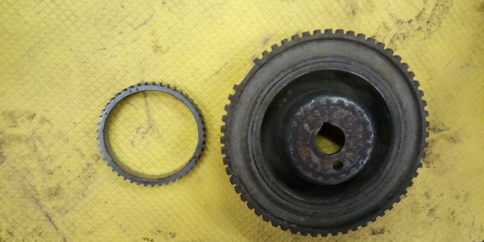

Коллеги кто из понимающих в теме ответьте пожалуйста, занялся установкой ЭСУД в 2х цилиндровый 2х тактник , затык с реперным диском, вот на фото реперный диск ВАЗовский, и с гранаты иномарочной АБС, на ВАЗовском 58зубов +2 зуба снятые для обозначения ВМТ в первом цилиндре, в АБСном 48 зубов.
Вопрос: если уберу на АБС ном два зуба и установлю ДПКВ на 19й зуб как на ВАЗе будет система работать??
Будет работать с программируемыми ЭБУ типа инженерного Январь, Спидуино, Мегасквирт и др.
Полезно почитать в Википедии мой документ на русском Руководство Speeduino
