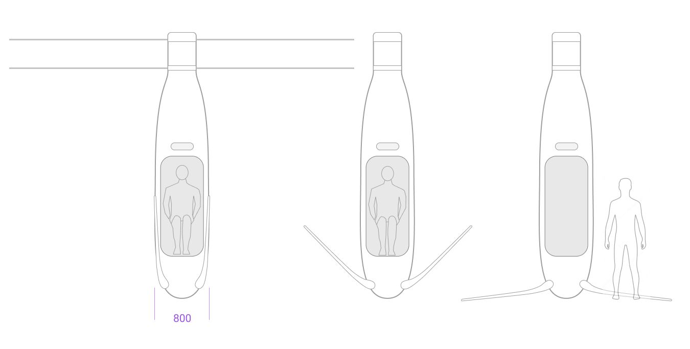

Одуванчик — одноместный беспилотный соосник

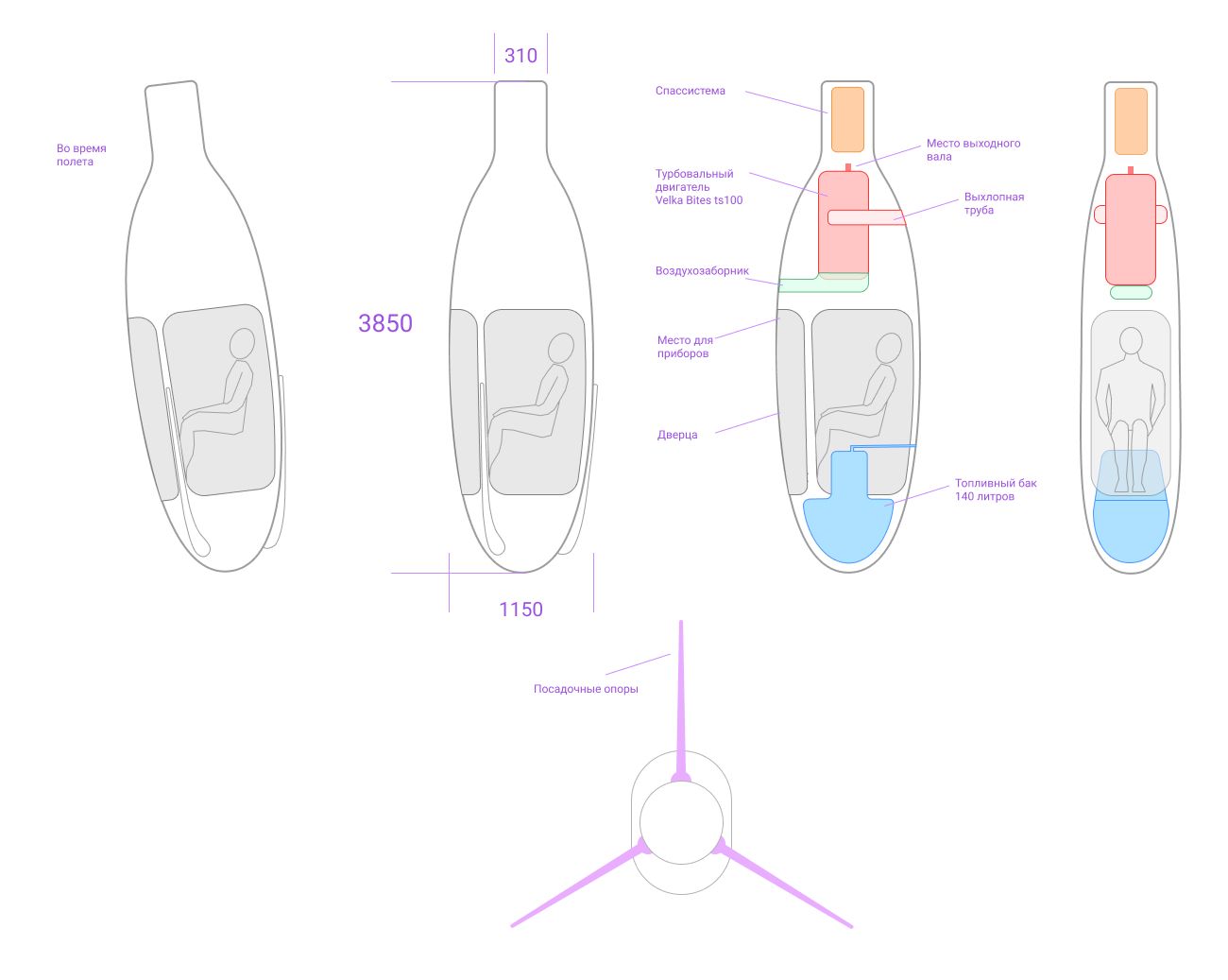

Все придумано до нас! Как вам такой одуванчик:
В общем-жизнеспособно (если не на батарейках), хотя и будет уступать в ЛТХ обычному соосному вертолёту значительно. Примерный аналог существующего  "Джетпака".
Диметр винтов маловат.

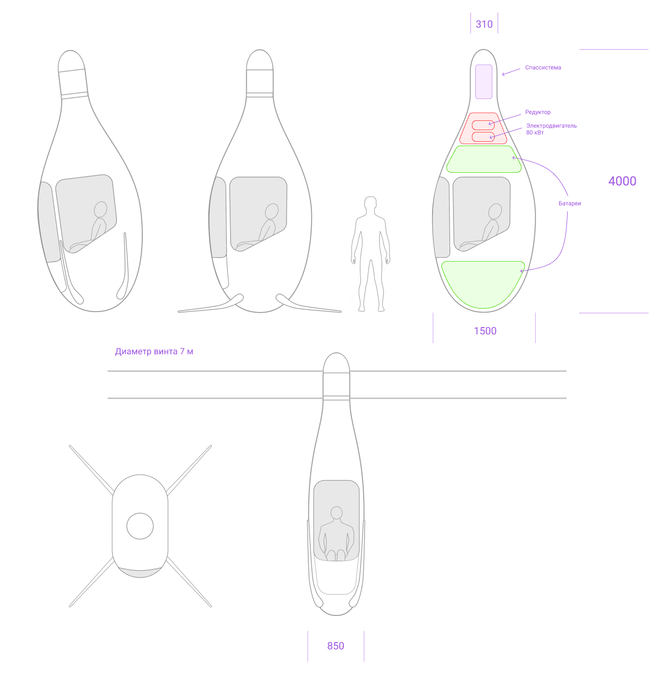

Я упоминал про электрический концепт с сохранением интересной каплевидной формы. Ниже эскиз. Батарея будет весить примерно 300 кг и хватит на пол часа полета. Взлетный вес вместе с пассажиром около 500 кг.
Стоит ли заморачиваться со спассистемой, или не использовать ее вообще?
Если использовать, то что думаете о ее расположении внутри соосной колонки?
