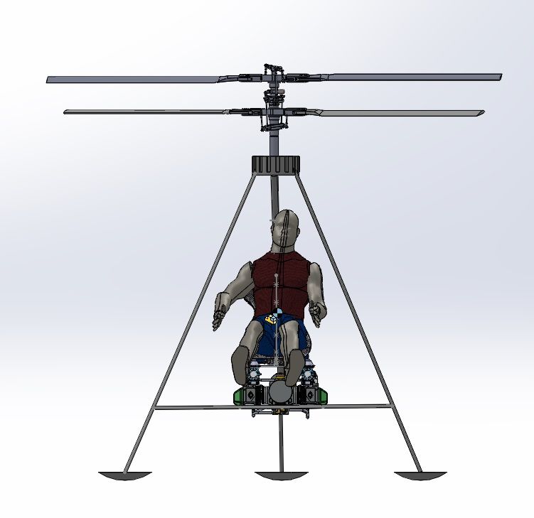

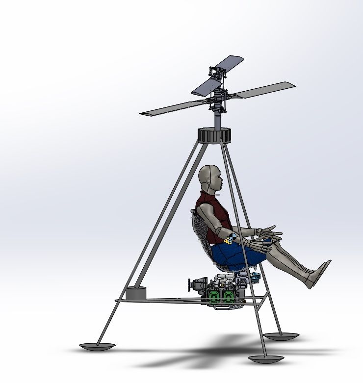

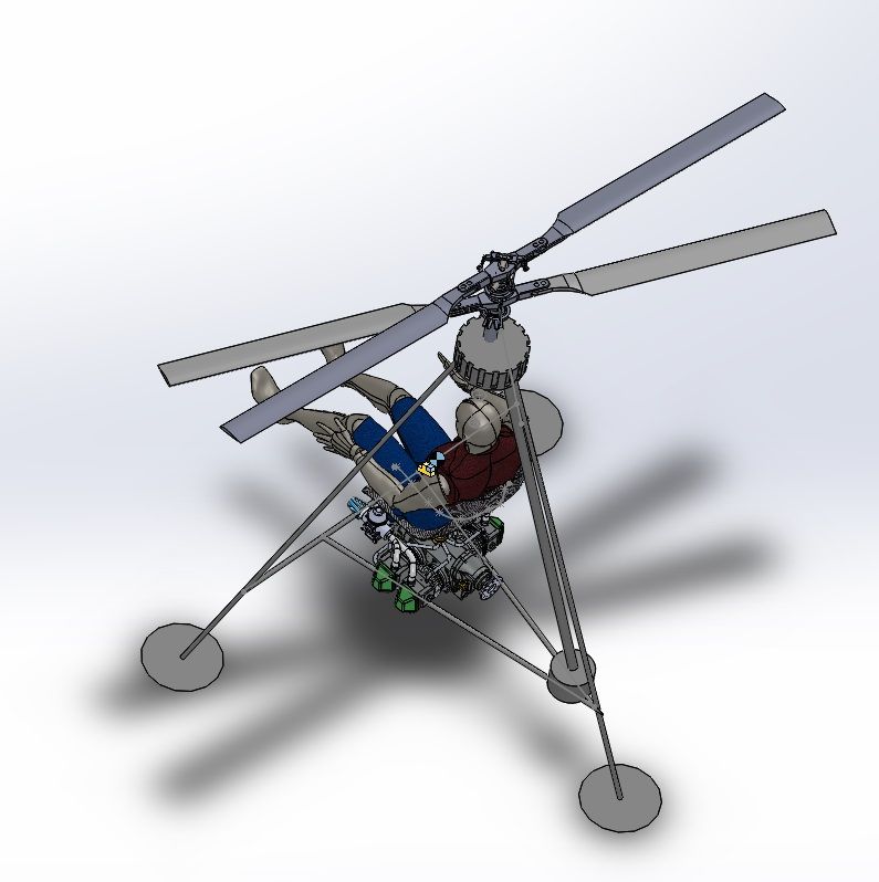

Однако непонятно, почему нельзя немножко подумать и нарисовать аппарат более рациональной компоновки из комплектующих, которые реально можно использовать , а не городить летающую душевую кабину.
Потратив обеденный перерыв, я навскидку накидал соосник, центровка которого не будет зависеть от наличия или отсутствия седока  , под доступный ротакс 912 ...
    44,7 КБ · Просмотры: 300
    36,3 КБ · Просмотры: 285
Выигрывайте наконец свой грант ...
P.S. Тонкое место - 2 уловых редуктора -но такой-же стоял на ка-56..
    51,2 КБ · Просмотры: 273
С 912 обычно уже двухместные делают
Если не стоит задача вписаться в 115 , а нужно тихий двухтактный четырехтактный двигатель , таскать спассистему, отапливать кабину, заложить побольше прочности в редуктора -  то 912-го впритык хватит.
Те же Ch-7 kompres с 912 -м без его форсировки 2-х человек не  тащат.

Ваш эскиз оригинален, а почему бы двигатель не расположить сверху пассажира? Кажется что тогда узел двигатель-редуктор-колонка будет проще.
А как думаете на счет двигателя Ulpower UL260iF? 100 л.с.:
http://ulpower.com/en/engines/ul260/ul260if
По поводу Ка 56, там один угловой редуктор, а у вас два.
Микрон и Роторшмидт для профессионалов. Если добавить автопилот, спассистему, кабину, отопление, глушитель, место для ручной клади, то вес увеличится и потребуется двигатель помощнее.
