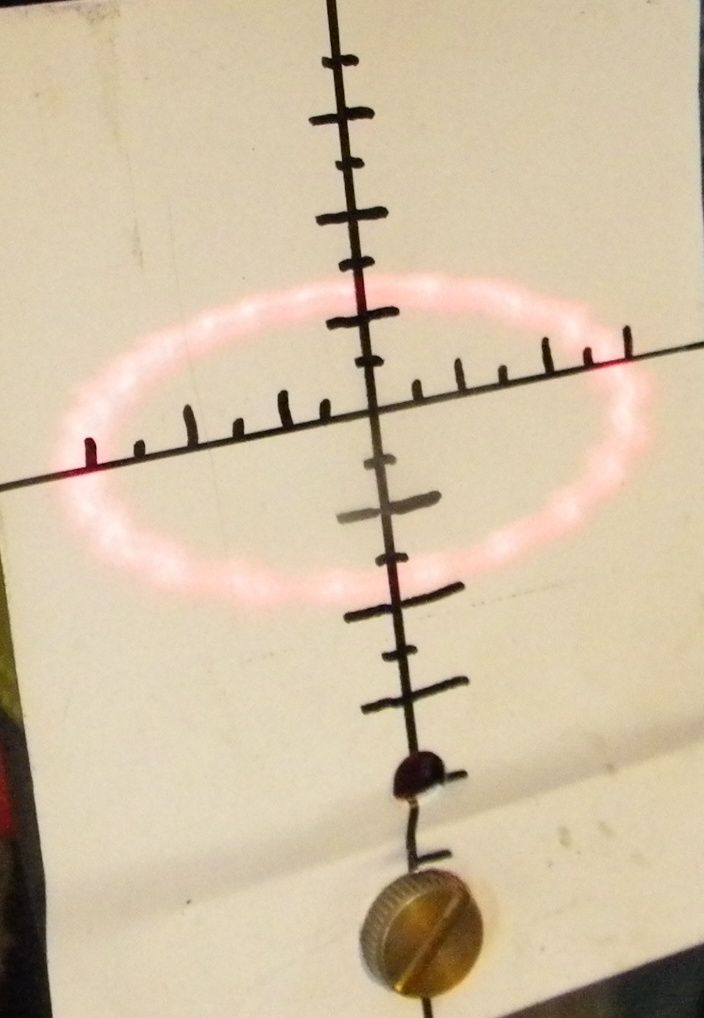

Честно говоря, не разобрался, когда измерялось с маховиком, а когда нет. Если считать, что крайнее измерение (элипс) проводилось без маховика
На эллипсе расстояние 1950мм и 60Х30. Получается по вертикали Квибр 0.01538, по горизонтали Квибр 0.0307   1-(0.01538/0.028)=0.45
На рисунках #2250 размахи:  по вертикали 42,5 не обрезанный и 30,0  обрезанный.
Вопрос: первая картинка с маховиком или без него?

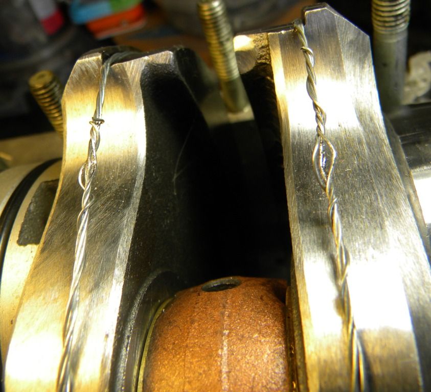

Вот такие бандажики. Стянуты скруткой сидят туго. На них можно будет свинец наворачивать, и подобрать оптимальный вариант, и пересчитать сколько снизу балансира отпилить.

argentavis сказал(а):
GVAGVAGVA сказал(а):
Дело в том, что если у необрезанного вала без маховика было 55 по вертикали при расстоянии 1600, то получается К=0,55, а это хоть небольшой, но перебор.
Да, это именно так! 55 по вертикали это без маховика , я ведь под каждой картинкой писал это.
Владимир, сначала нужно разобраться, почему отличаются коэффициенты. Добавление маховика, вес которого не более 1,5 кг., не может изменить амплитуду от 42,5 до 55, т.е. на 23 %! Нужно обязательно выяснить до конца почему эллипс горизонтальный при К=0,42.
Сейчас ты снял крышку, и поэтому показания будут другие, а сравнить будет не с чем. Боюсь, что мы совсем запутаемся и ты примешь неправильное решение.
Особенно боюсь, что ты начнешь резать противовесы, что делать категорически не следует.

Ладно поставлю по больше шайб. Может быть и так, что фазы впуска было меньше, менше и перекачивало воздух. Посмотрим ещё, как с крышками будет и без них.
Вобще у меня такое чувство, что бандажики на щёках не пригодятся и пилить коленвал больше не придётся. Увидим 🙂
