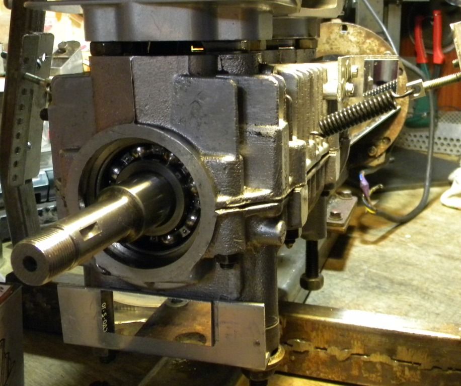

Опять Буран, РМЗ-640.
Теперь на картере два зеркала. Одно "старое" сбоку на точке крепления бензонасоса, другое "новое" на шпильках крепления двигателя и более мощном уголке. Теперь вибрация зеркала полностью исключена.Верхняя часть зеркала прижата к картеру а нижняя на мощных шпильках.

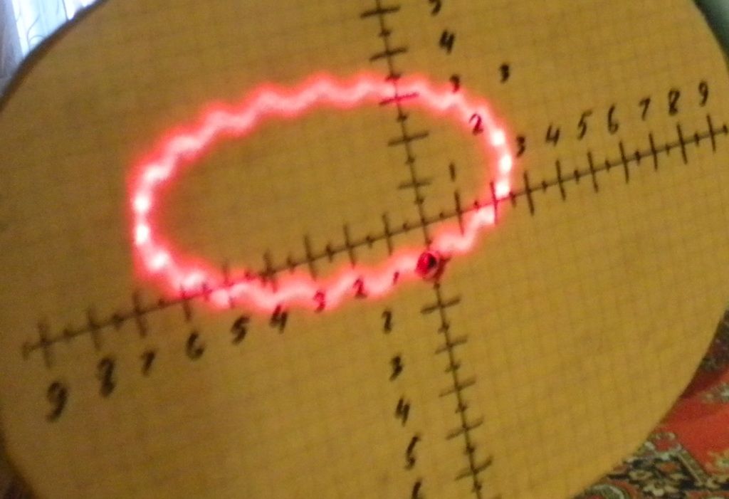

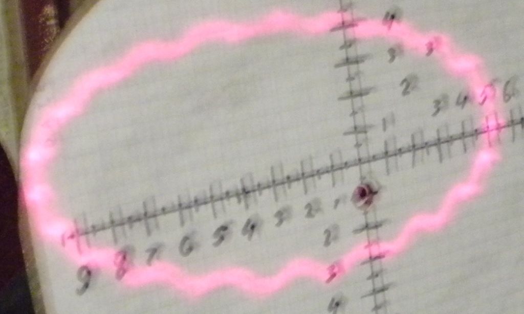

Заметил что пятно во время работы уходит вверх. Оказалось пружины натянуты сильно, и валик привода немного отягивает свой конец вниз. Ослабил боковые растяжки и повторил эксперимент.
    73,7 КБ · Просмотры: 90
Везде четко видна синусоида по орбите. Видимо это внутренние колебания коленвала. Больше ничего предположить не могу.
Наверно если ещё отодвинуть экран до 5м изображение как раз будет по экрану и синусоиду лучше будет видно.
Могу предположить, что это "звучат" шарики в подшипниках. В прецезионных станках, чтобы не происходили такие явления используют подшипники скольжения.

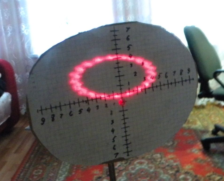

Вот на 5м. При свете не видно лазер, а при слабом освещении размазывается из-за большой выдержки. Это лучшее что смог сделать. Видимо 3м самое оптимальное расстояние.
    52,3 КБ · Просмотры: 88
Вообще то колебания похоже только в одной плоскости. Это сразу отметает версию о "звучащих" шариках.
В горизонтали их нет. Цилиндры по верху связаны пластинкой. Между собой они не могут колебаться. Станина через пружины передать свои колебания не может, даже если они есть!
22 колебания за оборот!
Нет, на первых фото есть и в другой плоскости. Это так же начисто отметает версию о колебаниях зеркала. Похоже на обертоны струны и отстающее вращение плоскости колебаний.

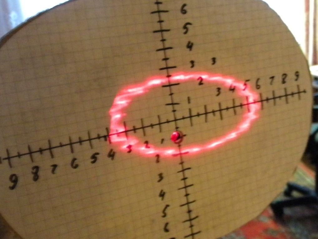

Блин, вот смотрю на фотки, и начинаю думать что всё таки зеркала колеблются. У "старого" в горизонтали больше свободы чем по вертикали, а у "нового" потенциально больше свободы по вертикали. Надо ещё укрепить двумя болтиками на 5 сверху, и повторить эксперимент. Может КВ здесь ни причем?
Ладно пойду спать. Утро вечера мудренее.
В зависимости от места закрепления зеркала, колебания регистрируются либо в вертикальной, либо в горизонтальной плоскости. Я не смог представить, каким образом в одном месте  двигателя возникают только горизонтальные колебания, а в другом, только вертикальные.
Это явно колебания зеркал. При боковом я насчитал 19 колебаний, а при нижнем 23 колебания, видимо более мягкое крепление.
У бокового зеркала соотношение длин осей 1,97, а у нижнего 1,90. Для более точного измерения нужно убрать змейку.
И ещё: нужно попробовать прикрутить стартер.
