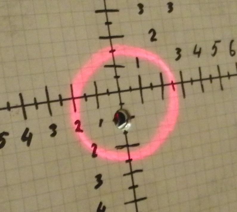

Груз нарушил ориентацию мотора. Регулирую натяжение пружин сдвигаю точки их подвески.
Ну вот наконец то свершилось то, чего так долго ждали! Все были правы! Коэффициент балансировки около 0.5.
Груз ставил без блина, так что сбоку 5 кг. получился почти идеальный круг.

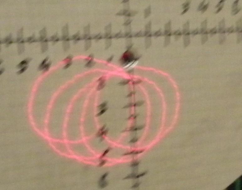

Пришлось воспользоваться помощью жены. Мотор на подвеске никак не хотел успокаиваться и рисовал вот такой узор. Пока бегу к экрану с фотиком мотор начинает раскачиваться, пока успокою мотор и прибегу к экрану засыпает фотик ;D

Вот с помощью супруги результат балансировки. Виктор был прав на 100% Моменты инерции цилиндров гасили амплитуду по вертикали. Теперь ясно что пилить КВ больше не надо.
С чем Вас всех и поздравляю и спасибо моей жене за её терпение меня 🙂

Увеличив еще момент инерции мотора, опять получится овал, но в вертикальной плоскости? Если считать, что КВ не допилен, и еще 0,07-0,08 не хватает до идеала, а на это есть объективные показатели, то этот "стоячий овал" мы получим после сборки при испытании в боевой комплектации.
Или сейчас эйфория, что больше чем надо не спилено и хочется оставить как есть?  🙂
Ну, конечно самое главное то, что больше чем надо не спилено.
Пусть лучше будет меньше.
И честно говоря уже лень второй раз из-за 0.07-0.08 недопилености второй раз пеленать КВ. Здесь есть возможность ещё облегчить поршни, но я и это делать не буду. Вполне устраивает то что получилось!
