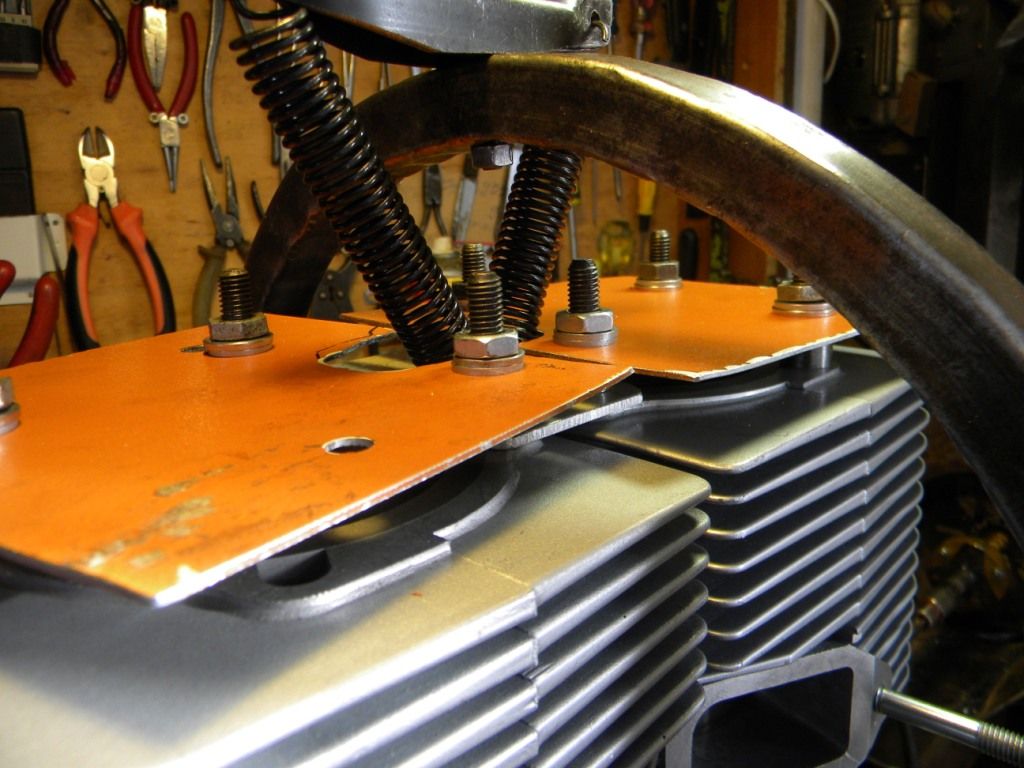

Поршни без колец, и цилиндры поднял, но хлопает так же.
Ходил гулять с собакой. Сейчас зеркало укреплю твоё и буду пробовать с крышками.
Вот такие крышки.
    112,1 КБ · Просмотры: 114

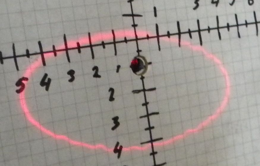

Если и теперь синусоидой рисовать будет, тогда я не знаю.....

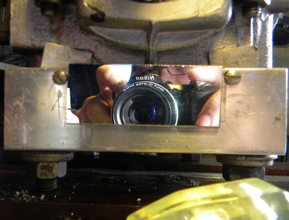

Пошёл лазер настраивать.
    86,3 КБ · Просмотры: 109
Ну вот, вы все были правы, это было зеркало. Крышки сверху не дали абсолютно ничего. Эллипс так и остался 1 / 2.

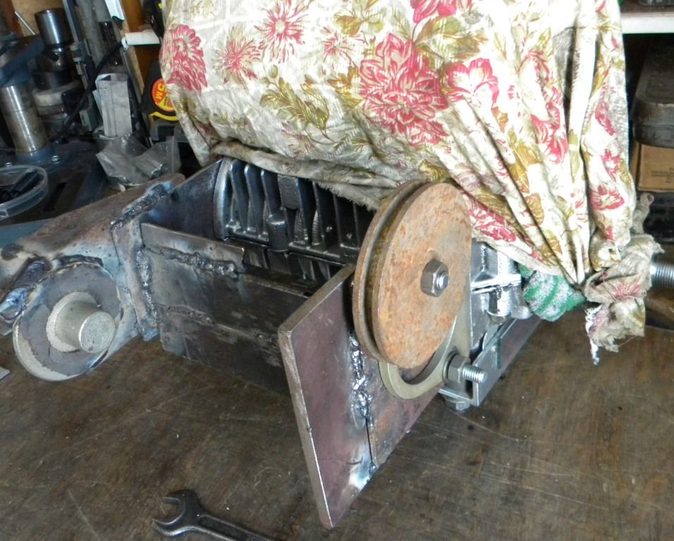

Буду делать боковые грузы. Два цилиндра весят 5200, да по полкило поршневая группа.
Это по 3кг два разнесённых груза с таким же расстояниям по ЦТ друг от друга и от оси КВ.
Буду делать кронштейны. Это не быстро.

Если в горизонтали я создам грузами, те же моменты что и от цилиндров, а эллипс останется эллипсом, других вариантов нет я думаю. Что там может быть не так? И в горизонте и по вертикали действуют одни и те же силы инерции.
Если отклонение оси в одной плоскости будет больше чем в другой, то и воздействие на винт будет этому соответствовать. Что я упустил из виду?
Не всё так просто, масса поршневой группы при колебаниях по "тангажу"не участвует в демпфирование,она не присоединена к цилиндрам,а является "возбудителем"колебаний и работает в противофазе. При колебаниях по "курсу", масса поршневой группы присоединена к массе цилиндра через стенки .
Поэтому вес дополнительных грузов должен быть равен весу цилиндров минус вес поршневой.
Ты упустил из виду влияние масс тел на на величину сил взаимодействия между телами.
Представь, что паровоз очень медленно толкает груженый вагон, полный вес которого около 100 тонн. Скорость паровоза очень маленькая, но легонько ткнув вагон, он сдвигает его с места.
Теперь предположим, что маленькая птичка тоже решила сдвинуть вагон, и разогнавшись, она врезалась в него со скоростью 1000 км/час. Птичку конечно жалко, но вагон она тоже сдвинула.
Результаты в обоих случаях получились одинаковые, но массы и скорости разные.
Амплитуды колебаний двигателя по вертикали и горизонтали можно сравнить со скоростями движения паровоза и птички. Хоть это и утрировано, но суть происходящего одна.

Соотношение длины осей на рисунке эллипса 1,78
Зеркало нельзя ли назад переставить? И сфотографировать с тех же углов?
