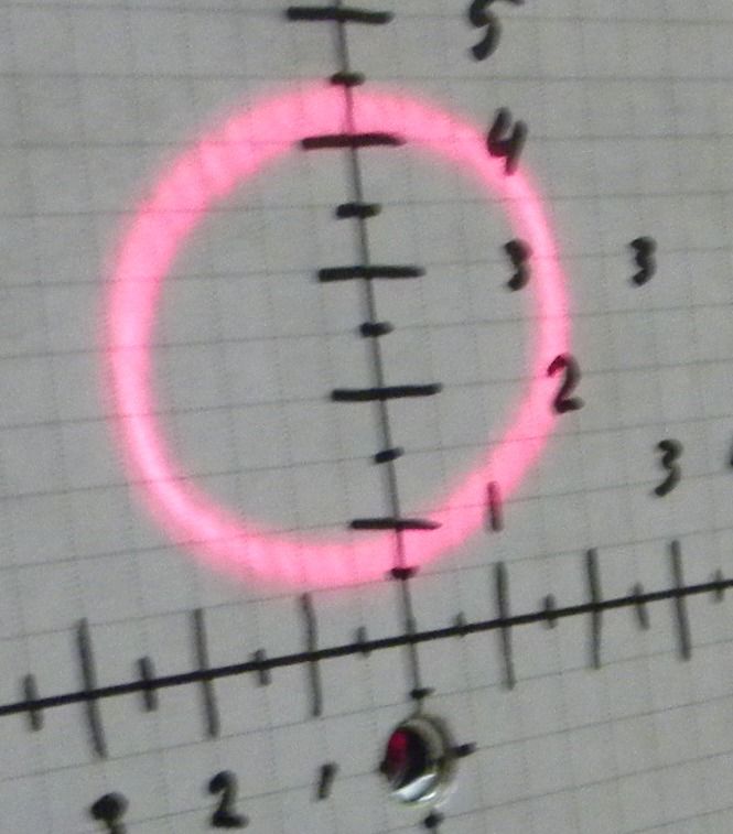

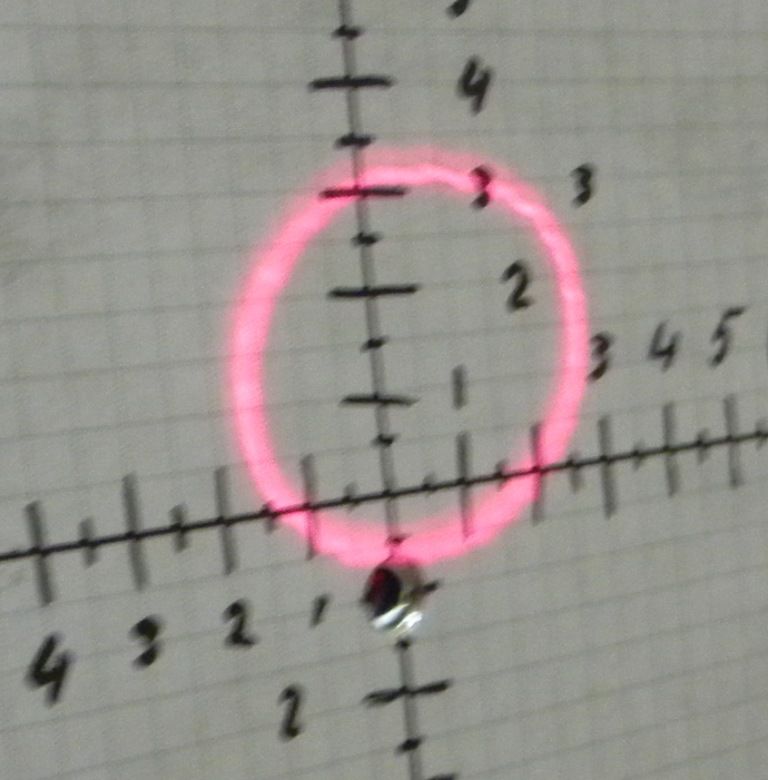

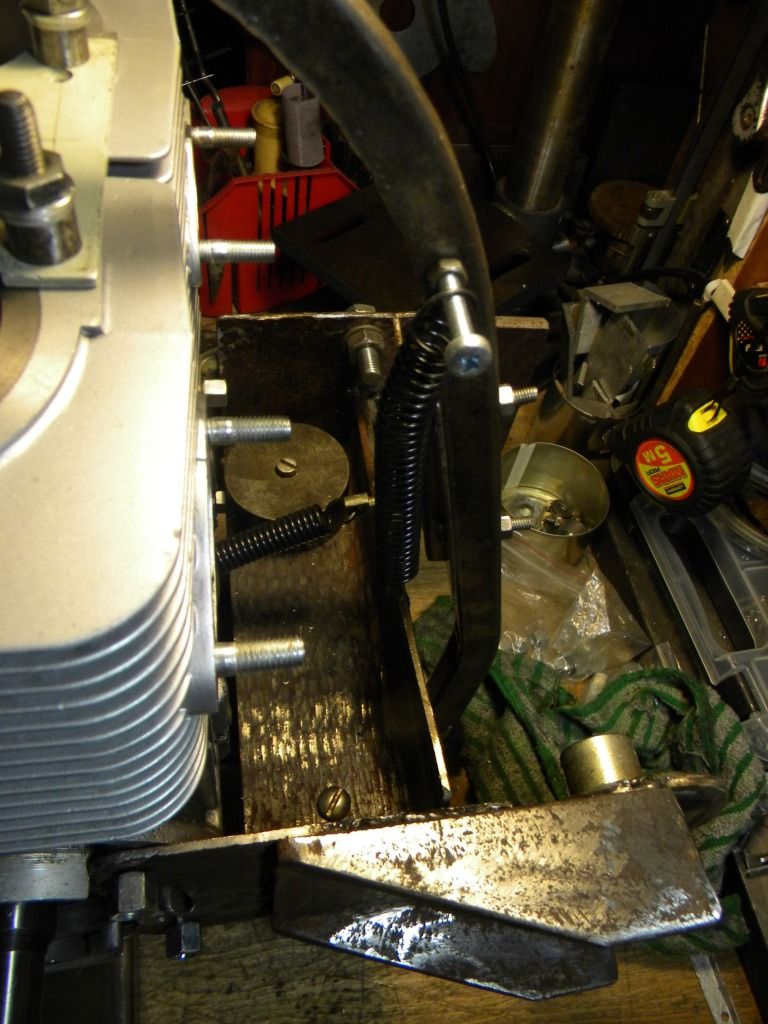

Сегодня прокатался весь день по делам, с мотором ничего не делал. Сейчас займусь выверкой ЦМ на боковом грузе, и  добавлю вес до 6кг. Это будет аналогично массе цилиндров с поршневой. Эллипс станет вертикальный, горизонталь ещё уменьшится. Испытаю с новым боковым и центральным зеркалом.
Видимо так и будет. Тогда будут опровергнуты значения первого замера без обрезания  (55 и 1600). Все же где-то ошибка, весовой контроль даёт 0,42. Скорее всего это и есть значение Кур. близкое к правильному.
А К=0,55 - ошибочное.
Да, там ведь не учитывался момент инерции цилиндров. Теперь будем знать поправку.

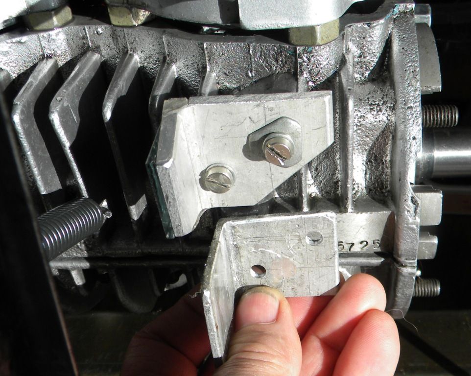

Вот новое зеркальце, и старый уголок на котором оно было.

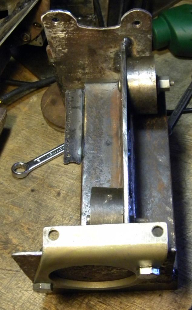

А вот боковой груз с дополнительными грузиками. Вес 6090гр.
ЦМ проходит с внутренней стороны тавра, и почти по середине средней полки. Расстояние до оси ЦМ от шейки вала 130мм. примерно такое же на цилиндрах.
    93,2 КБ · Просмотры: 94
Амплитуду по горизонтали не поджало, не смотря на то, что вес увеличился.
Дополнительными грузиками я сдвинул ось ЦМ к КВ на 10мм.
Похоже амплитуда упала и по вертикали против того первого эллипса.
Ты же, добавлением грузов увеличил момент инерции не только по горизонтали но и по вертикали.
Что-то я смотрю на эту конструкцию и вижу, что разнос масс по горизонтали меньше чем по вертикали.

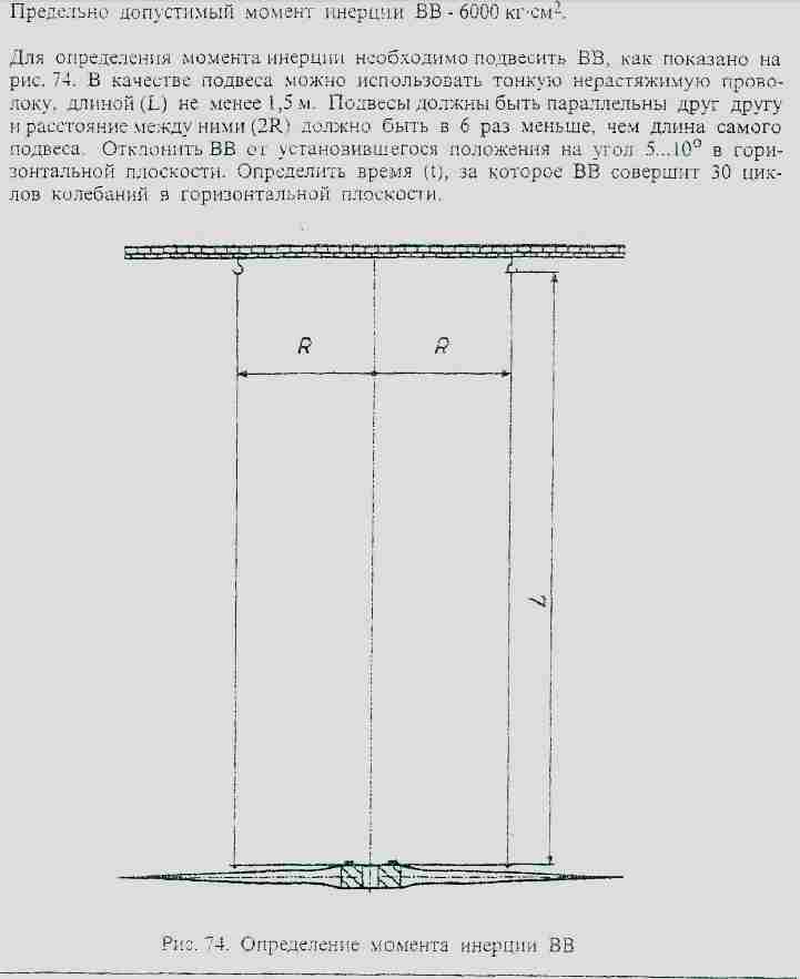

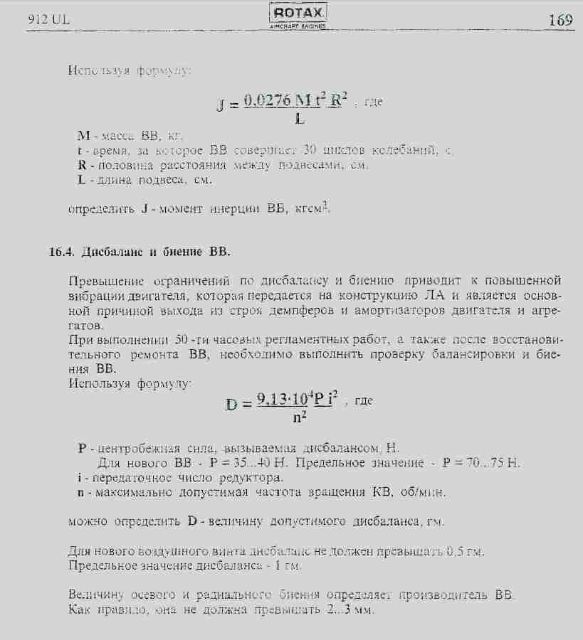

Нужно моменты инерции двигателя в горизонтальной и вертикальной плоскостях привести к одному значению. Для этого можно использовать способ определения момента инерции воздушного винта, поворачивая двигатель соответствующим образом и изменяя массу грузов. И проделать это нужно несколько раз, пока не получишь нужный результат.
Это так кажется. Плотность железа больше и зрительно кажется его меньше. До середины цилиндра 130мм. Примерно там же находятся и пальцы шатунов.
Здесь у груза ЦМ находится на таком же расстоянии. И момент примерно такой же.
Продольный разнос похоже немного больше получился у груза. Но в общем то это уже и не столь важно.
Я думаю здесь и не нужна большая точность. И 10% погрешности устроит. Я ведь диссертацию писать не  собираюсь и пока не готов проводить столь масштабные исследования этому мотору как в Авиагамме. Не дорос ещё ;D
Ну и это для меня не самоцель.
И этого достаточно, чтобы разобраться в некоторых тонкостях и сделать мотор с хорошим балансом. 🙂

Так я об этом писал когда был разговор о моментах цилиндров. Они ведь тоже какую то часть горизонтальных гасят. Поэтому у них и бокового груза примерный паритет по моментам. И наличие круговой орбиты говорит только об одном, что Кур в районе 0.5. К чему я и стремился.
К стати зеркала работают одинаково и искажений на боковом не наблюдается!
Если мы к массивной станине прикрутим жестко исходный не пиленный мотор. Ведь то же махонький кружечек получиться. Но это ни о чем не говорит, какие "внутренние противоречия" его раздирают.
Все, что навешивается сверху, по сути отделяет от чистоты эксперимента по голому валу и ничего не говорит о степени уравновешенности КВ.  :IMHO
