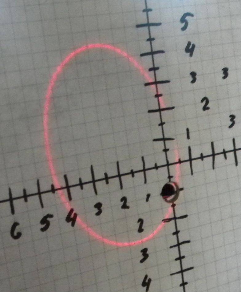

По поводу влияния обвеса на действие вибрации на винт, попробую доказать таким образом.
Допустим висит теннисный шарик на ниточке приклеенный маленьким шариком пластилина, чтобы при ударе по нему ракеткой, шарик мог отрываться с. некоторым сопротивлением. Сделаем ракетку из чугуна, весом в 10кг, и одной рукой со всей силы ударим по шарику. Ясно что при разгоне такой массы одной рукой мы не сможем разогнать такую ракетку до большой скорости, ведь потом её ещё и останавливать придётся. Шарик конечно отклонится на ниточке на какой то угол, но вряд ли оторвётся от нити. Весь импульс у нас ушел в массу ракетки.
Теперь возьмём обычную ракетку и ударим с той же энергией по шарику. Он улетит у нас не знамо куда.
Так вот при К-0.5 если нет бокового обвеса двигателя, горизонтальная составляющая у нас имеет вдвое большую амплитуду, а значит и ускорения и скорости вдвое большие при той же энергии вибрации. И весь импульс приходится на лопасть.
Повторяю, и это моё непоколебимое беждение, что надо учитывать компоновку и боковой обвес мотора. и добиваться круговой эпюры в той конфигурации двигателя, в которой он будет эксплуатироваться.  :IMHO

Так и есть 0.5. Уточняющий эксперимент был крайний, с боковым грузом, с такой же массой как и ЦПГ. Была круговая эпюра, значит 0.5.
Сейчас готовлю опыт с грузиками на месте выбраного металла с половинной массой. Обвязываю свинец проволокой, чтобы не размотался. Бокового груза не будет, и по моим предположениям, должна получиться круговая эпюра большего диаметра, чем на крайнем опыте.

Да, мы сейчас практически выяснили, сколько надо снять металла, определённой конфигурации, чтобы получить К.0.5, и при этом выяснили, что для этого К соответствует определённое соотношение масс вокруг коленвала. При другой конфигурации, в виде "чемодана" когда снизу на шпильках крепления висит ремённый редуктор, сзади ручной стартёр, а глушитель на пружинках где то болтается.
При такой конфигурации, и К 0.5 горизонтальные колебания будут как минимум в два раза больше вертикальных. И хотите вы или нет они будут передаваться на самолёт, и на винт в том числе.

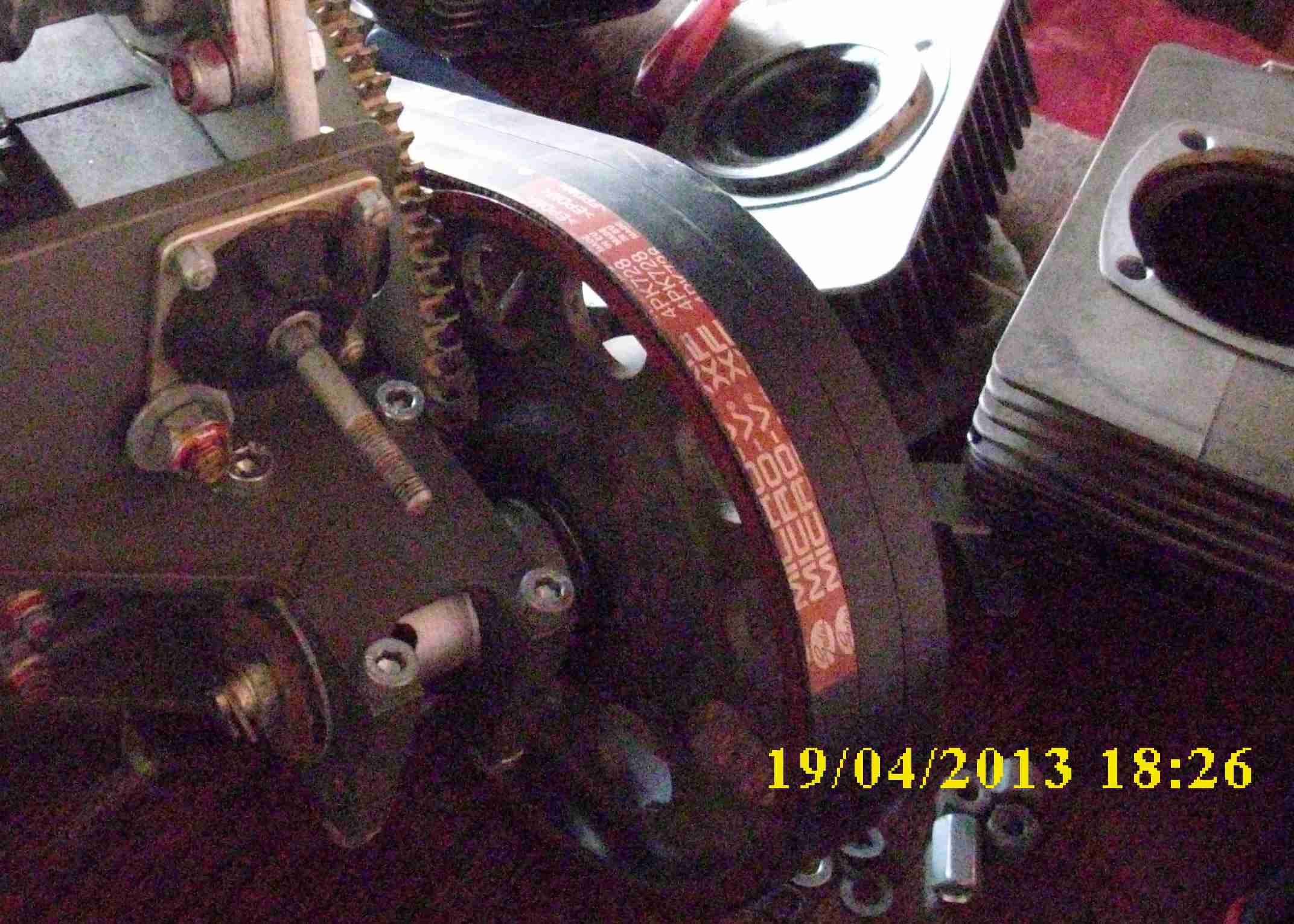

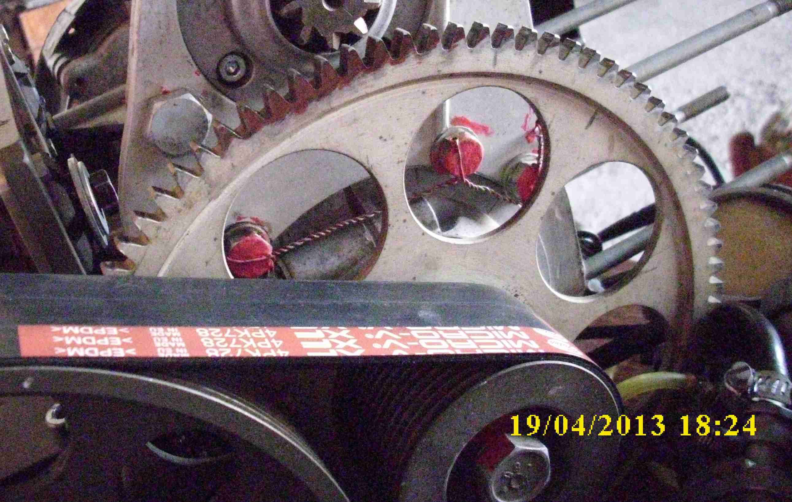

Вот недавний случай.
Re: РМЗ-500
Ответ #630 - 21.05.13 :: 09:45:11
Объясняю причину побудившую заняться балансировкой.
Это ременный редуктор в сборе с двигателем. Расстояние между стартерной шестерней и ведомым шкивом 3 мм. Двухрядный подшипник шкива не имеет люфта, искусственно создан небольшой натяг.
Вал двигателя не имеет осевого перемещения.
Внутренняя сторона шкива (со стороны стартерной шестерни) покрашена красной краской.
На втором снимке вид спереди. На стартерной шестерне след от краски. Ведомый шкив цеплял за стартерную шестерню.
На двигателе установлен двухлопастной винт, тщательно отбалансированный, с проверенной геометрией.
Когда двигатель стоял на самолете, три здоровых мужика "гнули винт" пытаясь притянуть шкив к стартерной шестерне. Получилось загнуть только на 0,5 мм.
Анализ ситуации позволил сделать вывод, что шкив цепляет за шестерню в результате вибрации двигателя.
По грубой оценке сила, которая гнет винт исчисляется ТОННАМИ!
Замеренный К получился чуть больше нуля.
После обрезания расчетный К уже стал в районе 0,4. Значительно снизилась вибрация. Маячки, установленные на шестерне на расстоянии 0,8 мм от шкива не выявили следов касания.

Нет. Соответствует повороту коленвала на 45 градусов относительно ВМТ и НМТ. Там два касания. И самое интересное, что изменение положения винта через 60 градусов ничего не меняло. Пятно касания оставалось в том же месте. Но шестерня цепляла этими точками за шкив по всей окружности.
Так что, когда двигатель болтался и цеплял за шкив, плоскость вращения винта стояла как вкопанная, несмотря на то, что винт двухлопастной.
