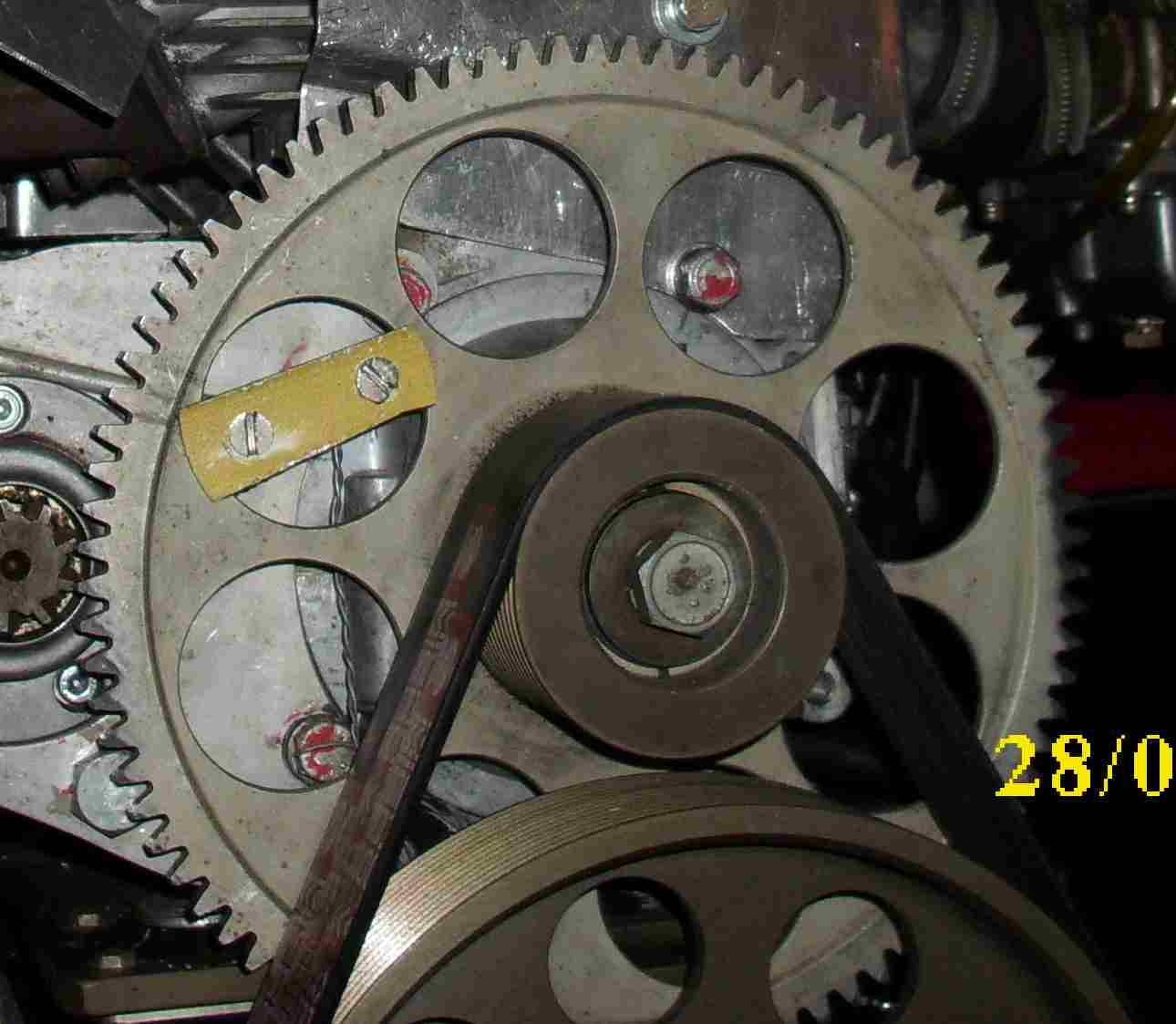

Ну вот что ты писал по поводу потёртостей на венце..
((На шестерне следы краски есть и с другой стороны, но как-то не очень симметрично.
Потертость приблизительно на 30 градусах от ВМТ первого цилиндра против часовой стрелки, если смотреть как на нижнем снимке. Двигатель вращается тоже против часовой стрелки.))
Мне хотелось бы уточнения, по поводу потёртости с другой стороны. На сколько она совпадает с НМТ и были ли хотькакие то биения венца стартёра? Это важно для понимания этих процессов, поэтому прошу всё таки постараться вспомнить точнее.
Небольшие биения шестерни стартера есть. Поэтому и потертость с одной стороны сильнее.
Вот снимок. Вращение, как смотришь - против часовой.  НМТ - по средней из трех чёрточек над левой стороной груза когда метки вверху. Груз совмещен с противовесом, но чуть в стороне. Получается, что касание происходит за 45 градусов до вертикали двигателя. В этом месте находится шкив. Точка касания со шкивом опережает ось противовесов на 30 градусов.
Но это не факт. Шестерня может встречаться со шкивом с другой его стороны.
Никак не соображу как действуют силы.
Где-то я выкладывал положение ЦМ двигателя. Он смещен и вверх и в сторону.
    50,5 КБ · Просмотры: 109

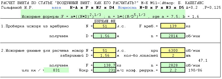

Есть программа расчета воздушных винтов. Пока тут некоторые все лазером балуются, я сегодня прогнал двигатель до 5600 оборотов в статике. Винт Робина на 46-48 л.с.  На улице было -15 градусов, то есть с учетом более легкого летнего воздуха и докрутки в полете обороты в 6500 реальны вот расчет.
    4,9 КБ · Просмотры: 117
Да, есть некоторая странность.
То что касается с противоположной стороны противовеса и точка касания опережает, это объяснимо.
Поршни внизу, сила инерции поршней давит на вал, и даже лёгкая деформация щёк и самого пальца в зоне нижней головки шатуна вызывает отклонения конца вала и приближает этот участок венца к шкиву. А создать упругую деформацию в этой зоне, как показала практика правки моего коленвала, нужны не такие уж и большие силы. Подшипник на конце вала позволяет это сделать. Он там один.
Шкив с винтом в свою очередь, имея так же не маленький момент инерции, принимая нагрузку от картера через ось и её крепление на картере, так же отклоняются вверх, приближаясь к венцу.
Но тот факт, что он касается с двух сторон, наводит на мысль,  что одних этих сил в обычных условиях недостаточно, и похоже в зоне крепления оси шкива, на каких то оборотах, был резонанс с удвоенной частотой колебаний.
Да, ещё забыл добавить, ремни имеют упругость и натяжение их тоже не детское, если ещё учесть неравномерность крутящего момента, то импульсы натяжения в тянущей ветви обеспечены, и не определённых режимах и приводит к удвоеной частоте колебаний. Цилиндров то два!!!!

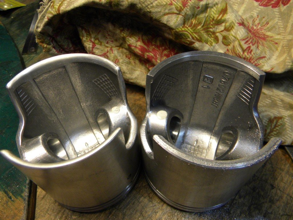

Argentavis, всем присутствующим, добрый день.
Хочу попросить не торопиться с разборкой стенда, потому как по момему мнению еще остались несколько вопросов по балансировке КВ.
1. В вашем сообщении №2070 было указано на смещение кривошипов от 180 градусов на 0.8 - 1 мм. Было ли это исправлено?
2. Как я понял, планируется установка четвертого подшипника на средней шейке. Окажет ли дополнительная опора амплитуду колебания двигателя вцелом?
3. Планируете ли доработку поршней, в плане приведения в соответствие с четырех канальной продувкой (поршни идут универсальные для двух и четырех канальных двигателей, на четырех канальном двигателе они окна сильно пререкрывают). Там хоть и несколько грамм, но все же, хотелось бы увидеть окончательные результаты динамической балансировки, после котрой уже не будет обработки напильником и распрессовок.
Теоретически я понимаю, что это если и окажет влияние на конечный результат, то незначительный. Но хотелось бы увидеть, что скажет практика, да и летном деле незначительных вещей не бывает, я так понимаю.
Виктор, ты писал последний пост? Если так, то приветствую.
Ты уже опробовал свой обрезанный коленвал в деле?
Здравствуйте Awkward. Стенд я уже вынес на улицу, начал разбирать мотор и готовить его к окончательной сборке.
Пока устанавливать второй подшипник на центральной шейке не буду, поэтому смещение кривошипов относительно продольной плоскости оставил таким как есть. Это не на столько большое смещение, чтобы ради него распрессовывать коленвал Не хочется на это пока время тратить, надо двигаться вперёд.
У меня цилиндры с двухканальной продувкой и поршни тоже. Их доработка свелась только к тому, чтобы за овалить внутренную нижнюю  кромку юбки.
Дополнительная опора центральной шейки КВ на общую вибрацию ни как не повлияет. Это только повышает жесткость коленвала, снижает склонность его к внутренним гармоническим колебанием (вернее сказать уводит их в более высокочастотную область), позволяет повысить герметичность центрального  лабиринта за счет уменьшения рабочего зазора.
