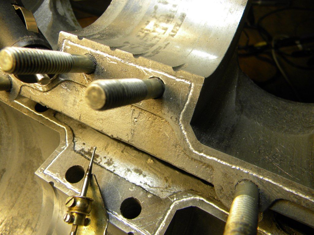

Опять Буран, РМЗ-640.

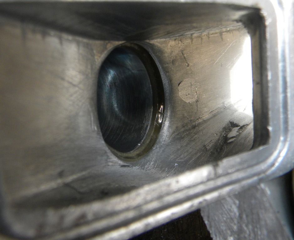

Для удержания герметика, и гарантированного предотвращения разгерметизации стыка половинок картера, решил сделать вот такие  канавки.
    148,9 КБ · Просмотры: 169
      Я это то-же делал ( почему-то более коряво получились канавки) . Было неудобство с нанесением герметика - намазывать неудобно , а лишний он здесь ни к чему. Возможно, будет удобнее наносить через навинченный носик ( как на некоторых клеях).
Да, у меня такой и есть. Красный, до 350 градусов держит. Всегда так и наношу его. Можно будет не морочиться с остальной поверхностью. Лишь на канавке маленький валик сделать, а остальное в стык уйдёт. Лишний он действительно ни к чему, всё равно выдавит. А здесь важно чтобы канавки совпадали, тогда получится прутик герметика, и он будет на заклинивание работать, и будет держать даже если отклеится и его не выбьет при чихании в карбюратор.

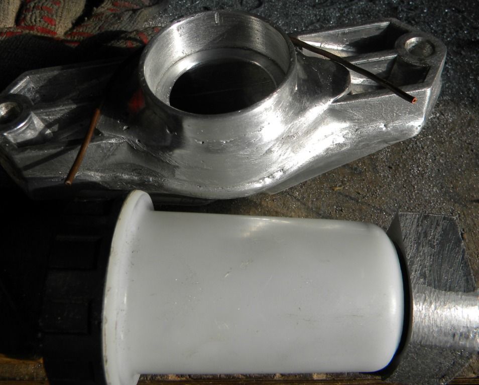

Сегодня съездил к аргонщику. Заварил впускной коллектор. Посмотрел со своим щитком как варится. Вольфрамовый электрод больно глубоко у него в трубке подающей аргон.

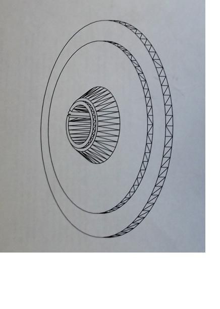

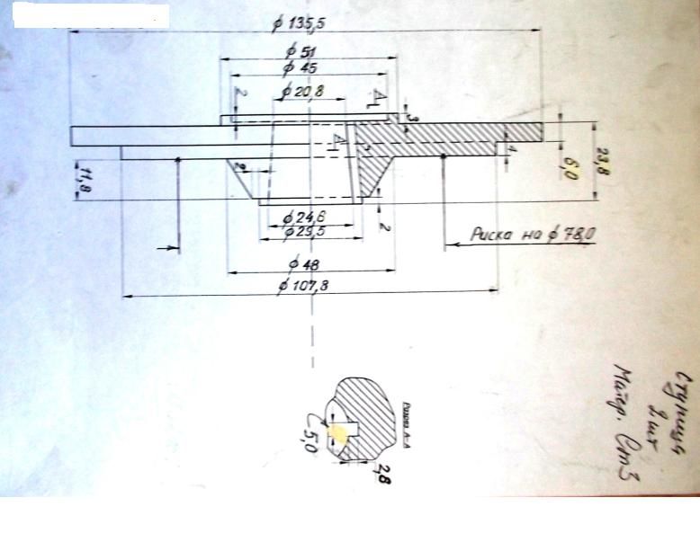

[highlight]Возможно кому-то пригодится[/highlight]. Это эскиз заготовки ступицы генератора РМЗ 640. Заводская ступица чугунная, литая - на двух двигателях появилась трещина , идущая от шпон. паза. После этого затяжка гайки ступицы после работы двигателя ослабляется. Поняли не сразу. Трещину обнаружили краскокапиллярной диагностикой. После токарной работы прорезали на фрезере окна , разметив их с заводской (чугунной) ступицы. Обратить внимание на размещение магнитов относительно шпон. паза. На первом изображении общий вид со стороны двигателя , на втором  изображении - эскиз для токарной обработки.

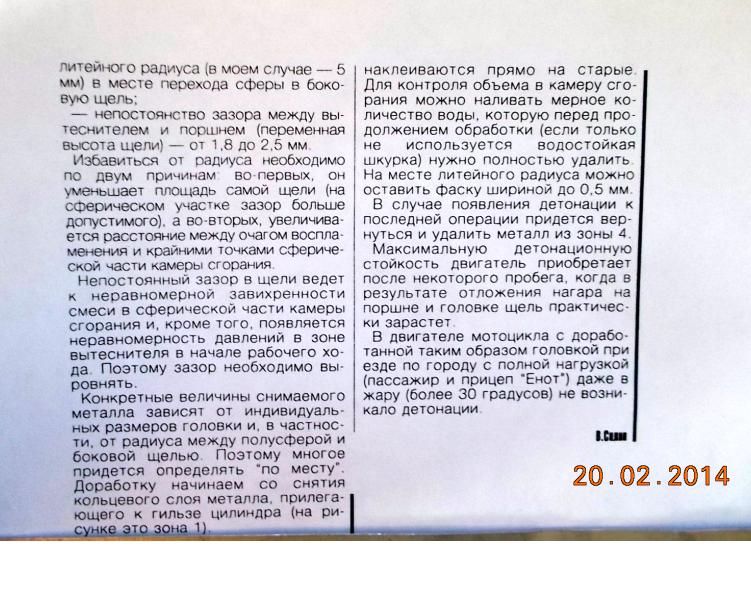

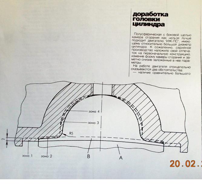

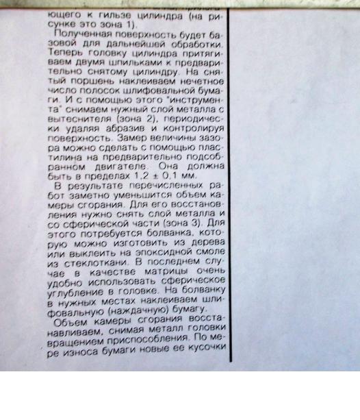

[highlight]Теперь о головке цилиндра и камере сгорания[/highlight]. Чем больше форма камеры сгорания напоминает яйцо ( с длинной осью ориентированной поперёк потоков продувки) - тем эффективнее используется энергия топлива. Второе, не менее важное требование - при данной степени сжатия геометрические размеры камеры сгорания должны быть минимальны.  Соблюдение этих условий позволяет получить : 1.расслоённый заряд,  в котором более богатая смесь на периферии , то-есть в зоне электродов свечи ( более гарантированное воспламенение)  2. Объём заряда не "размазан" по днищу поршня - сгорает быстрее, теплопотери меньше , детонационная стойкость выше.  ВЫВОД : вытеснитель должен быть минимально возможной толшины. На 4т. двигателях ( 2140, 21013, 2108 -09) успешно применяем вытеснитель не толще 0,7 - 0,8.  На 2т. двигателях -  0,5 - 0,8 (двигатели РМЗ 640, ИЖ-Ю, М- 106  и меньшего раб. объёма) -----------------------------  Прошу прощения у [highlight]kvadratow[/highlight], при копировании из журнала "МОТО" не поставил временные метки - не знаю из какого номера статья, приведённая ниже.

Весьма полезная информация, особенно для некоторых авиамеханников.
Я пока зазор не мерял. С начала надо посмотреть какой зазор получится с медными прокладками. Пока ещё мне не выточили корпус дополнительного подшипника выходного вала. Вот обработал после сварки коллектор, да приготовил ёмкость для масла и трубку для смазки центрального подшипника.
    93,6 КБ · Просмотры: 124

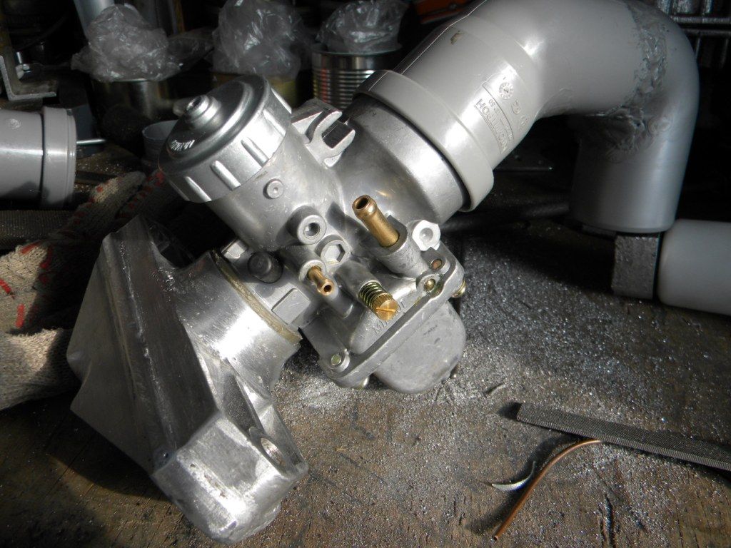

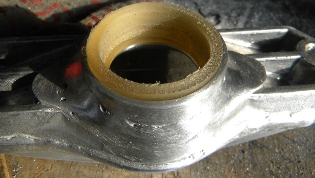

Из силиконового отбойника амортизатора восьмёрки выточил втулку под карбюратор.
    81,8 КБ · Просмотры: 133
Держится очень плотно. Даже не шевелится. Может это и не очень хорошо, но карбюратор сейчас будет ниже на 10мм и ближе к ЦМ двигателя на 40мм. Соответственно и все ускорения от вибраций будут минимальны. Думаю и не надо чтобы карбюратор болтался на шланге и вибрировал как ему вздумается.
    147,7 КБ · Просмотры: 128

pushki сказал(а):
---Не очень понятно - металл снимают, а объем камеры сгорания уменьшается?
---- Объём камеры сгорания подгоняем под заранее намеченный ( РМЗ 640 ИМЕЕТ НЕОПРАВДАННО НИЗКУЮ СТЕПЕНЬ СЖАТИЯ - на сегодняшний день) ( см. работу Новосельцева)  [highlight]О зазоре:[/highlight] Вас ждёт мерзкая работа по подгонке головки к донышку поршня -  ставим поршень в ВМТ, мажем головку (внутри) тонким слоем краски , накладываем головку на цилиндр ( без прокладки) - счищаем полученные следы . На окончательном этапе подгонки я  так и делал, возможно, это излишне. ------ Обратите внимание вот ещё на что : шпильки цилиндров, вкручивая в тело картера, обязательно затягивать моментом 2 - 2,5 КГМ.  Были случаи выдёргивания незатянутых шпилек из резьбы при длительной работе выше середины мошности ( именно на двигателях с увеличенной степенью сжатия) А почему незатянуты ? - Так гнёзда под шпильки,  случается , глубже чем надо!     К argentavis : В сообщении 2620, на изображении виден длинный впускной патрубок ---- [highlight]был случай[/highlight] на двигателе раб. объёмом 125см. ппришлось вынести корпус воздушного фильтра в сторону и соединить его патрубком с карбюратором ( на глаз длиннее - вашего раза в полтора) - при работе двигателя появилась зона оборотов  которую он с трудом преодолевал, выше и ниже работал нормально. Пришлось перекомпоновать. Это не совет, это информация на будущее. Стоячая волна.(Акустика однако)  :~)
Я думал, что коллектор укорочен из соображений газодинамики, а здесь другое...
Расстояние от заслонки до впускного окна - важный параметр, из источников по форсировке, его предпочтительней удлиннять. Да и согласование с выпускной системой тоже не вредно, но на коленке сложно. (да и цифры там большие)
То, что на входе пристроено  скорее вредно, большое сопротивление.
