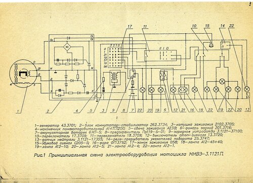

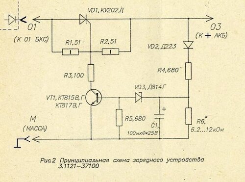

Схема - приведенная выше - конечно применяется... или скорее - применялась.  Но комментарий к ней не вполне правильный.  Это не стабилизатор - а ограничитель заряда АКБ.  Применялся на экспортных мотоциклах Минск для того - чтобы не вскипятить перезарядом  АКБ весьма малой ёмкости.  Стабилизатор ( однаполупериодный там был отдельно.
Я работал в журнале МОТО и хочу привести здесь полный комплект документации  минского завода по этому устройству.  Собственно на базе данной документации - и была тогда написана статья.
Картинки кликабельны для увеличения.
«Статья  для  журнала »
«схема  мотоцикла  Минск  с  АКБ»
«Зарядное устройство 3.1121 - 3700.»
«заключительная  часть  статьи»

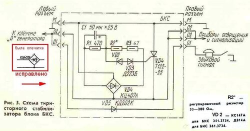

Фрагмент схемы блока БКС -  регулятор напряжения шунтирующего типа однаполупериодный с подключением к схеме мотоцикла без АКБ - с чисто переменной электросетью.
Подключение с АКБ - выше на рис. 1.
«Регулятор напряжения  блока  БКС»
kvadratov , здравствуйте! Спасибо за поддержку. Ваше сообщение должно завершить эту дискуссию(Я так думаю)  kvadratov писал: Это не стабилизатор - а ограничитель заряда АКБ.  [highlight]Применялся на экспортных мотоциклах Минск для того - чтобы не вскипятить перезарядом  АКБ весьма малой ёмкости. [/highlight] В "яблочко".  ВФил писал : [highlight]Строго говоря, тиристор в этой схеме регулирует количество пропускаемой энергии а нагрузка (любая активная и ёмкостная - аккумулятор , нагрузочное сопротивление -  напр. лампа, конденсатор, достаточной ёмкости) является параметрическим регулятором напряжения [/highlight]------ Я (ВФил) предлагал применить это устройство для обслуживания комплекта зажигания состоящего из аккумулятора, автомобильного коммутатора (типа ВАЗ , для карбюраторных двигателей), двухискровой катушки " ОКИ" , датчика Холла. То-есть , условия работы и назначение устройства именно те , о которых Вы пишете. Дополнение к ответу № 2569  : Ток потребления , замеренный на неработающем двигателе не превышал 0,5А. , на мах. оборотах - 0,7-0,8 А. ( двигатель одноцилиндровый, парамотор) на мотоцикле ИЖ- Юпитер ( два цилиндра) ток на максимальных оборотах был в пределах 1,5 А.                                        А может уже пора нам всем подумать над камерой сгорания ( см. работу Новосельцева) и над резонатором ? Если я правильно понимаю , argentavis начал собирать двигатель.!?

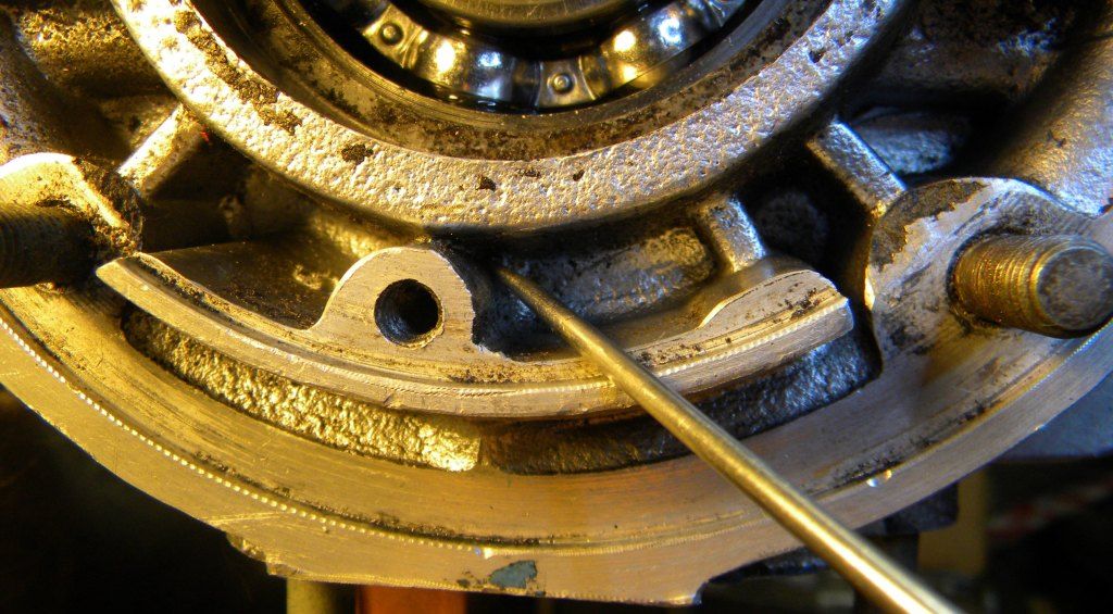

Здесь надо наплавить прилив для прохода канала от стопорного кольца подшипника в продувочный канал цилиндра.
    136,2 КБ · Просмотры: 134

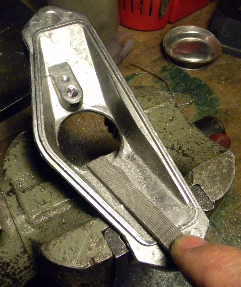

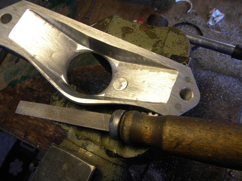

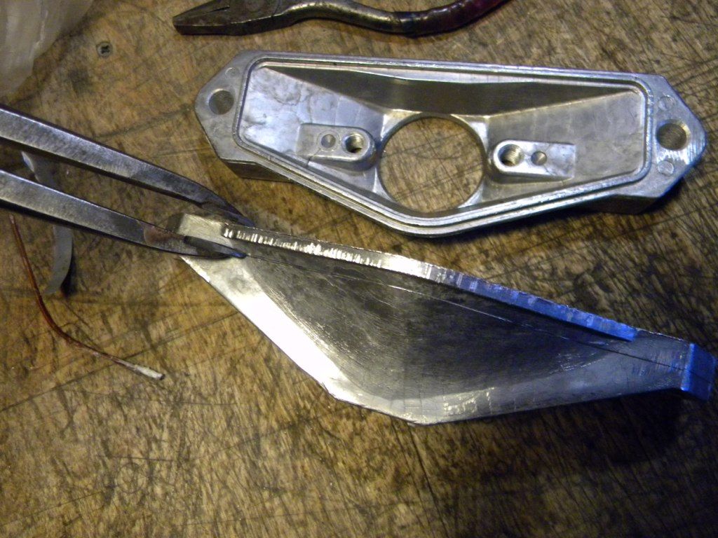

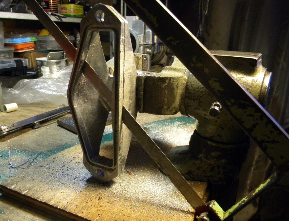

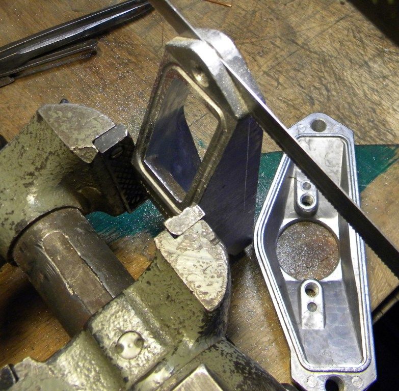

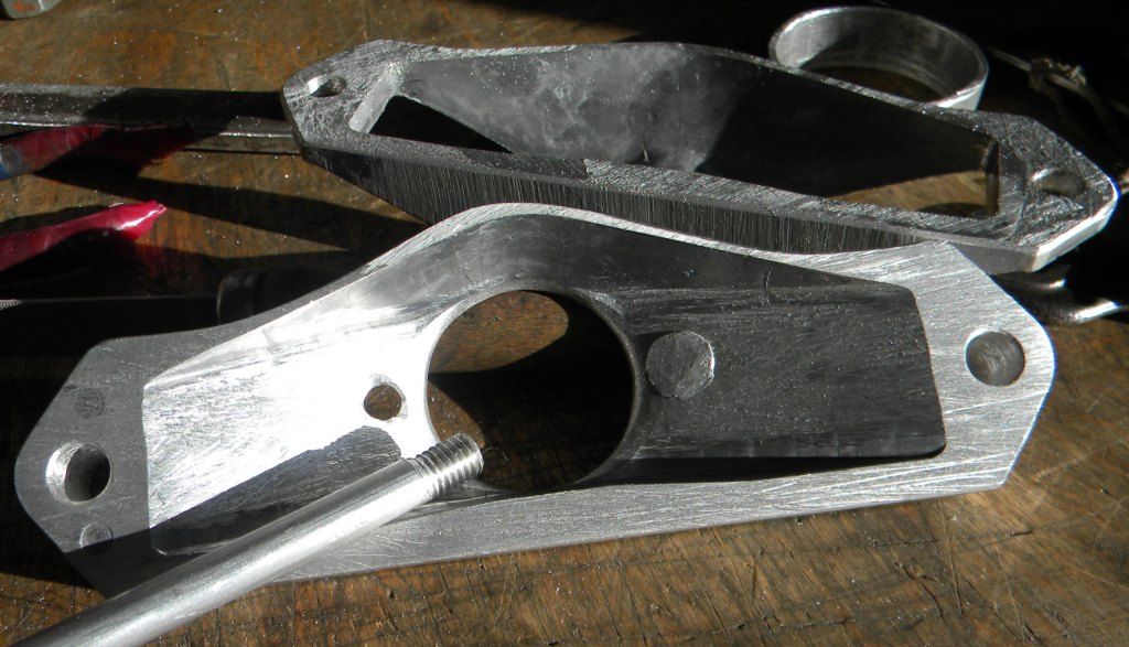

У впускного коллектора мне не нравится то, что он состоит из двух деталей. Лишний стык ни к чему.  Решил сварить эти две детали и улучшить здесь аэродинамику. Убрать приливы для шпилек крепленияещё одной стыковой детали, перехода на шланговое соединение. Всё это мне видится громоздким. Размечаю обрезку одной половинки.
    153,4 КБ · Просмотры: 135
Владимир, может,  лучше вставить резьбовую втулку, хоть на "поксипол", или канал пусть выходит в посадку подшипника и дальше бормашинкой до кольца, а аргон исказит постель до неузнаваемости, да и место плохо доступное, подумай. (хотя, может, я отстал от современных технологий) и , потом, надо канал и за кольцо, и в сальнике проточку, или кольцо обнижать и фиксировать, чтобы был проход ( можно и в обойме аккуратно, но тогда надо фиксировать от проворота подшипник).

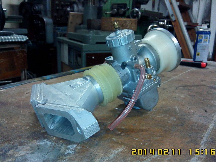

Здесь будет короткий патрубок, в который будет вставляться карбюратор через резиновую втулку.
    95,3 КБ · Просмотры: 137
Чтобы не покоробило картер будет в собранном состоянии и предварительно прогрет до 180-200 градусов. Да и наплавить там надо не много. Ничего криминального там не произойдёт.
Впрочем посмотрю, что скажет сварщик. Сможет ли он сделать так как мне нужно?
Ну вот всё готово к сварке.
    116,8 КБ · Просмотры: 129

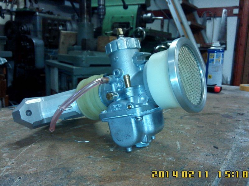

Четырьмя пружинами, одновременно прижимая к карбюратору через металлический фланец с ушками, лёгкий пластмассовый впускной патрубок-резонатор с сеточным фильтром.
Когда сделаю покажу фотку. Крепление будет не жесткое, но надёжное.
Хорошее решение. Простое и надежное.
У меня, кстати, сеточка на штатном фильтре однажды начала рассыпаться. Вовремя заметил, - проволочки в сетке порвались только с одной стороны.
Сейчас ставлю капроновую, но иногда при запуске в холодную погоду прогорает, стоит только чихнуть в карбюратор.
А какая сеточка была? От вибрации поломалас? У меня два вида есть, латунная 0.5 ячейка и нержавейка 0.8. Лучше наверно нержавейку поставить.

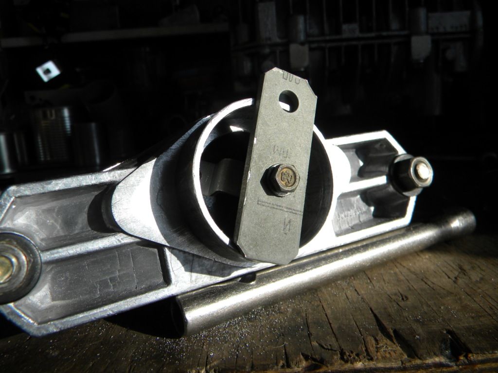

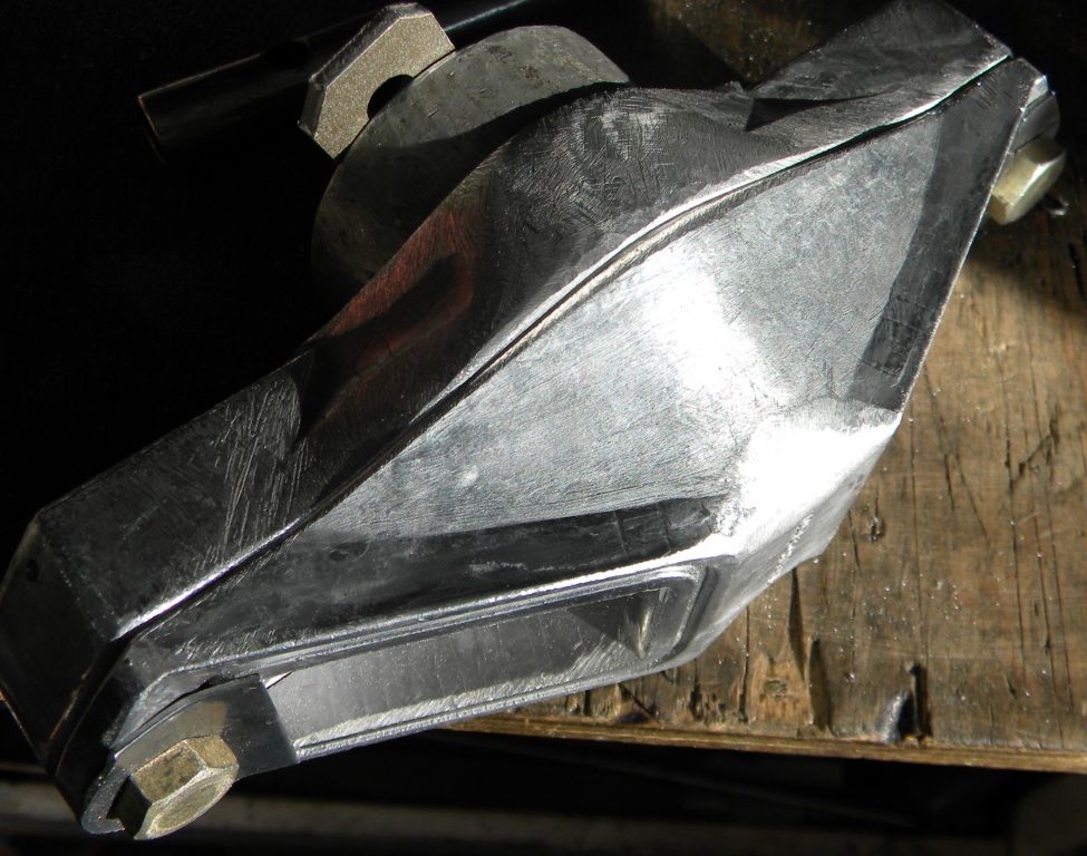

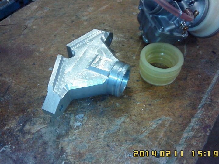

Тоже из соображений улучшения впуска, да и карбюратор новый, затеял такую штуку, к сезону думаю довести.
    80 КБ · Просмотры: 162
    86 КБ · Просмотры: 174
    69,9 КБ · Просмотры: 163
