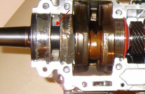

Да ты прав, смазку подшипников К/В нужно улучшить. Надумаешь как, выложи свои соображения.
Я использовал так(уже писал помоему).
Ввиду того, что в ценре к/в у меня нет лаберинтов, там стоят два бурановских родных сальника.Пружинками друг-дружке.Между сальниками набивал специальную смазку(зеленую) для подшипников.
Снаружи сальники смазывались топливной смесью, изнутри этой смазкой.
На концах К/В, у меня стояли также по два сальника от полуоси ВАЗ. Со смазкой изнутри. Тут есть недостаток. Наружный сальник смазки от топливной смеси не получал.
На сезен мне вполне этого хватало. Зимой разбирал движек. Смазка межу сальниками была. Ее не выдавливало и она не растворялась в топливе.
Теперь думаю.Что если делать по этой схеме, то нужно ставить таотницы.И смазывать щприцом. И тогда не нужно будет каждый год разбирать движек.
ВАШИ СООБРАЖЕНИЯ?

Смазка загнанная в закрытый объём  с подшипниками может разлагаться от воздействия температуры и времени...
Узел вроде получается похожий на  подшипниковые узлы некоторых Ротаксов - смазываемые  изофлексом ?
«..................................полость  для  изофлекса»
Вы в курсе сколько стоит изфлекс ?  И что его не разрешается заменять ничем ?  И что самая страшная вещ для владельца снегохода с такой приблудой - услышать - изофлекс у тебя выдавило...
Из отсека с изофлексом выходит дренажная трубочка закрытая жёлтым ( бывает и красным )  пластиковым колпачком....
«выходной  вал Р 593»
Через кривую дренажную трубочку народ пытается шприцевать полость... Результаты не однозначны.
На более ранних моделях ротаксов - всё смазывалось маслом через маслянные каналы.
Многие восстанавливают ( сверлят ) такие каналы....

a.jurow сказал(а):
Весь вопрос:Как смазать так, что бы надолго и не разбирать.
Вариант вполне жизнеспособный, а чтобы смазка там не высыхала, её надо периодически обновлять. Тавотницы под шприц вполне подойдут, только сальники должны быть пружинками наружу, чтобы смазка могла продавливаться под манжетом из полости между сальников при шприцевании. Если пружинками друг к другу, то смазка будет прижимать манжет к валу герметизируя полость и можно давлением порвать сальник.
Я пошел другим путём. Просверлил вентиляционные отверстия,  между сальниками и подшипниками, на крайних шейках, а в центральный буду подавать из бачка с маслом самотёком через регулируемый жиклёр.
Ну а на счёт того, чтобы каждый год не разбирать, тут надо быть абсолютно уверенным, что там всё в порядке, тогда можно и не разбирать.
Впрочем мотор очень простой и через определённое количество моточасов, снять нижнюю половинку картера не так уж и сложно, чтобы посмотреть всё ли там в порядке, обновить герметик, снова собрать и решить для себя, когда будет следующая ревизия.
По поводу улучшения смазки второго сальника, есть простая мысль поместить в полость фетровую шайбу, пропитанную моторным маслом, и штуцерок с заглушкой, через который периодически впрыскивать его же до заполнения.
В центре К\В, я это сделал из соображения чтобы пружина, при обрыве не попала в подшипник.На концах К/В, пружины *смотрят* наружу.
А вот вениляционные отверстия, помоему предлагал еще Новосельцев.
Ну а так, я с тобой вполне согласен.

[highlight]О смазке[/highlight]:  1. когда гусеничные трактора получили в катки подшипники качения, то сразу же в этих узлах была применена жидкая смазка (хорошо выносит тепло из зоны контакта, хорошо выносит продукты износа). Узлы уплотняются самоподжимающимися сальниками. Масло занимает в полости катка объём не более  8 - 10%  .  остальное  -  воздух (компенсационный объём)  2. Смазка консистентная . Наиболее исследованы условия её работы в закрытых подшипниках ( те , что закрыты металлорезиновыми крышками) Там много чего написано , нам важно вот что : в работе контакных поверхностей участвует от 3 до 8 % объёма смазки , заложенной в подшипник. Остальная смазка необходима чтобы удержать 3 - 8 % в рабочей зоне. Техусловия предписывают оставлять 10 - 20 % объёма для компенсации расширения. ( если этого не делать , при остывании выдавленная смазка втягивает грязь в подшипник)
argentavis сказал(а):
... а в центральный буду подавать из бачка с маслом самотёком через регулируемый жиклёр.
Владимир, что-то не то ты собираешся сделать.
Есть изящное решение. На наружных посадочных поверхностях лабиринтных уплотнений с противоположных сторон  делаются по две поперечные канавки 2 х 2 мм. И всё! Подшипник работает как центробежный насос и гоняет смесь от вала через лабиринт на переферию к канавкам. Возникшая циркуляция смеси достаточна для того, что бы на подшипнике осаждалось масло. На работу двигателя канавки никак не влияют.
Канавки делаются просто. Изготавливается небольшая стамеска шириной реза 2 мм. (из отвертки), что-то наподобие полукруглой стамески по дереву для фигурной резки. И точно так же как режется дерево, прорезаются канавки в алюминии, т.е. давим на стамеску поворачивая её вокруг своей оси на 15-20 градусов.  На каждую канавку уходит не более 15 минут.
Можно бормашиной.
Проверено на нескольких моторах.  Не было ни одного случая выхода из строя центрального подшипника.
При разборке в полости всегда присутствовало масло.
Поперечные это как, относительно чего? Если поперёк уплотнительного резинового кольца на наружном диаметре лабиринта, то не думаю что это лучший вариант, чем в час по три капли масла подавать непосредственно в зону шариков. а излишек уйдёт через лабиринт. Эффект центробежного насоса там ничтожный, поэтому пульсации давления в кривошипных камерах будут действовать одинаково как в лабиринтном уплотнении, так и в этих канавках, с одним исключением, что в канавках нет эффекта лабиринта, и там пропуски ТВС будут значительно больше чем через лабиринт. Не могу назвать это решение изящным.
Видимо, только большой рабочий объём спас идею от краха - был со мной случай, на ЯВЕ -350 забыл при ремонте одеть кольцо лабиринта на кв, заметил только после сборки, но решил попробовать - с толкача заводился, но холостых не было, пришлось химерить разрезную вставку.
Если наружная обойма не затыкала эти каналы с торца (уменьшала сечение) то влияние на холостые обязано быть - щелочка то под дросселем на холостых - мааленькая.
Но верю, что работает.
А смесь чистому маслу не конкурент.

Да, главное, чтобы оно там было! Решил всё таки сделать проще (лень победила). Закручу штуцерочек от прокачки тормозной системы в  нижнем приливе с пробочкой и перед полётом буду в подшипник, маленьким шприцом пару кубиков масла заливать. И нечего на мотор, баночки всякие цеплять, с жиклёрчиками. Так оно надёжнее будет 🙂
Именно поперек. Канавки дают самое главное, - циркуляцию смеси в объёме подшипника. Одних зазоров в лабиринтах для этого недостаточно.
Мне скоро должны привезти двигатель, который я делал лет десять назад. Самому интересно в каком состоянии там средний подшипник. Наработка у двигателя нереально большая. Постараюсь выложить снимки.
А в отношении трёх капель в час... Каким образом ты собираешься подавать и как будешь дозировать подачу масла? Там знакопеременное давление со средним плюсом, и самотёком масло туда едва ли потечет. Кроме этого для трёх капель в час нужен жиклёр с крайне малым диаметром отверстия. Вероятность его засорения будет недопустимо высока, как бы ты не старался.
Кстати, со временем лабиринтные уплотнения начинают "гулять" вдоль вала, поэтому их нужно фиксировать. Если их ставить на штифты и вклеивать, то резиновые кольца не нужны.
P.S. Пока печатал, появился твой ответ 2744. Это тоже приемлемое решение. Даже если забудешь капнуть масло, это не катастрофично. Смазка за счет смеси там будет как в штатном варианте.
