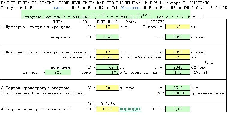

Опять просчитался, без редуктора тяга будет 62 кг максимум при весе силовой установки в 40-45 кг. Покупай лучше парамотор для этого и не мучь старичка Бурана!
Все научно доказано:
    62,6 КБ · Просмотры: 131

Владимир, знаешь как решался вопрос ухода от сверхзвука для винтов скоростных авиамоделей?
Вместо нормального винта на двигатель ставилась одна широкая лопасть в виде лопаты, с противовесом вместо второй. Широкая лопасть позволяла загрузить двигатель при малом диаметре, а отсутствие второй лопасти выводило широкую лопасть из турбулентной зоны.
Вообще считалось нормальным, если при настройке авиамодельного двигателя с обычным винтом удавалось получить статическую тягу (в кг.) по отношению к мощности двигателя (в л.с.) как 3 : 1.
Это же соотношение, или близкое к нему практически выдерживалось для двигателей более 10 куб см.
В принципе я не вижу причин для получения от РМЗ-640 без редуктора тяги менее 90 кг. Мне кажется, что нужно уйти от стереотипа и при малом диаметре винта делать лопасти значительно более широкие с меньшими углами.
В свое время я экспериментировал с винтами, и рассчитывал скоростной режим исходя из пробуксовки винта 10 - 15 % по шагу. Получалось неплохо, тяга уходила за 3 : 1, но был один недостаток: обороты сильно зависели от скорости, и можно было легко получить заброс оборотов у двигателя.
Когда стал летать с винтами типа ВПШ на четырехтактных движках, как-то ушел от этой темы. Загрузка двигателя решалась просто - перестановкой углов, а заброс оборотов не происходил из-за черезмерно больших углов лопастей. Тяга конечно была похуже, но её хватало.
Был у меня и саблевидный винт, кажется Харьковский. Работал значительно тише, чем все другие винты, но тяга не была лучше. Правда и до сверхзвука было очень далеко.
Есть в запасе ещё вариант увеличения коэффициента заполнения ротора и загрузки мотора, это установка второго моноблока на оси, под углом 30-40 градусов между осями лопастей. Таким образом винт превращается в 4 лопастной, он тоже работает тише. На многих вертолётах сейчас используется Х образный рулевой винт, именно из этих соображений. Поэтому я заказал удлинённую втулку винта. На 3000 можно и заброса оборотов не бояться.
  Хоп ! То - есть , увеличение площади крыла , взаимодействующего со средой, с одновремённым уходом из зоны сниженного КПД ( из зоны высоких скоростей среды). НО! требуется аккуратность с увеличением ширины лопасти.

Не только ширины лопастей, но и с подбором углов. У таких винтов углы начинает сильно влиять на характеристики работы силовой установки, когда ЛА находится в движении. Поэтому нужно находить середину между перегрузом двигателя в начале разбега и забросом оборотов в полёте.
Но есть один плюс. У обычных винтов пробуксовка по шагу доходит до 30 % а у винта с широкими лопастями и малыми углами - 10 - 15%. Следствие: уменьшение срывов и потерь. Прибавку  КПД можно получить на 15 -20 %, а может быть и больше, в зависимости от размера пойманной блохи.
Даже шума от таких винтов меньше.
