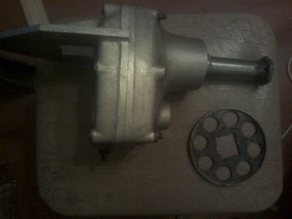

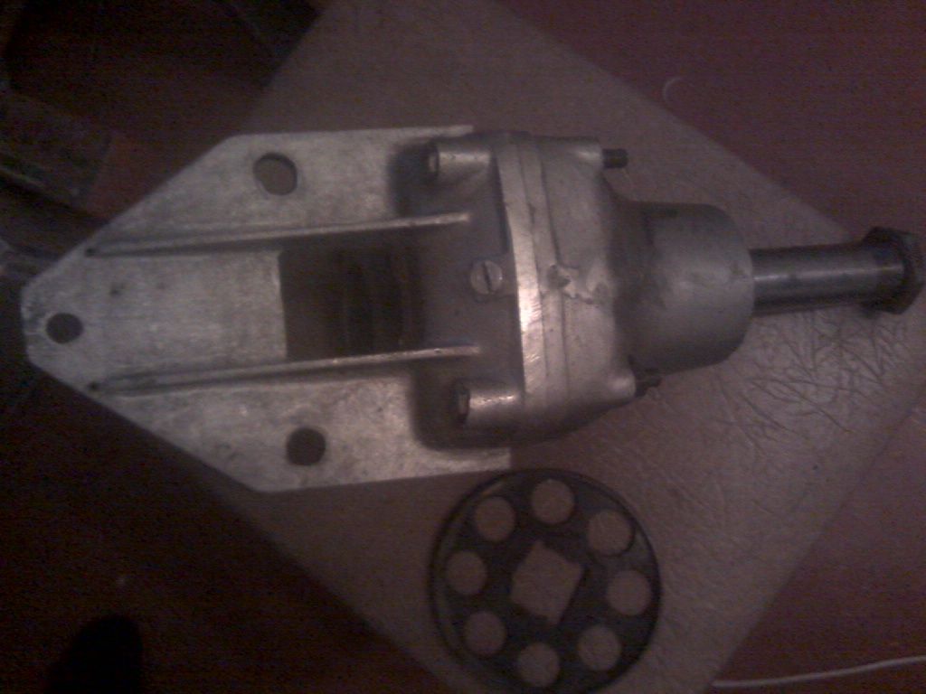

Кто в курсе,что это за редуктор,как он в эксплуатации?сделан видимо специально под буран.

Это для бурана,но нет демфера и четыри штуки направляющих(D -10мм)
Четыри штуки стоят в демфери в отверствиях резины и еще четыре стоят на винте которые входят в отверствия демфера для зацепления(Демфер толщиной мм 18-20) .Примерно как в мотоцыкле Урал соеденяется кардан с коробкой.
Я знаю что здесь был демпфер в виде 2 х резиновых прокладок по обе стороны винта в 10 мм. Нехватает только второй шайбы которой все это зажималось. Незнаю как такой демпфер в эксплуатации.
У меня на редукторе стоит прокладка стакан с четырмя глухими направляющими .На них одевается демфер.В демфер в четыри отверствия вставляется направляющиеся винта и затягивается гайка .Сам винт стягивается двумя шайбами болты м-8 но в место шестигранных головок стоят направляющие D-10мм и длинной 20мм на расстоянии 75 мм.
Пользовал такой, вторая шайба повторение первой, только центральное отверстие круглое и проточка под шпонку (на ваших фото видна проточка на валу куда она вставляется). Демпфирование за счет затяжки меж двух резиновых шайб, кстати довольно таки эффективно, но затягивать нужно от души, мой первый отказ был из-за не до оценки этой затяжки и резинки я сжег, после изготовил из транспортерной ленты затягивал сильнее и проблем не было, на деревянный винт делал накладки из дюрали, приклеивал их эбоксидкой и для надежности небольшими шурупами (про четыре штуки в демпфере, что писали выше - это другое, у друзей такой был, он явно уступает этому, потому как намучались они с ним, там резину рвет).
Спасибо за разьяснение,буду оживлять.шайбы я уже заказал- под шпонку.еще есть мысли сделать дополнительное крепление внизу,в районе ведущей шестерни. Родное вызывает опасения. Так-же есть небольшой люфт на валу,какие там подшипники? Я не разберал но изнутри видно что они там какие-то не обычные.
