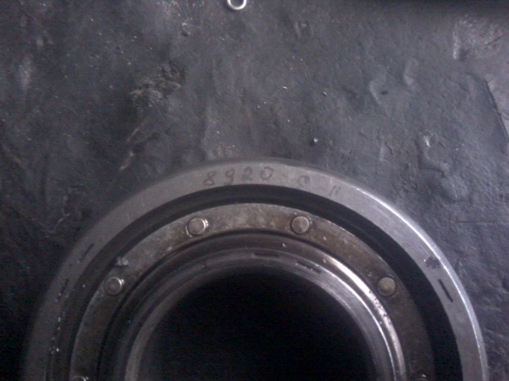

В редукторе стоял вот такой подшипник. Кто знает- что это? Внутри маленькие шарики. Размер как у 206 только шире.

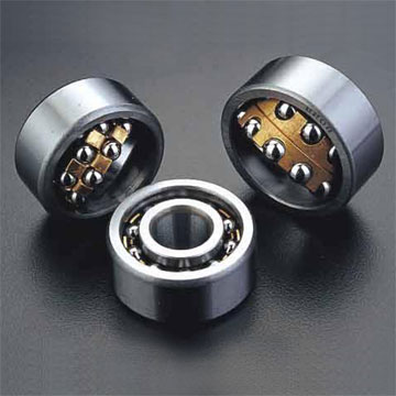

Вы там нашли наверно самоцентрирующийся шариковый подшипник ?
http://gk-drawing.ru/tables/bearings/bearing-s2.php
Self-Aligning Ball Bearing

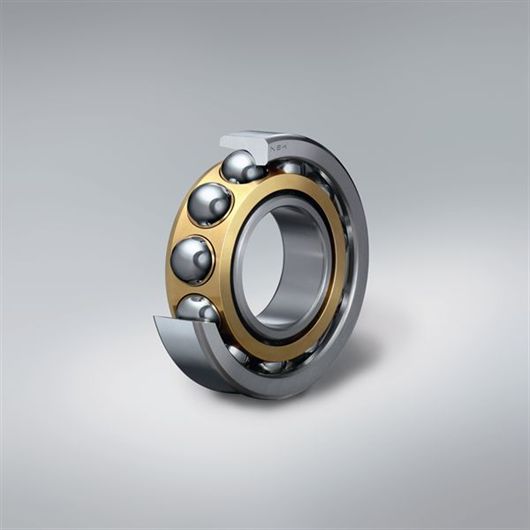

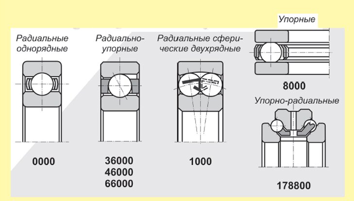

Нет,шары в один ряд,сепаратор похоже склепан из 2 х половин.обоймы широкие а диаметры как у 206. Я таких не встречал раньше. Номер тоже какой-то непонятный. Как выглядят радиально-упорные,это не оно?
там случайно профиль  внешнего  кольца не такой как на картинке ?
( на картинке - внешнее кольцо не симметричное в разрезе ).
http://www.ien.eu/uploads/tx_etim/NSK_34372.jpg
картинка с несколькими типами подшипников :

Я одно время работал механиком по ремонту станков на заводе и нам приходили такие подшипники, говорили что это отработавшие свой ресурс с агрегатов авиадвигателей, некоторые после реставрации, те что нереставрированные могли быть хорошего состояния
Обоймы симметричные,но они толше и канавка под шарики глубже. Он изношен,надо менять но где такой найти. Возможно придется поставить 206 и подложить шайбу до нужной толшины,или-же радиально-упорный.
Если рад.упорный по  размеру подходит, может пару дуплекс поставить, высота  позволит?

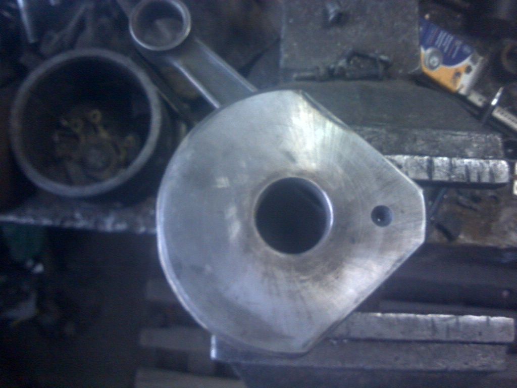

Ну а я полностью перебераю движок,картер новый уже доработал, колено распресовал,думаю грех не обрезать. Грузик- имею ввиду балансировочный,который вешают на шатун. Я подсчитал по григорьеву,получается 195 гр. Хотелось уточнить у спецов,правильно или нет. Чтобы на глазок не резать.
И зачем тебе резать?
Не стоит. Я распрессовывал  колено дважды( один и тот же). Делал это специалист. Отдал за работу 2,5тысячи. Все великолепно, все работает и таскает двоих. Всегда исходил из сл. соображений.  Если обрезать, уменьшится свойство и сила инерции маховика. Уж лучше я на литра три возьму меньше топлива.
Как зачем,для балансировки конечно. Мотор то трусится,бензин от тряски из карба вылетает со всех дрок. Картер разбивает,зубы трескаются 🙂 вот так половинку отрезал. Грузик- 200 гр. Коэфициент 0.5 по григорьеву.

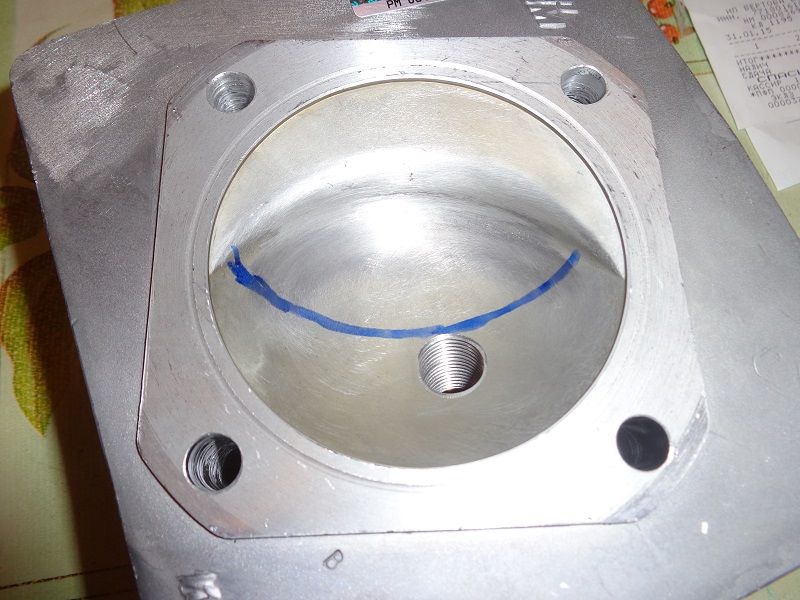

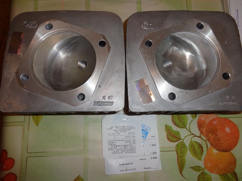

Начинаю серийную доработку головок!
Эти головки от "Русской Механики" поедут на Север и будут "давать жизни" снегоходчикам.
На втором фото отмечена зона будущей наварки металла.
