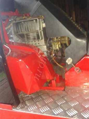

А что это даст? Хлопает-то изнутри мотора...
Вот на снегоходе фильтра нет
    26,1 КБ · Просмотры: 133
А что там "серенькое с пружинкой белеется", не фильтр что ли? :STUPID
По крайней мере там сеточка пламегасительная есть. Это обезопасит мотор от воспламенения в случае течи бензина!

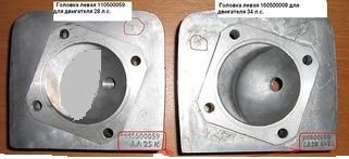

Секрет невероятной мощности - в головках цилиндров заварен "карман", препятствующей качественной продувке и вдобавок вызывающий перегрев двигателя.
Желающих сделать такое предупреждаю: нужен специализированный сварочный аппарат мощностью не менее 10 кВт и НОВЫЕ головки, ибо бензин с  маслом сильно впитывается алюминиевым сплавом, да так, что его не берет никакое травление и сварщики ругаются на загрязнение материала.
Да, при такой мощной сварке головку немного ведет но, после остывания, деформации привалочной плоскости нет!

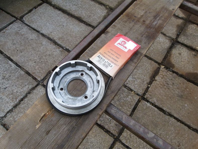

Ребята, для улучшения охлаждения предлагают поставить на вентилятор шкив с меньшим диаметром. Кто-нибудь это делал. Какой именно диаметр надо сделать? Ведь, наверное, надо чтоб подошел ремень размером меньше. На ремень с какой длиной надо ориентироваться?
Здравствуйт,подскажите,нужен ли родной вентилятор охлаждения в тянущем варианте ,или достаточно поставить правильные дефлекторы?
Я применил вот такой вариант, пришлось даже подработать корпус, чтобы ремень не тёрся, малый шкив остался родной, с подбором шайб, этому варианту почти 20 лет, без нареканий.
