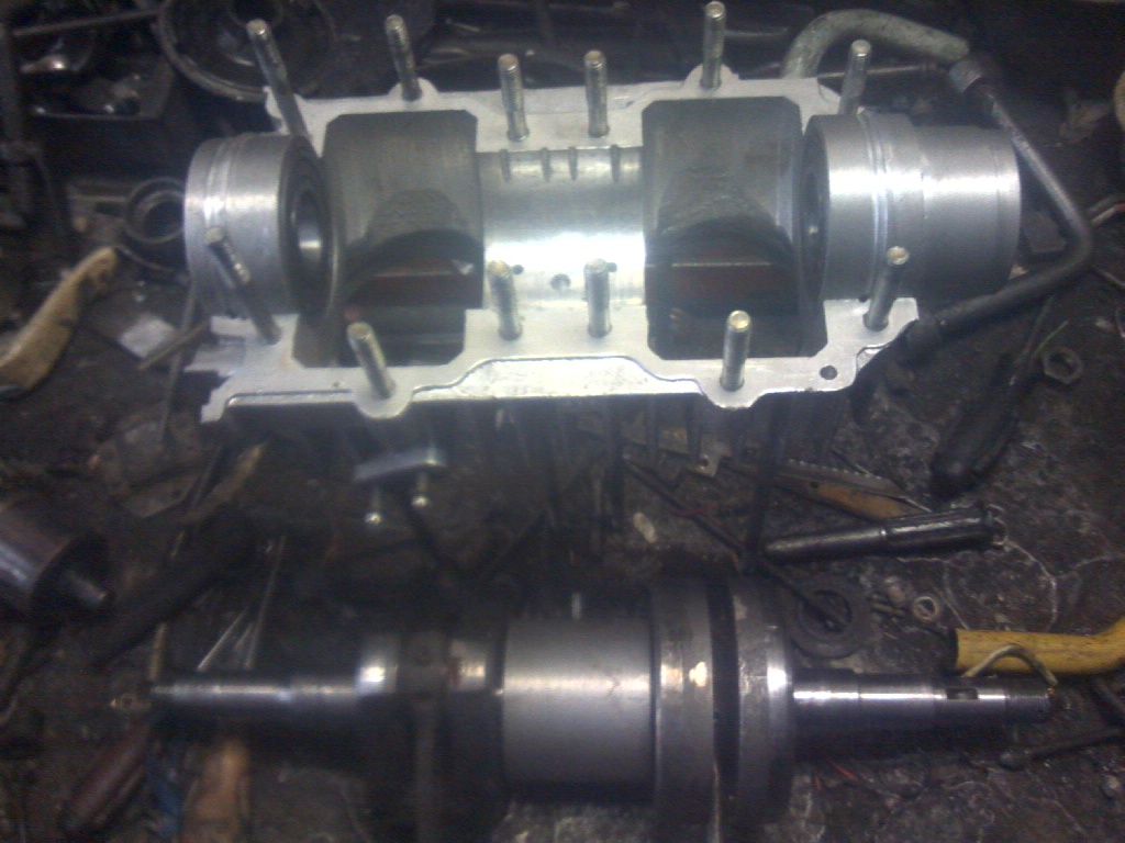

Посмотрим что получится. Даже если и разобьет то только в корпусах.легче сделать новый корпус чем покупать кпртер,сверлить каналы,точить углы,подгонять продувочные каналы. И.т.д

Подшипники в нем сидят с хорошим натягом. Это я про середину
Вот он то их и погубит!
натяг должен быть " по науке" , а подшипники с увеличенным зазором -с3, или даже с4, - на ротаксах  только так.
А сколько получилось биение шеек?

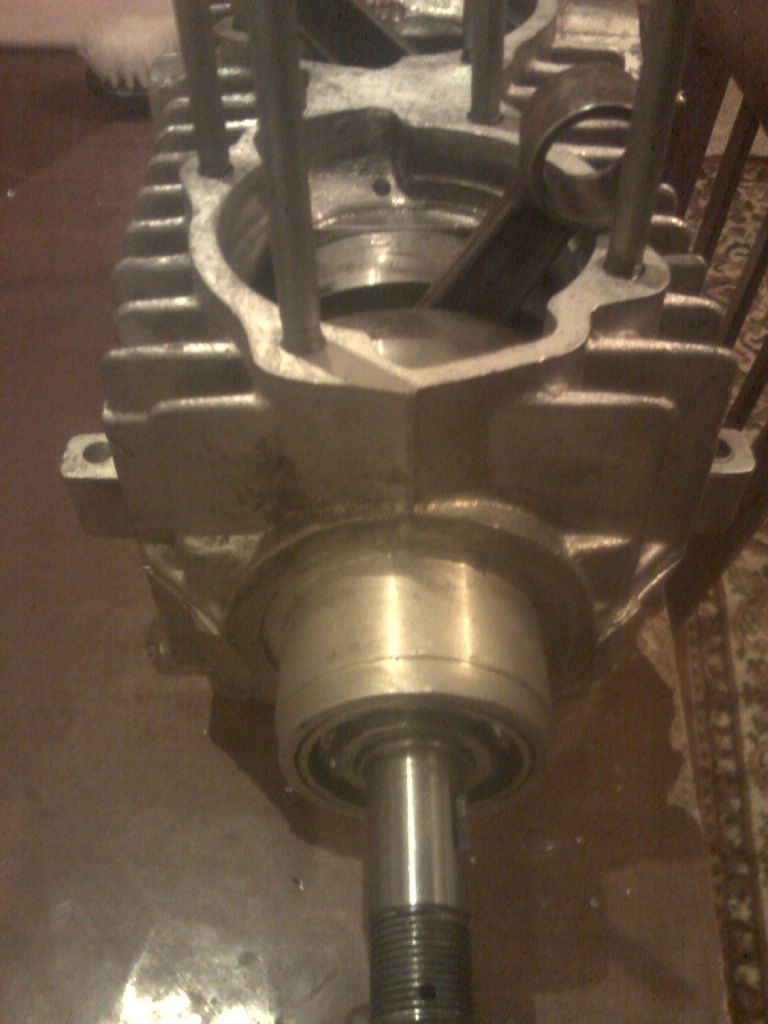

Подшипники- да, надо с повышенным зазором.,но по близости таих не нашел. Поставил простые.кстати при охлаждении вала корпус зажимало и подшипники вращались туго. А при температуре 50-60 все вращается очень легко.видимо зазор увеличивается потому-что наружняя обойма расширяется больше т-как имеет больший диаметр чем внутренняя.и сам корпус расширяется.  Колено спресовать не получилось. На 1.5 мм не село.
При охлаждении вал покрывается инеем.потом при одевании нагретой половинки он тает ,охлаждая нагретую деталь.в общем только выставил метки сразу прихватывает и все. Придавил пресом- не помогло.

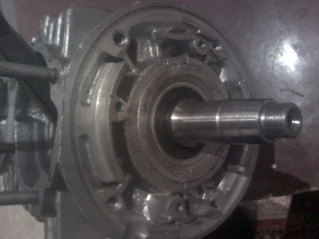

Собрал,вал еще подправил,биение на конусе маховика 1 сотка. На подшипнике 1.5. Со стороны выхода тоже от 1.5 до 2. Вращается немного туговато,причем тот корпус который с 1 м подшипником.наверное сальник без смазки держет. Остальные вращаютс легко. На выходе стоит 3 подшипника. 206 и 2 - 205 .

Помазал сальник,пошло легче. Посмотрим что получится.я думаю хуже точно не будет. Да и выкинуть корпуса и поставить то что там было никогда не поздно. Но надеюсь этого не потребуется.смазка есть,соосность и балансировка есть. Прокручивать в картере не будет.

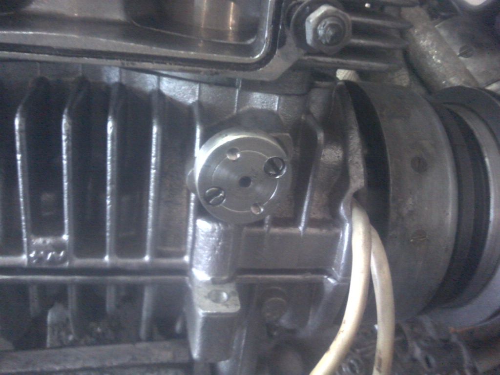

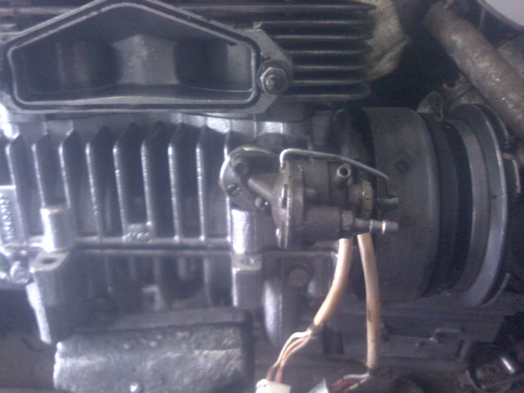

Володя, а зачем бензонасос повернул? Чем это лучше?
