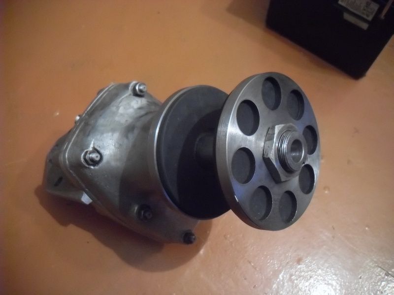

Начал собирать мотор. Наконец то дождался от токаря втулку винта.  Не прошло и полтора года 😀.
Качество конечно отменное, но денег так и не взял. Это вообще то друг мой, с очень своеобразным отношением к калымам. Денег не берёт со своих, поэтому как ни пытался всучить хотя бы тыщу, чуть его до истерики не довёл. Работа у него на первом месте, поэтому и так долго. Да ещё полгода не работал, операцию на сердце перенёс. Ну и ладно, дай бог ему здоровья. Фотки делал, скоро выкладывать начну.

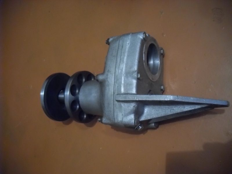

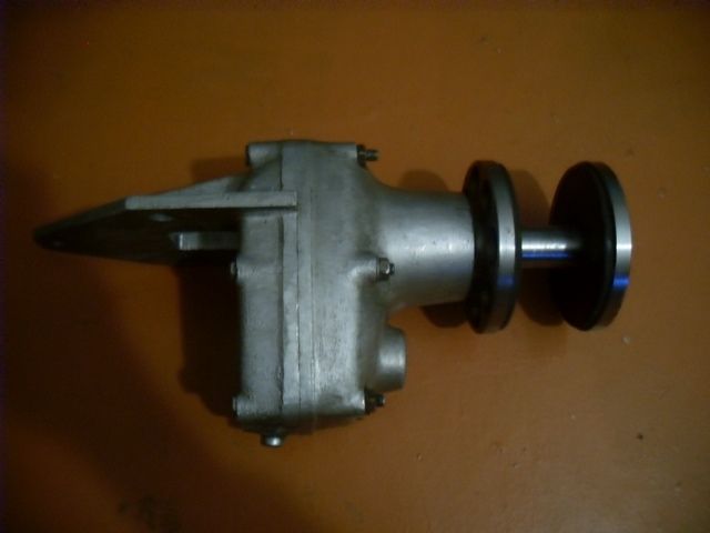

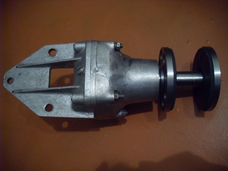

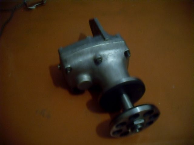

поставил редуктор. вылезла очередная проблема. большой зазор в зубьях,около 0.6мм. не знаю что теперь с ним делать. разобьет ведь. его уже разбивало 2 раза до меня, теперь поставил все новое кроме шестерен но видно  делов не будет. надо как-то устранять.
что можно сделать с этим? заказывать шестерню с увеличенным диаметром или толшиной зуба, или растачивать посадочное отверстие со смещением и завтулить чтобы не менять стакан на моторе?
Выточить новый стакан со смещением между посадочными (мотор редуктор) и вращая выставить зазор.
можно,но это надо разберать мотор,материал и желательно точить на 4х кулачковом патроне чтобы небыло перекоса. помоему проще сделать приспособу,прикрутить половинку корпуса на токарный и расточить отверстие со смещением а чтобы не делать новый стакан поставить через втулку. как такой вариант? корпус садится на горячую,покрутить ничего не получится.
Мотор конечно трогать не надо. Лучше манипуляции с корпусом редуктора сделать.

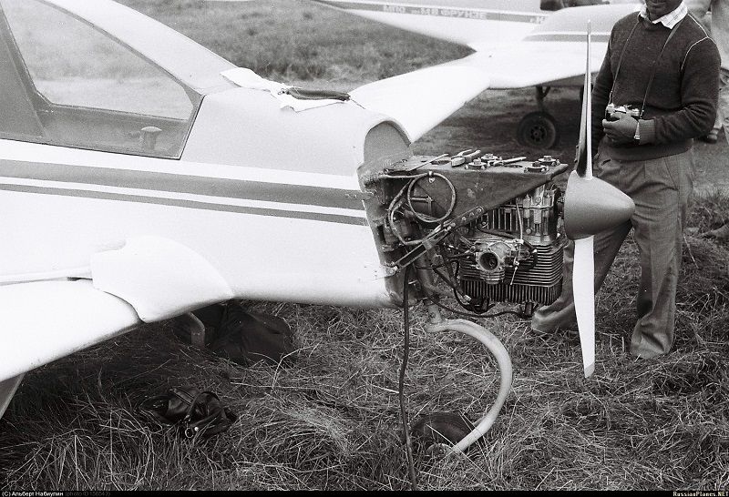

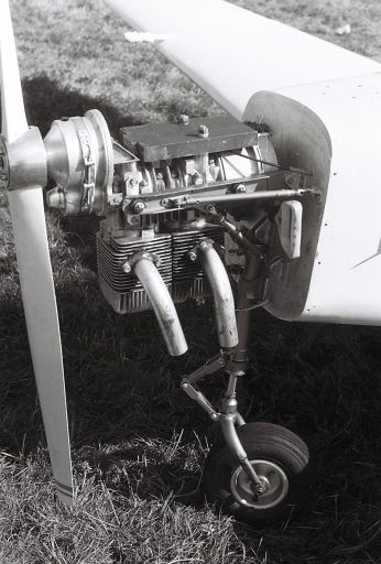

А вот нарыл на ветке про слет-89 доработки Бурана - это раздельный (как я понял ненастроенный, неэффективный) выпуск на самолете Аваул и напоследок укажу тупиковый путь - безредукторный Буран на самолетике Аэропракт-15 (Аргентвиус отдыхает)
взято http://www.reaa.ru/cgi-bin/yabb/YaBB.pl?num=1425757004/90
