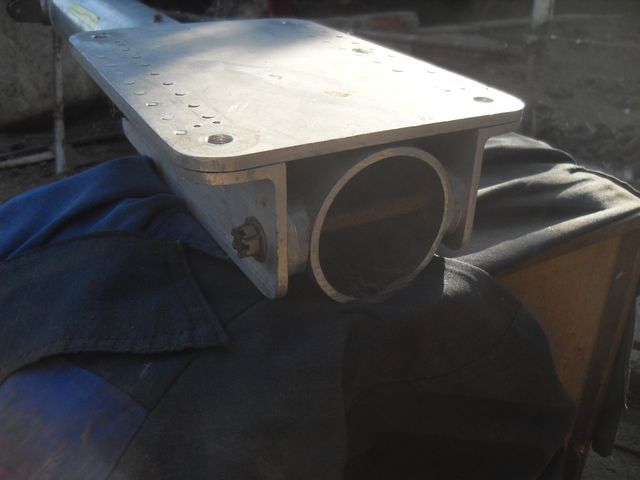

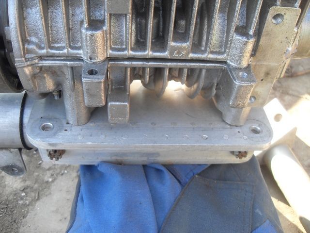

подскажите ,как можно установить буранчик на трубу? имеется моторама под рмз-500 но он туда не подойдет.  подушки некуда вставить. возможна ли установка на 2х П-образных кронштейнах согнутых из листовой стали и креплением их к трубе через сайлент-блоки?

Аргентавиусу:В основной бак надо вставить сигнализатор уровня - например, сигнализатор тормозной жидкости от ВАЗ 2109, который вкручивается в пробку бачка. Контакты замыкаются, когда поплавок опускается на дно основного бака, и на панели приборов загорается красная лампа. Пора садиться! Хотя говорят всухую насос может проработать 10 минут...
По поводу трубы: не надо на неё ничего ставить, будет нежестко и слишком рискованно из-за вибраций! Лучше сделайте переходной кронштейн - моторы всегда крепят минимум за 2 трубы.

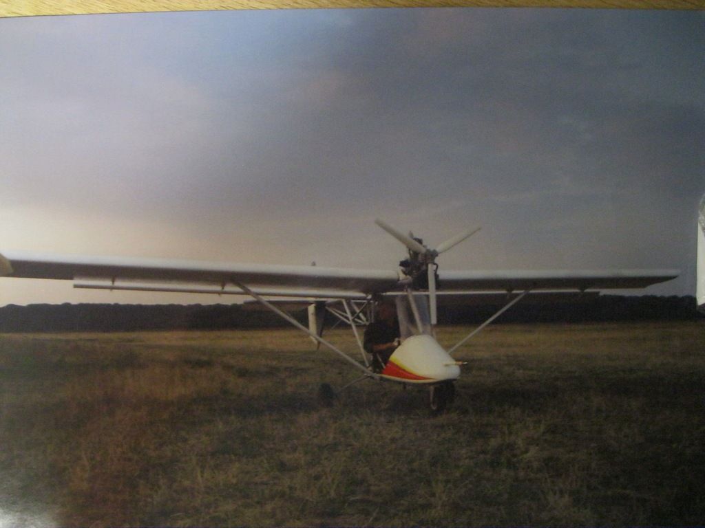

   А общую схему аппарата можно? Может быть выгоднее (конструктивно) поставить мотор не над трубой , а под трубой, цилиндрами вниз? На одну трубу и консольно моторы то же ставятся , главное проверить расчётом (по вертикальным усилиям, на иннерционное скручивание(удар винтом о препятствие) и вибрационные перегрузки.
нет,только над трубой. причем без выноса вперед. так мотор не загораживает обзор и нужно ось винта поднять немного выше трубы, чтобы винт вошел в габарит.
    69,5 КБ · Просмотры: 123
поставил мотор хорошо, но попадание птицы в винт -и мотор оторвется. Понадежнее надо!
