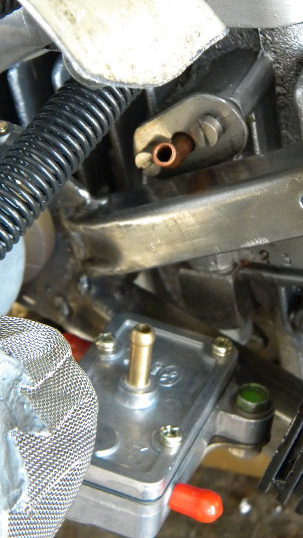

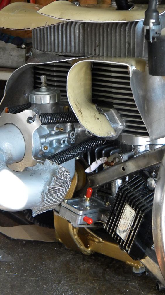

Опять Буран, РМЗ-640.
было вот так. проблем с креплением не наблюдалось.

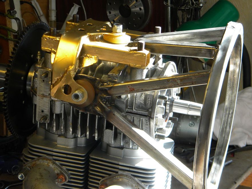

liljon099 сказал(а):

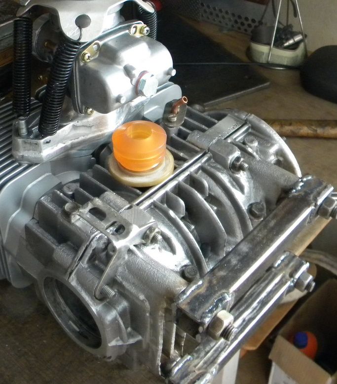

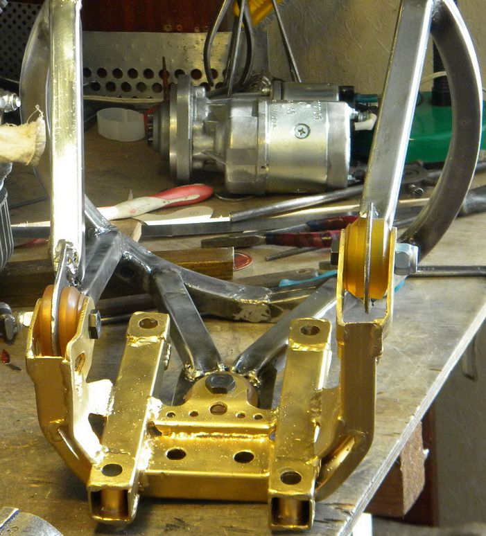

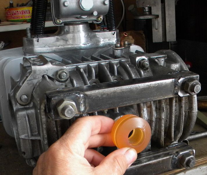

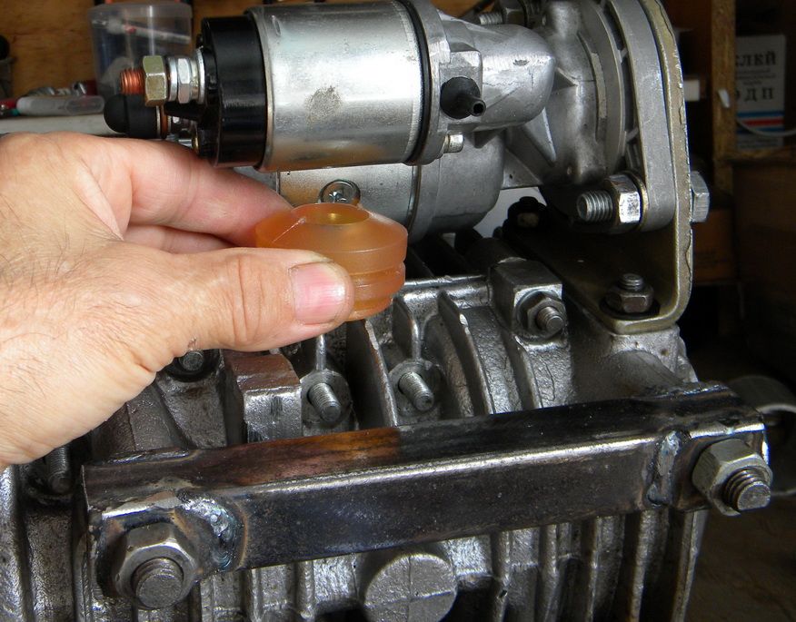

возможна ли установка на 2х П-образных кронштейнах согнутых из листовой стали и креплением их к трубе через сайлент-блоки?
Такой вариант приемлем, если внутри трубы ещё вставить распорные втулки, чтобы лучше стянуть, не боясь смять трубу. В принципе можно сайлентблоки от автомобильных подвесок можно использовать. Выбрать помягче только.
Что, готовый самолёт купил?

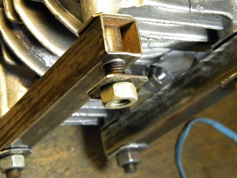

Яна трех подушках сделал подвеску, с кольцевой моторамой. Вот из профиля 25х25 две балочки с распорными втулками.
    69,7 КБ · Просмотры: 104

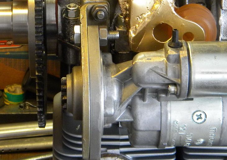

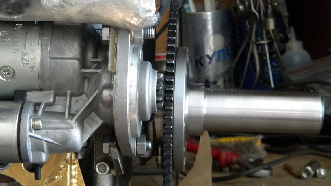

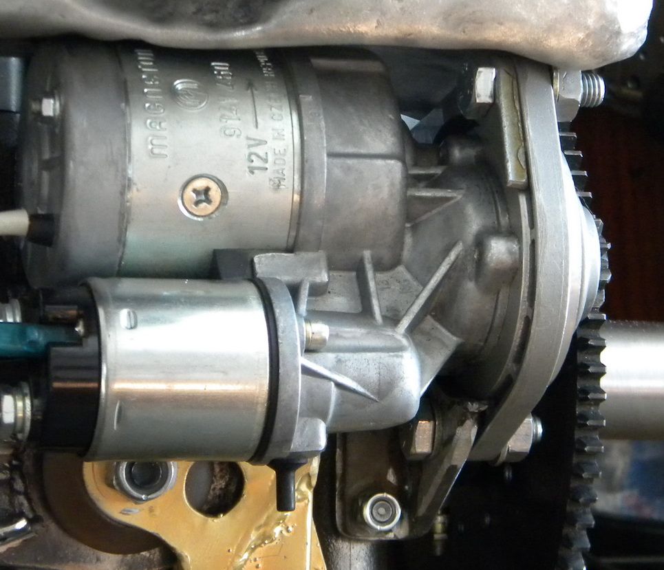

Кронштейн стартёра рассчитан на РМЗ-500. Зубя приводной шестерни до венца не достают. Надо приближать стартёр к коленвалу на 8мм, и сдвигать вперёд на 12.
    72,3 КБ · Просмотры: 101
Основание кронштейна отрезано и прикручено. На примерке оказалось, что прикрутить стартёр в сборе с кронштейном не получается, гайка под стартёром. А подвинуть вперёд можно если только крепить скобу к стартёру с внутренней стороны. Пришлось делать разрезную скобу.
    103,1 КБ · Просмотры: 102

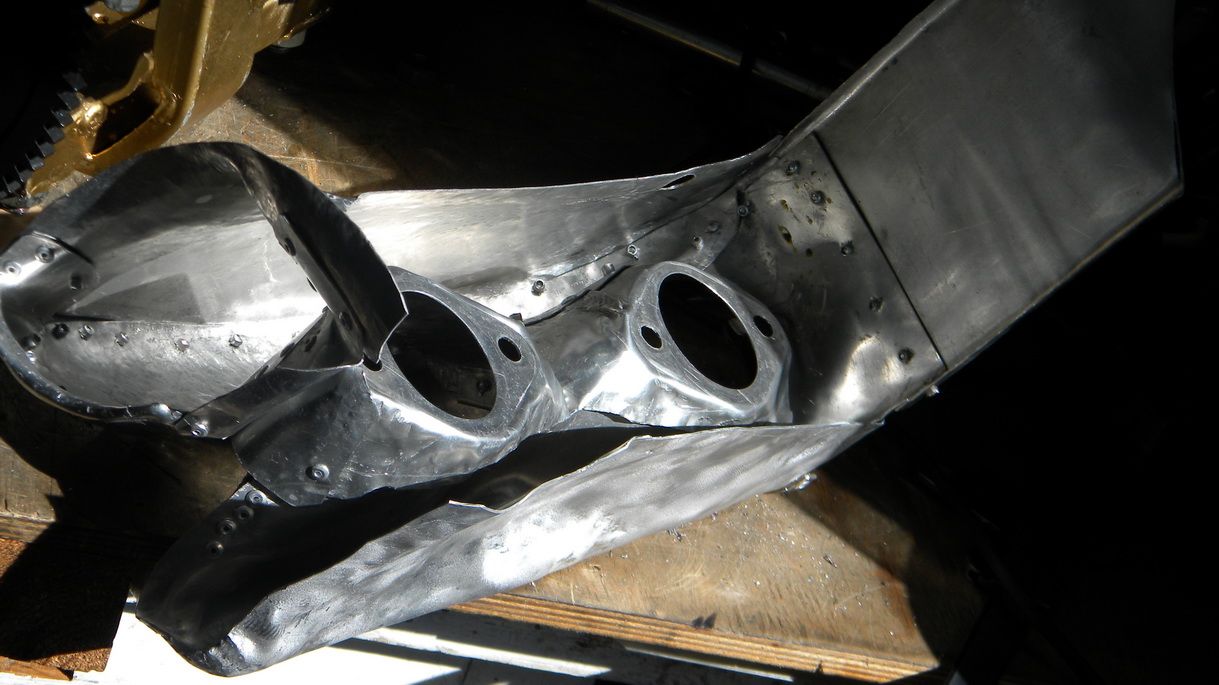

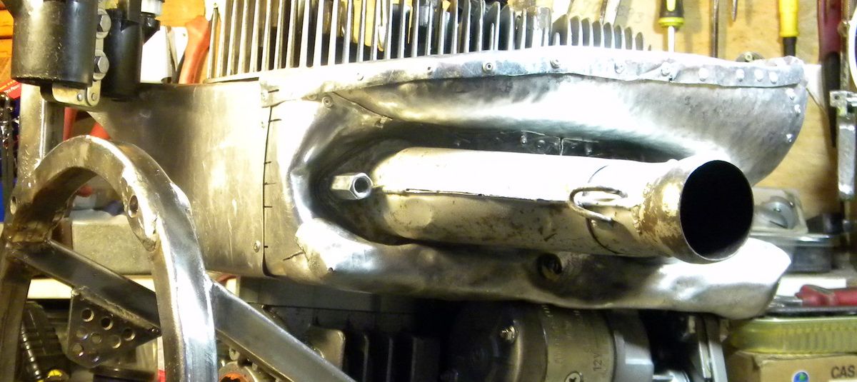

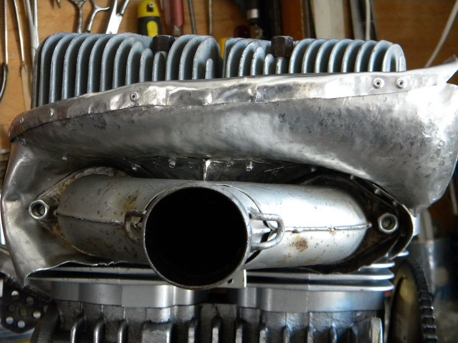

Воздухозаборник из мягкого алюминия он же является и прокладкой выпускного коллектора. Вид изнутри.
