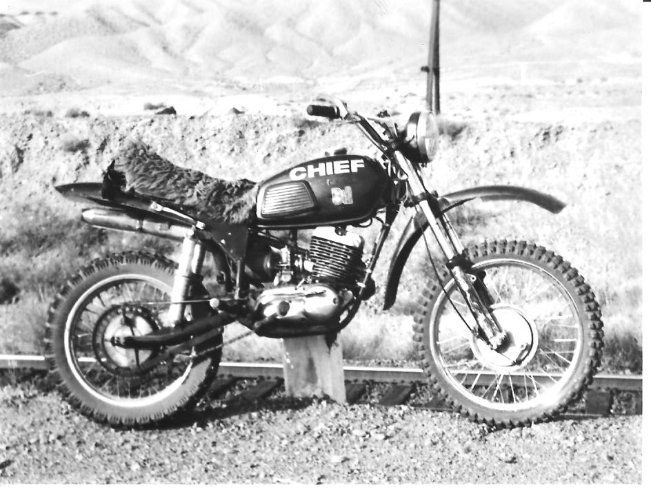

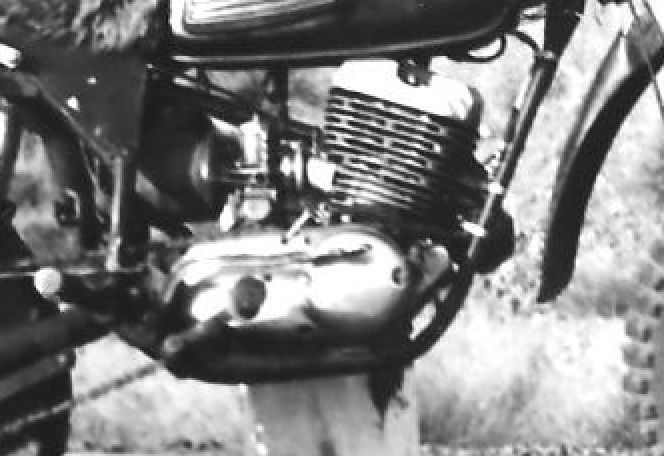

argentavis сказал(а):
А бензобак вроде не от ПСа.
;D Это сборная "солянка ,колёса и задняя подвеска от кроссового ПСа,бензобак от юпитера четвёртого,передняя вилка от кроссового ЧЗ 125,рама самодельная из полдюймовой водопроводной трубы ,поршень от ЧЗ 500, шатун сварной низ от "Планеты"верх родной ПСский. Документов никаких посему ментов "погонял"в своё время от души.
    110 КБ · Просмотры: 118
;D [smiley=thumbsup.gif]Да, голь на выдумки хитра. Настоящий советский мотоциклист!
Нуу - доступа к таким девайсам  в СССР мало у кого было. Основная масса стоком довольствовалась... Ну или запчастями от сельхозтехники  🙂
