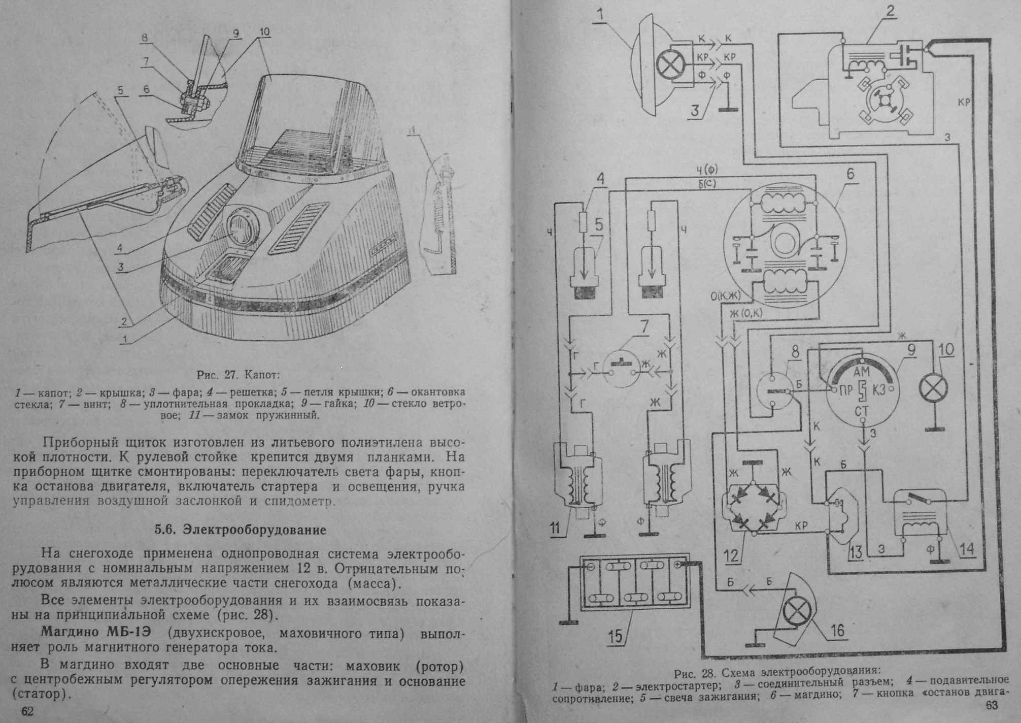

Ну вот, взялся снова, за "Буран". Кратко то, что сделал перед Новым Годом и в этом году. Как и планировал, после первых испытаний весной прошлого года, сделал кронштейн жестко фиксирующий фильтр, что предотвращает колебания впускной стороны карбюратора и снижает расплёскивание бензина в поплавковой камере от вибрации.  На вилку запорного клапана сверху тонкими проволочками закрепил кусочки изолона, (вспененый полиэтилен)чтобы помочь основным поплавкам закрыть игольчатый клапан. В главный жиклёр вставил медную проволочку диаметром 0.4мм. В общем удушил карб до возможного предела. Цель всей этой ахинеи убедиться или исключить, что в перебоях виноват неустойчивый уровень топлива в карбе и избыток топлива. Фотки будут позже.
Ещё раз проверил контакты прерывателя, сделал транспортир в 30 градусов, для установки углов опережения зажигания и закрепил на левой стороне у диска шестерни стартёра. Установил верхнюю мёртвую точку первого и второго цилиндра и сделал метки на диске у нулевой отметки. Установил зажигание в 11 гр. При отклонении грузика вручную опережение уходит на 28 гр. В общем всё в лучшем виде. Завёл, не сразу правда. Пока наполнил карб, пока два раза почистил пескоструем моментально забрасываемые свечки, но завёл. Некоторое улучшение появилось. На оборотах чуть выше холостых, примерно около 1500 работает почти ровно. При даче газа появляются пропуски зажигания, со стрельбой в глушитель, Из глушителя и стыка выпускного коллектора с глушителем подтекает черная жидкость,  не сгоревшая смесь с конденсатом. Двигатель обороты не набирает и не греется. Стало очевидно, что проблема в зажигании!!!
Вечер долго ломал голову над причиной. Смотрел на схему. Ведь работала же она как то! Чувствую, чего то не догоняю. Спал плохо, мысленно проигрывал процесс. Ясно было одно, что на концах обмотки генератора, стоят прерыватели, и от них же к катушкам идут два провода, каждый к своей катушке, и каждая имеет свою массу. Работая поочерёдно, контакты тем не менее работают в паре и участвуют в работе друг друга. Когда один контакт размыкается, вынуждая наопленную индуктивную энергию отправляться на высоковольтную катушку, второй должен удерживать цепь, обмотка генератора, катушка, соединяя их между собой через массу. Если сопротивление контакта велико, или он прерывается от вибрации или других причин,ток всё равно пойдёт, но через вторую катушку, гася (воруя)при этом, энергию у той катушки которая должна давать в это время искру. Это и есть слабое звено в цепи, и главная проблема этой системы.  Если бы генератор имел два полюса, то можно было бы поставить параллелно контактам диоды, и они бы по очереди замещали контакты обеспечивая надёжный контакт для подачи энергии на нужную катушку, шунтируя в этот момент ненужную, но здесь 4 полюса и на одну катушку ток подаётся в одном направлении, а на вторую в другом.
На утро осенило! Надо просто поставить двух искровую катушку с "Патриота" и исключить цепь по массе. Тогда размыкание любого контакта прерывателя, отправит всю энергию в катушку, а наличие контакта на втором прерывателе никак не будет влиять на процесс. Одно только опасение, выдержит ли первичная обмотка двух искровой катушки напряжение, она на 12V, а генератор и до 300 может выдать, хотя под нагрузкой там будет и значительно меньше? Буду пробовать завтра если успею ещё кое что переделать.

У меня есть мотороллер муравей,сколько помню столько и возился с мотором.всё в идеале,искра мощная,контакты новые а он то работает то нет.стреляет,глохнет.потом вообще умер. Поставил магнето и с тех пор в мотор больше не заглядывал.асегда с пол пенка заводится и прет дай бог.
Меняйте зажигание и будет счастье.
Я свой бурьян расточил,еще не латал,обкатка. Но работает как часы 🙂
Ну с мотороллером "Тулица" у меня никогда проблем не было. И вообще с батарейным зажиганием  всё по другому. На Яве тоже было всё в лучшем виде. Просто здесь система такая мягко говоря странная. Но я не я буду, если не заставлю его работать как надо. Поменять на электронное всегда успею. Дело принципа. Ну и освещать буду, может для кого и интересно будет, как не надо делать ;D :STUPID

Механик, масло с бензином итак то же, что и в бензопилу заливаю, 1/50. Заливает конечно свечки и они черные как уголь. Буду ещё пытаться душить этот и на пробу ставить от пускача мембранный, а в планах купить мембранный. Но подозрение на зажигание тоже надо исключить, поэтому вариант с двух искровой катушкой обкатаю.

Свечи будет закидывать если слабая искра. Подобную картину я неоднократно проходил на мотоцикле восход. Завел,на малых оборотах работает,на больших перебои. Через минуту глохнет. Свечу протер тряпочкой снова работает. Меняешь коммутотор и всё ок.

Вы головки сажали? Обычно если искра слабоватая ,при большом сжатии мотор отказывается работать. Тоже неоднократно это проходил. На старой группе работает,расточишь и всё,только на холостых.или после посадки головки тоже бывает. Лечится заменой зажигания. Можно попробовать сделать зажигание позже,иногда помогает ( чисто ради экспиримента) или разжать мотор. Если заработает значит однозначно искра слабая.

Да, Володь, не стал ставить родные 2мм прокладки, а тонкие 0.5мм медные днепровские. правда по внутреннему диаметру пришлось вырезать кромочку. Дух искровая я думаю должна хорошо работать. Искра там мощная должна быть. Она рассчитана на 12v импульсы от электронного блока управления инжекторного двигателя, а здесь с магдино импульсы поболее будут я думаю. Но посмотрим. Если не поможет, придётся на электронное переходить.
Если искра будет менее 8 мм то этого явно не достаточно.
А вообще катушки расчитанные на электронику с контактами не работают. Темболее от инжектора. Если я не ошибаюсь
Выгорают контакты очень быстро. У катушек для бесконтактного зажигания и индуктивность и сопротивление ниже. 8мм - маловато.
