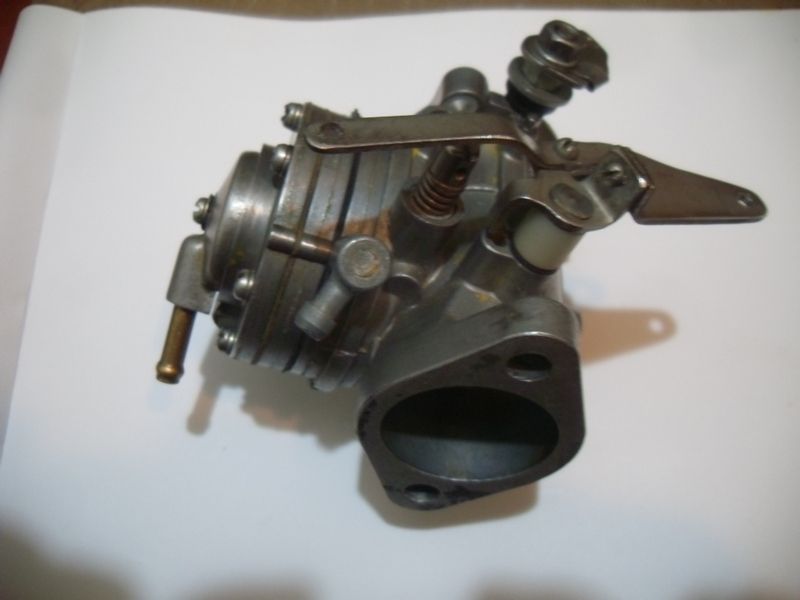

от такой. может кто подскажет,как этот зверь работает с бураном?

Где то читал, что под него другой коллектор надо мастрячить, вроде расстояние между крепёжными шпильками другое. В нём и бензонасос встроен. Был на первых буранах, много жрал.
Не из-за этого. Он более простой, и подготовка эмульсии там неизвестно какая. Не зря ведь отказались от него. Хотя интересно было бы попробовать.
Там внутри стоит еще один диффузор как на автомобильном карбе. Но никаких эмульсионных трубок нет.вообще я думаю что для двухтактника это не очень существенно т-как в картере всеравно топливо отлично перемешивается. А вот на четырехтактнике это сильно заметно по черным свечам и копоти из трубы. Недавно проходил это на мото урал.

Писали про карбюратор от пускача Komatsu :
Кто-нибудь! Опознайте что за карб его параметры настройки!Я знаю это с пускача Коматсу.Номера на нём нет.Где узнать его данные?
... При поиске родных запчастей следует иметь в виду официальное название пускача Komatsu. Он называется - komatsu 2k68-1.

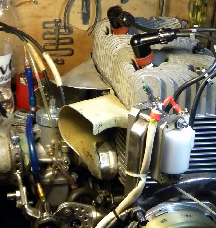

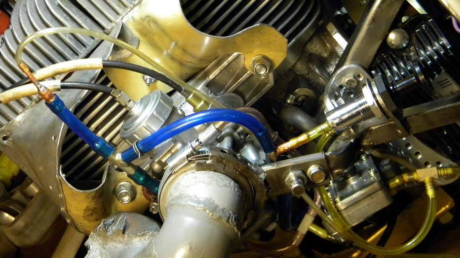

Я из шлангов и тройничков сделал. В трубке сразу после бензонасоса (внизу) вставлен дроссель с отверстием 1,5 мм В верхнем переходнике на тонкую трубку для слива в штуцере отверстие 0.5 мм. Ручное подкачивающее устройство параллельно бензонасосу. В резиновом шланге подачи давления воздуха у штуцера бензонасоса дроссель диаметром 2 мм.

Сделал  крепление новых ТЛМ. Замерил сопротивление первичных обмоток на этих ТЛМ и на тех, которые использовал до этого. Сопротивление вдвое больше чем на этих, а высоковольтная сторона наоборот. Почему я решил те сразу поставить не знаю. Может быть поэтому и не хватало энергии на искру. Вот смеху то будет если заработает! Но так или иначе, комплект бесконтактного зажигания я уже выписал. Где то уже идёт наверно.
