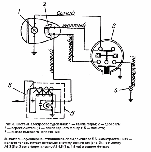

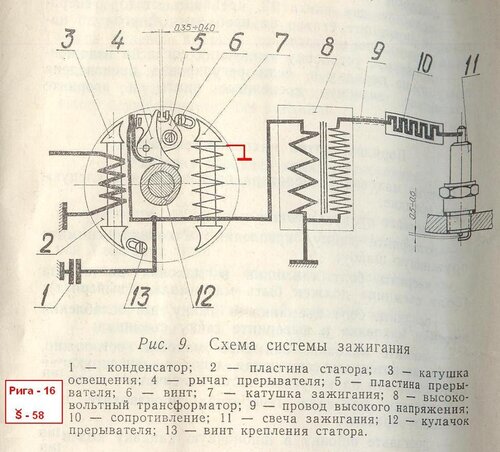

Имеется в виду система зажигания от контактного магнето с выносной высоковольтной катушкой.
В простейшем виде - такое зажигание встречалось на некоторых мопедах и лодочных подвесных моторах.
Качество искры от магнето с выносной ВВ обмоткой  и совместимость магнето - с разными ВВ катушками - может зависеть от многих факторов... Таких как толщина проволоки и число витков в обмотке магнето. Или от силы магнитов. Однако - в ряде случаев - в паре с магнето применяют ВВ катушки с низким сопротивлением первичной обмотки.

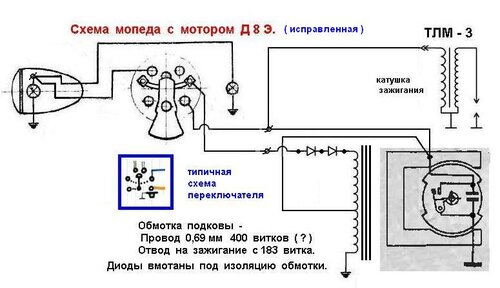

К примеру - мотор для мотовелосипеда Д 8 Э - комплектовался контактным магнето с выносной ВВ катушкой.  Вынлсная ВВ катушка применялась марки ТЛМ - 3  и имела весьма низкое сопротивление первичной обмотки. На практике было установлено что магнето мотора Д 8 Э - очень хорошо сочетается с катушкой зажигания   Б - 114 от автомобиля ГАЗ - 53 с электронным зажиганием. Б - 114 - имеет сопротивление первичной обмотки  0,37 - 0,41  [ch937] и не превзойденный на пространстве бывшего СССР коэффициент трансформации 225 - 230.

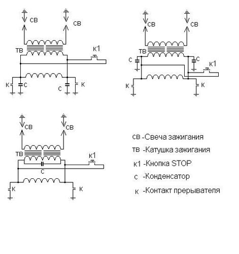

@ argentavis
Вы писали про подключение двухвыводной ВВ катушки к магнето, и хотели избежать последовательного  включения прерывателей.  Плохо понимаю как это реализовать по простому.....
Снегоходчики обсуждали варианты - рисовали схемы.
Однако у них все равно два прерывателя в последовательний цепи.
Можно изготовить  кулачек с двумя выступами и пременить один прерыватель с двухвыводной катушкой....
Подобно устройству прерывателя зажигания мотоцикла Урал....
Но это не совсем простой  путь.
Схемы - которые обсуждали снегоходчики :
( обмотка питания зажигания условно нарисована как одна катушка. Реально - это 2 катушки включенные параллельно. )

А сколько ресурс контактов на таком мопеде с катушкой Б114?
Трудно сказать точную цифру - для этого нужна статистика по существенному количеству моторов при большом пробеге. Учитывая что мопедные моторы вообще несколько капризны - разговор про ресурс в часах не совсем корректен.
Давайте подойдем к вопросу по иному.
Я сформулирую два вопроса и отвечу на них.
Надеюсь - я косвенно отвечу на вопрос о жизнеспособности варианта использования контактного магнето с катушкой от электронного зажигания.
1. лучше или хуже мотор заводится и как обстоит с устойчивостью работы с 114 катушкой ?
-  Заводится субьективно несколько лучше и работает устойчиво.
2. Нет ли ускоренного электрического износа контактов по сравнению с мотором Д 6 - который оснащен контактным магнето без вынлсной ВВ катушки.
- Скорость электрического износа контактов и необходимость механической чистки и регулировки прерывателя ИМХО не отличаются от случая применения обыкновенного магнето ( однотипного по размерам ) на моторе Д 6.
Ну как же? Вот, прямо по первой схеме представленной Вами.
Когда оба контакта замкнуты, ток в обмотке генератора, идёт по контактам через "землю"
Да в этом случае, конечно ток идёт последовательно по контактам, но это не имеет большого значения для накопления энергии в обмотке. Ведь даже при небольшом дребезге контактов прерывателей цепь нагрузки этой обмотки не разрывается, потому что к ней постоянно и надёжно подключена первичная обмотка катушки зажигания и ток в обмотке будет нарастать до своего пикового значения и даже в какой то степени разгонять ток в КЗ. При разрыве любого заземляющего (шунтирующего обмотку КЗ) контакта вся накопленная энергия пойдёт на катушку, не зависимо от того замкнут второй прерыватель или нет. И вот это и имеет значение. А по той схеме что я приводил с раздельными ТЛМ, там второй прерыватель по условиям, должен иметь хороший контакт, чтобы часть энергии не ушла во вторую ТЛМ тем самым ослабив или вообще прервав искру. Вот от этого недостатка и позволяет избавить двух искровая КЗ.
Вторая схема по сути та же только конденсаторы вынесены наружу. Стоит воспользоватся, спасибо за подсказку. Удобнее будет менять кондёры если что. А вот в третьей какой ёмкости кондёр надо? Тот же самый, или может быть с двойной ёмкостью?  Тоже интересная схемка, надо будет попробовать!

.... Конденсатор на третьей схеме  не двойной - обычный.
Если рассмотреть все схемы в работе - везде одновременно работает только один конденсатор.
Если будет плохой контакт в прерывателе  ( когда он замкнут ) - это повредит искре вне зависимости от того - подключена или нет вторая ВВ катушка.
Два прерывателя последовательно - двойная вероятность нарушить искру на обоих цилиндрах. Вне зависимости от числа катушек зажигания.
Правда на одном исправном цилиндре - Буран все равно не летит ( в отличии от ротакса 793 )....
