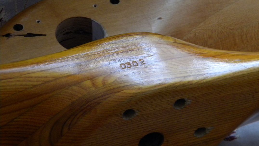

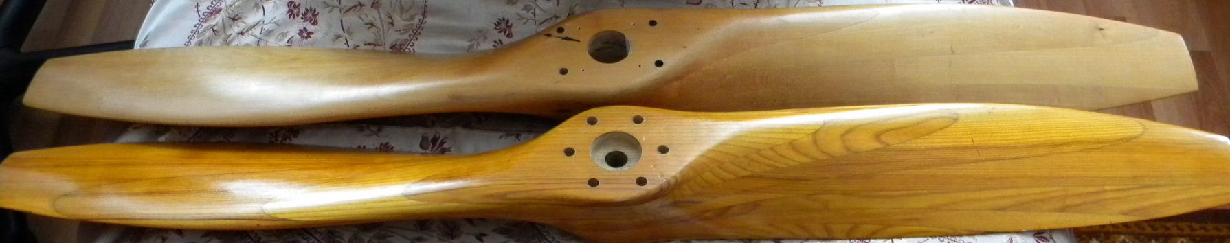

У меня на крайних испытаниях стоял превосходный винт, который выпускались массово в Литве именно для бурана без редуктора. На нём даже номер есть. Я их готовые купил, два. Один просверлил под свою втулку винта. Был не сверлёный специально для таких случаев.
Свои гарантированные 60кг он даст и без настроенного выпуска. Что будет в реальности летом будем посмотреть.

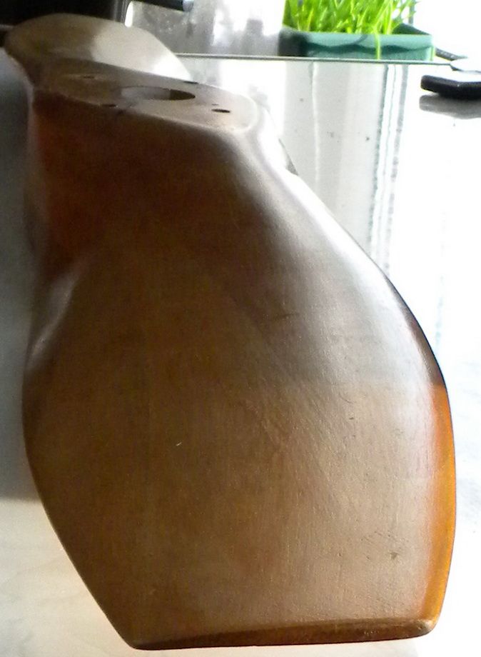

argentavis добрый день а можно поподробнее про винт без редукторный... сколько градусов на 50 и 70 процентах и на конце  какой диаметр... блин скопировать бы у меня копир есть для винтов... я доделал мотор полбурана для параплана как раз думаю над винтом без редуктора. чет у меня компрессия большевата разжимать придется вроде все стандартное.

Для половинки бурана будет тяжелый.

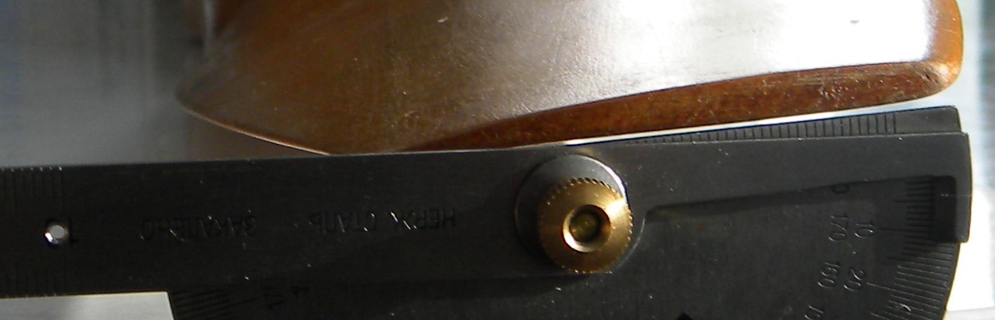

Диаметр 1150, хорда на радиусе 100мм- 110мм, на 50%, 128мм. На конце 65мм.
Высота ступицы 70мм, диаметр 110.
Мне бы надо 130 потому, что отверстие под крепёж на диаметре 100мм, поэтому только на четыре болта использую, ослаблять середину ступицы не стал. А так только выемки под болты получатся.  Да ещё пришлось рассверливать с 19мм до 40, под свою втулку. Делал для этого спец сверло, но оно того стоило. Отверстие получилось идеальное.
Винт берёзовый, дроки склеены очень качественно. Второй сосновый, но там отверстия под крепёж уже просверлены. Его буду ставить на другой мотор или сохраню для копирования. Он точно такой же.
Углы, на 50% 14,5 на 70% 8,5, угол на конце 4 градуса
    54,2 КБ · Просмотры: 133
