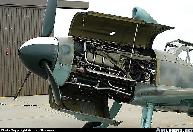

Что касается меня, то я хочу чтобы все было красиво, типа наддува, как на этом Густаве:
    63,3 КБ · Просмотры: 152

Имеешь в виду этот турбонаддув?
Скорее это будет механический наддув, с таким же воздухозаборником как на Густаве , заполняемым набегающим потоком. Об их эффективности написано тут
http://coollib.com/b/267977/read
Да, аэродинамику портят, но мотор с ними легко дышит!
Об их эффективности можно судить только на высоких скоростях полёта.
Этот "Густав" летал у земли со скоростью 580 км/ч а на высоте 8000 м. 690 км/ч
Ты на своих 80км получишь 0, 000х прибавки от этого воздухозаборника, а механический наддув требует затрат мощности, и опять будешь в минусе. Твоему ПИ-2 это никак не поможет.
