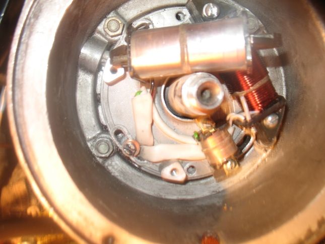

  Сделаю стробоскоп, проверю установку зажигания, если что ещё подвину маховик куда надо и понесу паз долбить. Напильником конечно можно,  от безысходности и если нет других возможностей, но на станке лучше!

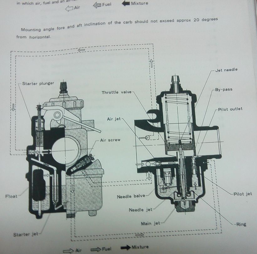

Спасибо за пожелания и за схемку. Вот уже думаю поискать запорный узел вместе с корпусом от автомобильного карба с подходящей резьбой. У меня есть от оки, сделан очень качественно, но резьба другая. Есть игла из ремкомплекта, но почему то немного другая. Чуть покороче и с рамкой "уздечкой". На карбе был только ограничитель на корпусе, чтобы не выпадала. Люфтик там небольшой. Есть вариант выточить из жесткой стали и притереть. Может быть там в седле дефект какой нибудь. Ещё придушить можно бензонасос дросселями. Там у меня в шланге дроссель на 1.5 , можно похоже вообще 1 мм сделать. В общем варианты есть, буду пробовать все, по мере возрастания сложности выполнения 🙂

зачет !!! но стробом  все равно надо проверить установку -не помешает. я раньше переделывал отверстия в маховике, выставлял необходимый угол по стробоскопу и отмечал где сделать дырки...( одно отверстие чуть смещено,не забываем.и еще болтики ставить надо из нержавейки под ключ на 8 -не прилипают и удобно крутить) откручивать надо загнутым рожковым ключом на 10.
есть еще способ экстренно определить угол пробоем искры через газетку)))) 😉

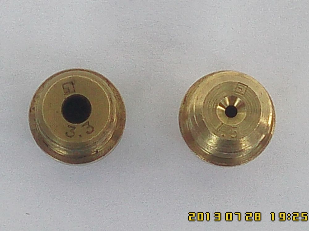

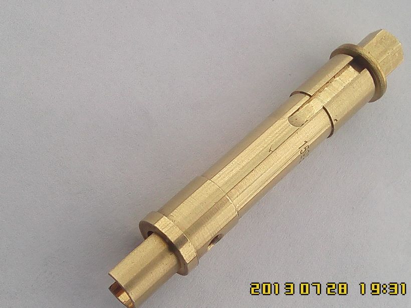

Как то я уже писал по поводу сравнения сёдел Микуни от спорта и современного Бурановского.
Я себе выточил новый корпус и в нем фторопластовое седло, отверстие постановил 1,8мм., а игла в спортовском хромированная, как игрушка, её, конечно оставил, а ГТЖ  у меня 1,44мм, подбирал уменьшением  "от большего" - на максимале двиг начинал строчить, думаю, седло  обязательно должно быть  больше ГТЖ.  "во избежание"
До кучи, советую обратить внимание на шайбу под ГТЖ, в своё время столкнулся сам, и снегоходчики упоминали - подсасывает топливо и проблема с регулировкой холостых, я поставил прокладку из фторопласта, эффект понравился.
Вариант я бы сказал далёкий от идеала. Балансировка маховика нарушается. Проще шпоночный паз ножовкой пропилить.

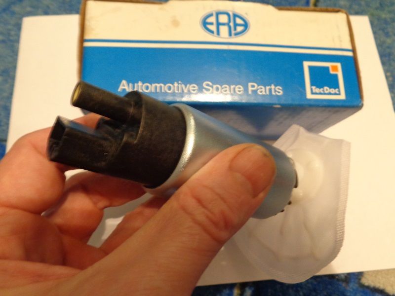

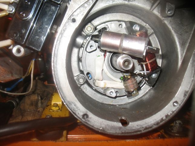

Приобрел электронасос ERA. Пишут, что его мощность 60-80 вт. Конечно, такая мощь избыточна на 2 горшка. Хочу запитать его от катушки освещения Бурана. Кто подскажет, какую мощь она дает?
    49 КБ · Просмотры: 114
    45,9 КБ · Просмотры: 123
В руководстве по Бурану мощность катушки освещения "до 120 ватт" что-то не верится.
"Статор производства ФГУП «УАПО». Статор представляет собой литое алюминиевое основание, на котором смонтированы три катушки на трех сердечниках из электротехнической стали: катушка заряда конденса-тора коммутатора, катушка датчика положения коленвала и катушка осве-щения. Все катушки отдельно стоящие. Статор закреплен на картере дви-гателя двумя винтами. Мощность катушки освещения статора до 120 Вт.
Основание магдино (статор) производства ООО «Компания Флэймз». Статор представляет собой литое алюминиевое основание, на котором смонтированы четыре катушки на двух сердечниках из электро-технической стали. Три катушки освещения соединены последовательно. Катушка заряда конденсатора коммутатора обмотана тканью. Датчик представляет собой обмотку намотанную сверху на катушку заряда. Ста-тор закреплен на картере двигателя двумя винтами. Мощность катушки освещения основания магдино до 215 Вт."
В любом случае регулировать давление бензонасоса можно сопротивлением в цепи.
Насос потребляет около 5А помоему,это наверное под нагрузкой. Видел - люди ставили.должно работать только регулятор напряжения не забудьте поставить
