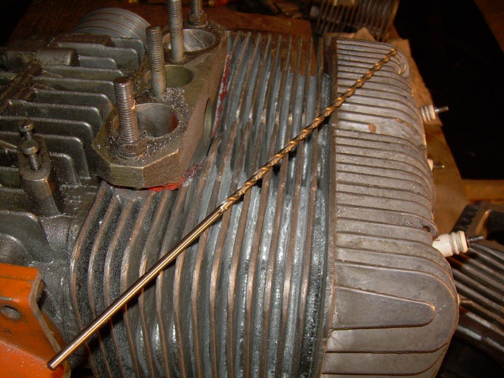

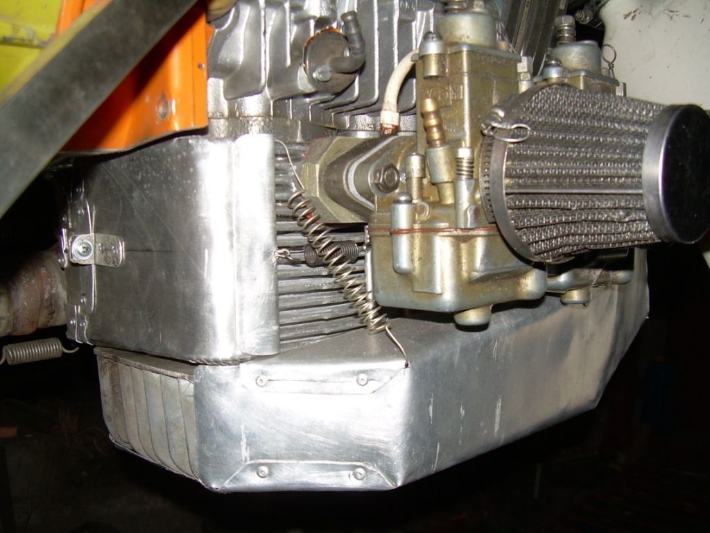

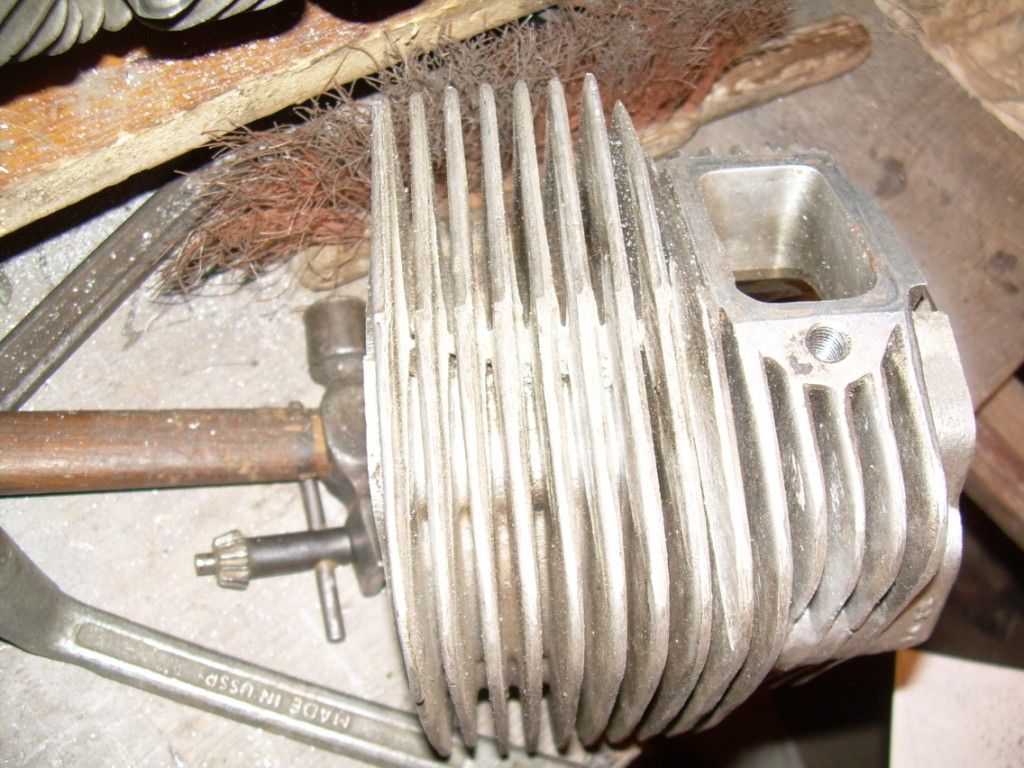

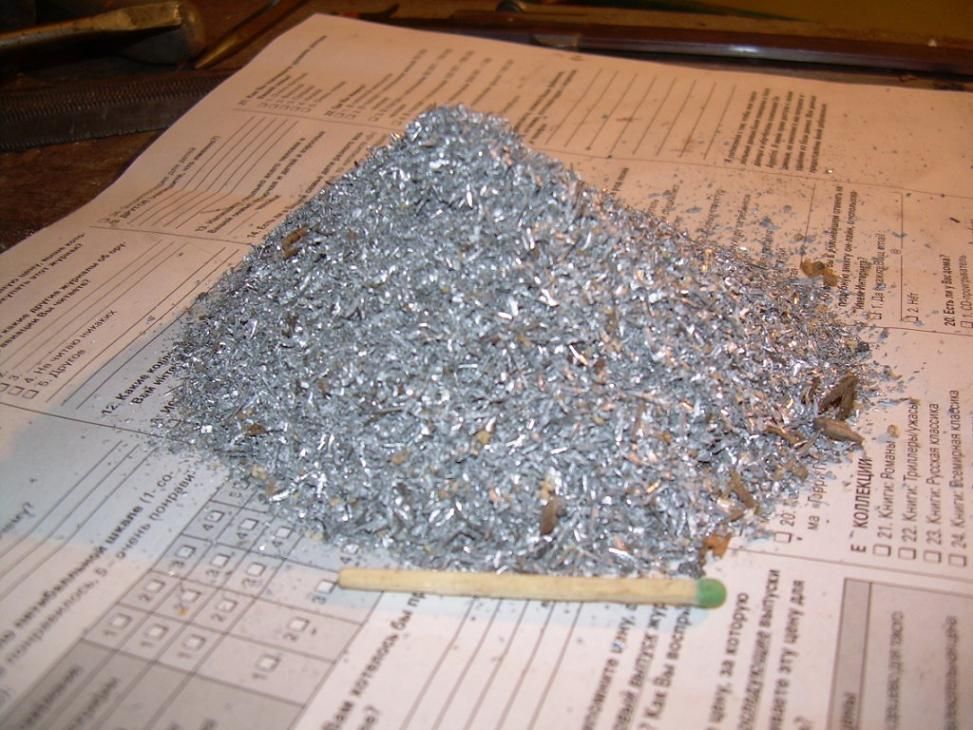

Проверил межреберные каналы на РМЗ. Облой до 20мм, заужение у основания ребер до 2мм. Попробовал напильником Ф4 - плохо, просто закат солнца вручную. Болгаркой лучше, но ничего не видно и достать можно только по краям. Тем более на собранном двигателе. Идеальный результат дало использование сверла Ф4 длинной 300мм в качестве фрезы. Все видно, влезть можно везде, главное, быстро и не нужно разбирать двигатель.

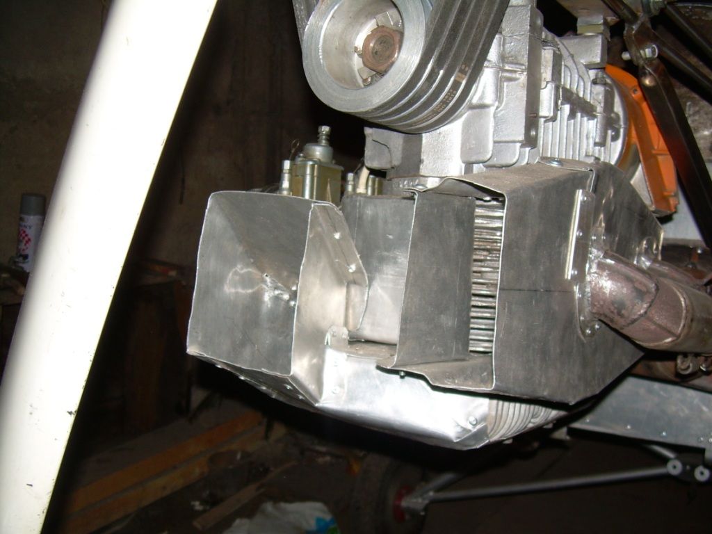

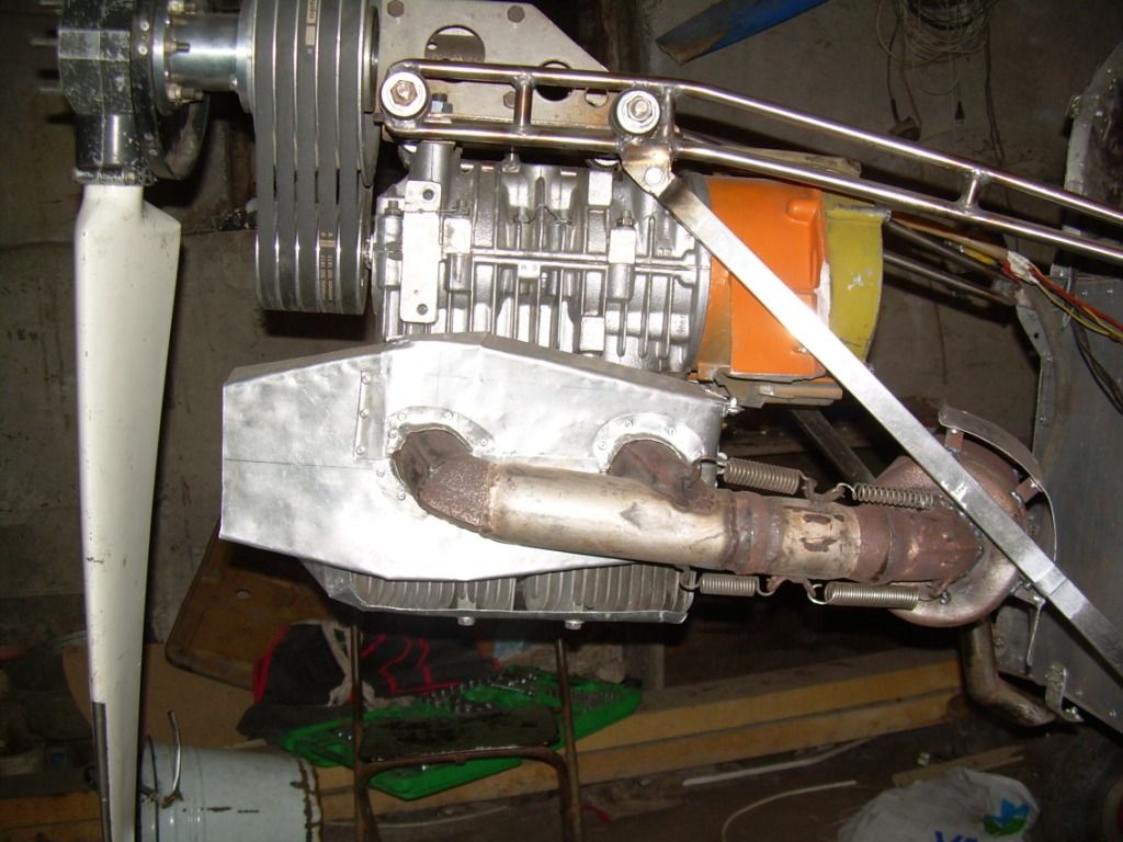

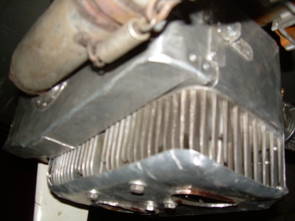

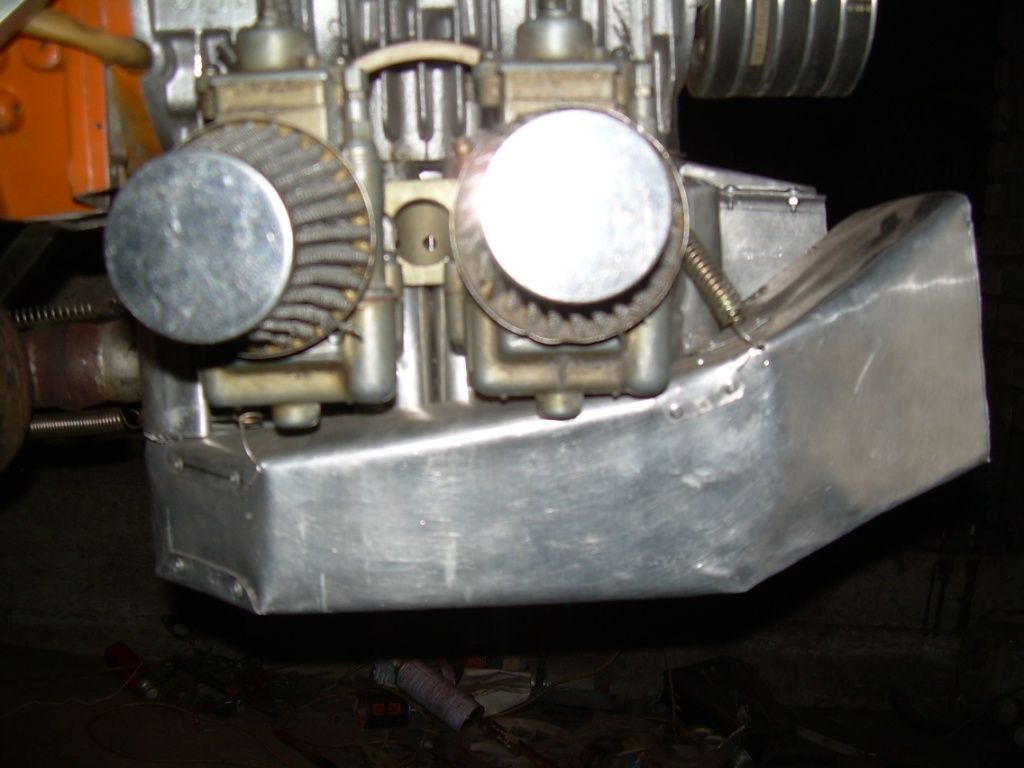

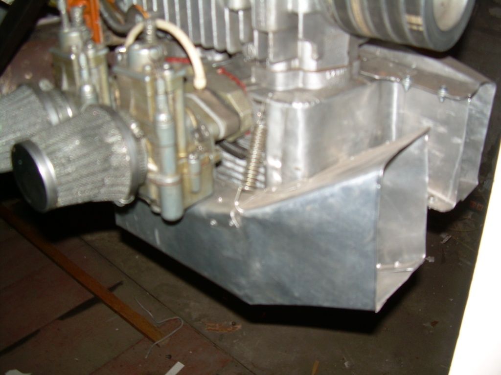

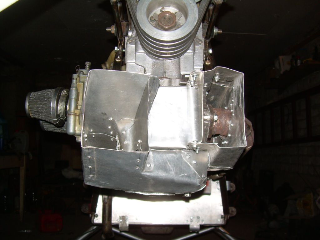

Добавили дефлекторы к раздельному охлаждению головок и цилиндров. Еще не испытывали.

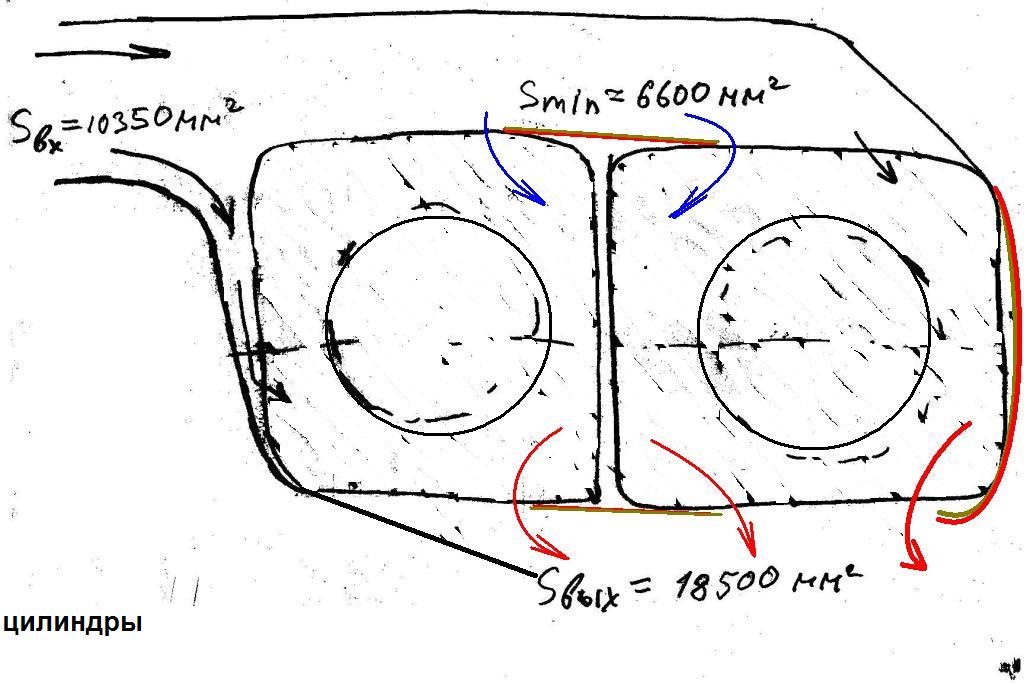

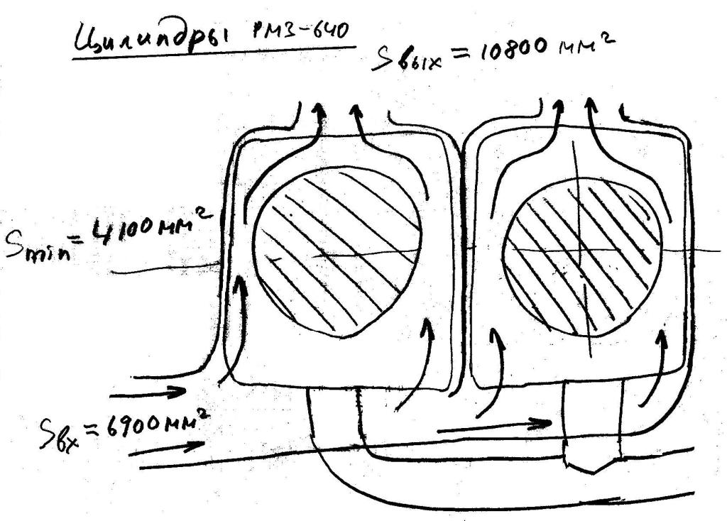

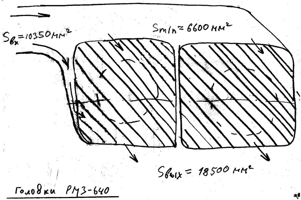

Эскиз дефлекторов.

Неплохо бы срезать край дефлектора под углом к плоскости вращения винта так, чтобы винт "задувал" в дефлектор немного "сбоку".
За "фрезерование" ребер охлаждения респект и уважуха-это что-то новенькое! Однако эффект наблюдается только в снижении веса.
На входе для этого оставлен припуск. Когда буду выклеивать капот, обрежу по месту.
Добавлю. Короткое или удлинненное сверло при фрезеровке быстро ломается возле патрона. А длинное "играет" и при затуплении отламывается кончик 15-20мм. Продолжал фрезеровать без заточки. Движение сверла - несколько проходов боком в щель с небольшим давлением.
    123,1 КБ · Просмотры: 108
Хорошая идея! Я помню мучился болгаркой, кучу дисков поломал, а хорошо все равно не получалось. Но уступы и облой снимал.
Впрочем, цилиндры 80-х годов шли проточенные.
Кстати, между цилиндрами нужна небольшая перегородка. В противном случае от переднего к заднему будет перетекание нагретого воздуха.
Я делал промеры, и без перегородки разница температур на выходе из цилиндров была около 50 гр. Казалось бы мелочь, но с перегородкой эта разница уменьшается до 10 градусов.
И ещё. Для более - менее равномерного нагрева цилиндров по окружности и лучшего охлаждения задние углы цилиндров за карбюраторами пришлось приоткрыть. Как не крути, поток снаружи движется в направлении от переднего цилиндра назад. Значит впереди избыточное давление, а сзади некоторое разряжение. Отгибая в этих местах кожух у каждого цилиндра отдельно можно подобрать одинаковую температуру цилиндров.
Считаю такое пропиливание, совершенно бесполезным занятием, как и установка перегородки между цилиндрами. Надо просто ставить небольшую перегородку на входе в щель между цилиндрами, чтобы поток не шел напрямую, а огибая её входил сначала в межрёберное пространство, и так же на выходе. Длина пути потока в этой зоне увеличится и выровняются его скорости потоков в межрёберном пространстве. Эффективность охлаждения увеличится. Принцип здесь один, не позволять потоку ходить лёгкими путями.
А там где вы пропиливаете воздух должен входить и там даже если перемычка будет, то только лучше будет.
