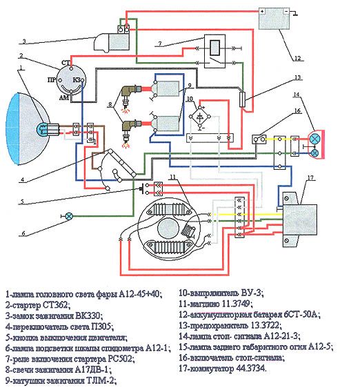

  Проверьте, есть шлейф выброса смеси из диффузора карбюратора или нет? У Вашего мотора установлен не самый подходящий ( в смысле долговременной стабильной работы ) глушитель. Он способствует обратному выбросу смеси.
  Какое зажигание на Вашем моторе? Если кулачковое, то есть характерная "болезнь" - приржавление кулачка регулятора опережения зажигания на валу. Он перестаёт проворачиваться и обороты не возрастают после некоторого значения.
  Если зажигание электронное, то протестируйте его заменой на заведомо исправный блок. Емкости в электронной схеме блока подвержены старению и, со временем, опережение может перестать работать. Так же, возможно, отвалился провод от датчика опережения ( от окисления по месту пайки ). Проверьте его проводимость на массу тестером.
  Ещё, посмотрите внимательно, не пробивают ли газы из под прокладки головки цилиндров. В принципе, это слышно по характерному "пердящему" звуку. Обороты в этом случае не возрастают выше некоторых или падают при нагреве мотора. Между привалочной плоскостью цилиндра и головки, в месте пробоя газов, будет виден шлейф чёрного цвета.

  Значит так, еще раз про мой карбюратор (К-65Ж) После всяких эксперементов с повышением уровня топлива в поплавковой камере и др. я снова выставил поплавок, как писал уже, "по книжке" То есть при снятом карбе и перевернутом положении выставил ровно 13 мм от фланца корпуса до линии стыка поплавка (должно быть 13+ - 1.5 мм) Проверил работу запорной иглы, как говорится "на язык". Прекрасно работает пока, прилипает - не отпускает. Кроме того,  как я уже тоже неоднократно писал, мой карб имеет сливной штуцер, который легко регулируется даже при работающем двигателе. Он отрегулирован на уровень на 1мм выше, чем должна поддерживать поплавковая система. Шланг там прозрачный и когда через сливной штуцер начинает бежать топливо хорошо видно. Слив у меня прекрасно выполняет свою работу, ту - ради чего и был сделан. Предотвращает перелив карба на оборотах МГ и где-то до 2800 об/мин. На этих оборотах очень нехорошая тряска и поплавок с запорной иглой просто не могут нормально работать. Вот на этих оборотах всегда видно как небольшое количество топлива бежит по сливному шлангу. Начиная с 3000 об/мин тряска прекращается, прекращается и "бег" топлива по сливному шлангу. Это означает, что поплавковая система начала выполнять свою работу.
   Так вот! Чтобы убедиться, что на оборотах, близких к максимальным в карбе достаточный уровень топлива я подкачивал грушей так, чтоб начался слив. Это гарантированный нормальный уровень топлива в камере: 14 мм. Это не повлияло на работу двигателя. Он как ревел на 4200, так и продолжал реветь на 4200, как будто ничего и не было. Поэтому, после долгих опытов и размышлений я сам пришел к выводу, что уровень топлива в карбе у меня нормальный на всех режимах и причина не дачи двигателем максимально возможных им оборотов не в том, что ему, паразиту!, не хватает топлива.
   Проверил! НЕт выброса. А я, наоборот, думаю, что у меня очень удачный резонатор. И редуктор, и винт удачно рассчитаны. Иначе как СУ на базе грёбоного РМЗ-640 давала бы тягу 115 кг. У подавляющего большинства тяга где-то 90 (иногда чуть поболее)
   А электрика у меня вот такая:
   Под словом "блок" вы имеете ввиду коммутатор?...или магдино?

Проверь  метки  маховика, если есть не  совпадение, возможно     это сдвиг маховика на шпонке, у меня такое было, шпонку срезало не полностью.
Да, коммутатор. При возможности, замените на заведомо исправный и проверьте.

Спасибо. У меня есть запасной коммутатор, новый. Сказать, что он "заведомо исправный" нельзя, хоть новый, может оказаться и неисправным. У него цвета проводов другие. Шесть проводов: один на массу, один на катушку зажигания - их я узнаю и понятно, куда подсоединить. Еще два - это к катушке зажигания, и еще два - к катушкам опережения зажигания. Какая пара к КЗ, а какая к опережению - тоже ясно. Но вот концы этих пар как соединить? От КЗ выходит наверное переменное напряжение и должно быть не важно как соединить концы? А как с проводами опережения? Кто-то может подсказать?
