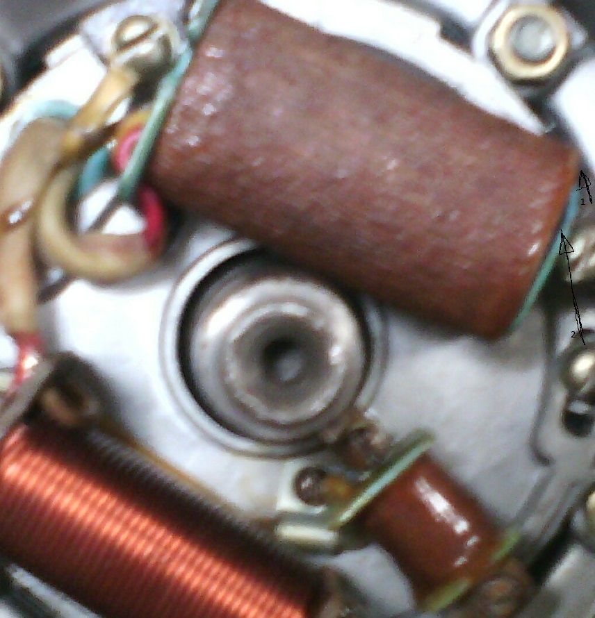

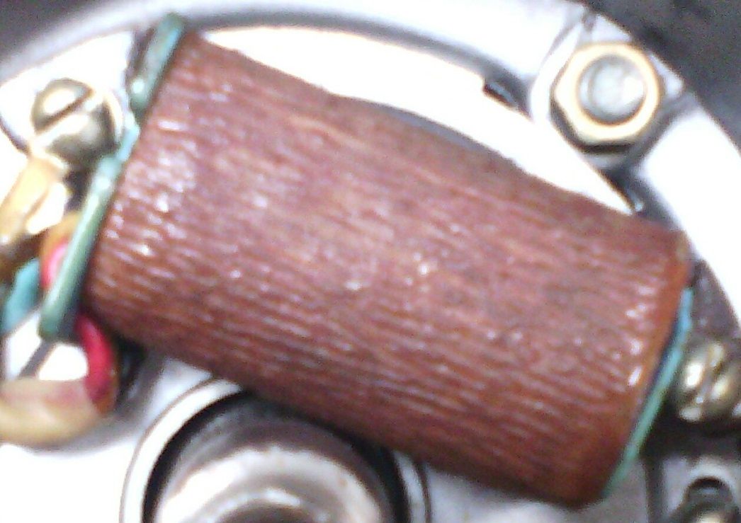

 Вскрыл магдино, сфоткал, Пока не могу вставить, слишком большой. Там есть один маленький дефектик, надо будет посоветоваться с вами и другими профи.
Вот фото. Верхняя катушка отвечает за зажигание. Торцы всех катушек закрыты пластинами голубоватого цвета.  Справа она отошла (отклеилась) от катушки, образовалась щель. Указана стрелкой 2. Там, где стрелка 1, кусочек пластины совсем откололась (где-то 0.5 кв. см) Это может быть причиной сбоя работы системы зажигания?

Сначала покрути воздушный винт при вывернутых свечах. Тестер установи на вв провод. Должен быть скачок напряжения 13500 вольт! Поторопился маховик снимать... 😀
Ну катушка она и есть катушка,работает обмотка с сердечником а не пластмассовое основание.Если бы то,что привело к сколу и обмотку зацепило,то межвитковое замыкание вызвало бы либо полный отказ либо явные перебои в зажигании,причем скорее всего на тех оборотах,где максимальные вибрации.Так что скорее нет,чем да.Сопротивление в норме?

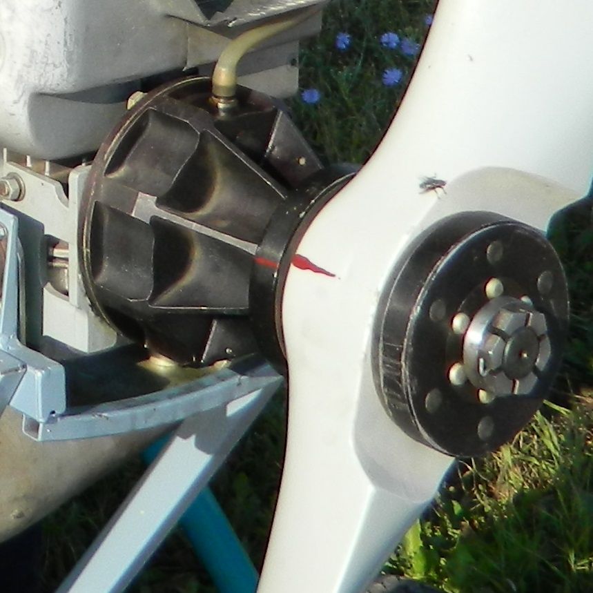

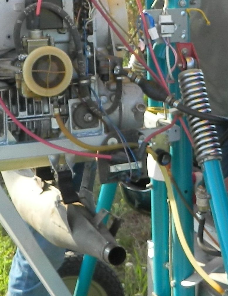

Приветствую всех знатоков РМЗ! У меня дела с каждым разом все интереснее. Двигатель ведет себя все хуже и непонятнее( для меня) Началось с того, что этим летом стало заметно падение мощности. Обороты вместо прежних 4700 стали где -то около 4200. Этих оборотов он набирал при открытии дроссельной заслонки где-то на 75 %. При дальнейшем нажатии на педаль газа движок уже никак не отвечал: ни обороты, ни звук - ничего не менялась. А вот сейчас дело такое: набирает обороты около 4000 и при дальнейшем нажатии на педаль сбрасывает обороты почти до малых. Если педаль снова чуть отпустить - снова выходит на 4000.
Проверьте, есть шлейф выброса смеси из диффузора карбюратора или нет? У Вашего мотора установлен не самый подходящий ( в смысле долговременной стабильной работы ) глушитель. Он способствует обратному выбросу смеси.
   Так вот, этот шлейф появился. При 4000 об/мин начинает "плеваться", а после выключения двигателя из карба как бы вытекает туман. Так что это: более 50 часов движок работал прекрасно и резонатор не мешал, а потом бац.. и вдруг начал мешать. Да так мешать, что движок от негодования начал плеваться. Что-то ничего не пойму. Помогите, ребята!

  Первое, что очевидно ( по оборотам ) - это "тяжёлый" пропеллер или не соответствующая редукция.  Нормальные максимальные обороты РМЗ-640 - 5.500 об/мин.
  Редуктор должен иметь ( оптимально ) передаточное число 2.0. Пропеллер Ф 1640 - 1660. Шаг пропеллера 0.9.
  Глушитель - штатная "бочка", с сохранением длины патрубков как на снегоходе. Тогда мотору работать легко, - выхлоп "мягкий" ( без явного резонанса ), но и выброс в карбюратор не столь интенсивный.
  У Вашего мотора подизносилась поршневая. Вот он и "плюётся" в карбюратор при такте выпуска - прорываются выхлопные газы в картер. При этом обедняется смесь. Спасает от перегрева "тяжёлый" пропеллер. Это богатит смесь. Но значительно возрастает расход топлива ( в воздух ).

Вы правы. Ни винт, ни редуктор сбрасывать обороты не могут. Забудьте все эти сложности, и начните с простого. Убедитесь в достаточности топлива!!!
У Вас на основной топливной магистрали стоит "груша" подкачки.
Когда я начинал учиться летать на "Буране", мой инструктор, очень бывалый химик, первым делом выкинул её к чёртовой матери, сказав, что от этой груши все бывалые химики сразу избавляются, поскольку иногда и непредсказуемо у неё залегает клапан.
Попробуйте убрать "грушу" и полетать без неё.

Пробовал! И без груши и даже без насоса (как на мотоциклах, из бака временного, подвесив его на пилон) Нет файды!
  Убеждался, и не раз! Он сначала себя так вел, как будто не хватает топлива. Набирал обороты 4200 и дальше, при дальнейшем нажатии на педаль, никак не реагировал. Я и уровень в поплавковой камере поднимал, и иглу - не помогала. Сейчас он на оборотах около 4000 начинает выбрасывать топливо из карба и сбрасывает обороты. Он не хочет жрать даже то топливо, которое уже попало в диффузор.
