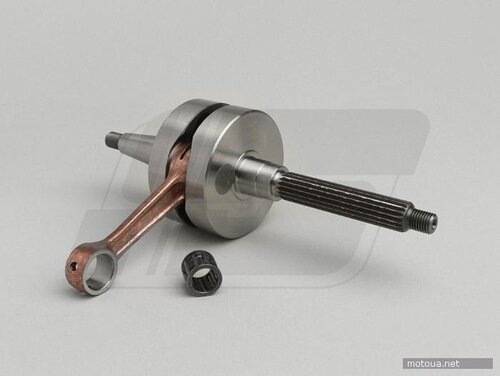

Полнощёкий  коленвал :
Неполнощёкий  коленвал :

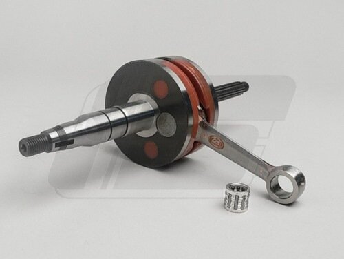

Тюнинговый  коленвал  с  пластиковыми  заполнителями  объёма :

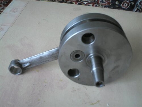

Спортивный  коленвал  ( Вайрас 50 )  :
описание :
http://www.dyr4ik.ru/forum/viewtopic.php?t=2213

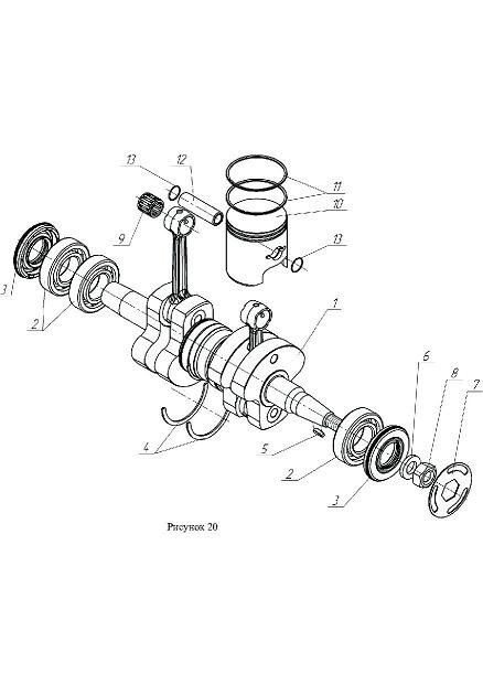

Коленвал  снегохода  Рысь :

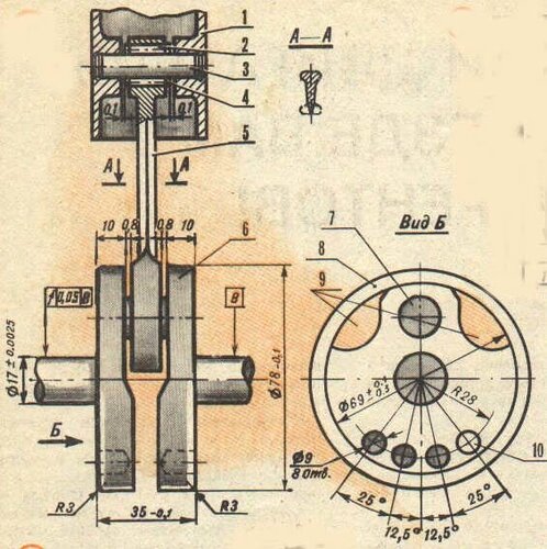

Тюнинг  коленвала  ИЖ  ПС  :
http://www.moto-planeta.ru/motoizh/tuning-izha/339-dovodka-motocikla-izh-ps.html

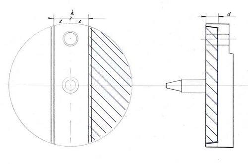

Фрезерованная облегчённая щека коленвала ИЖ ПС
Описание :
http://www.motoizh.ru/modules.php?name=News&file=article&sid=739

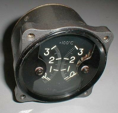

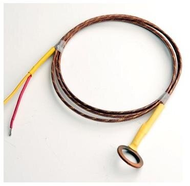

уважаемые знатоки двигателя Буран! У меня есть СУ на базе Буран -авиа,всё на аппарате и заделанно закрученно так что разбирать это не оч хочется.Вопрос как можно косвенно провести диагностику двигателю? Приборы :ТЦТ двухстрелочный и тахометр автомобильный. Давеча заводил и газовал минут 20 ежеминутно фиксируя показания тахометра и ТЦТ. Собственно почему обратился на форум, потому что на 3000 об ТЦТ показал 210-215 град в каждом цилиндре.В документации это уже не нормальная температура...
У меня возникли смутные сомненья ибо внешне двигатель работает хорошо:легко заводится,стабильно работает свыше  2000 об, кратковременно выдавал 4500 об на максимале...
Может существуе аддитивная погрешность у моего ТЦТ и  если это  так то результаты газовок заведомо исправного двигателя и моего должны быть эдентичными только сдвинутыми на велечину этой погрешности...Вот бы программу газовки с эталонными графиками.Кто что подскажет?
Как вы себе представляете эти эталонные графики ? Обороты мотора мало о чем говорят. Нагрузка у всех разная и условия охлаждения тоже.
Проверить датчики температуры и прибор можно подогрев их в банке с маслом вместе с эталонным термометром.
215 градусов конечно многовато для Бурана.
проверить термопару это надо пол аппарата разобрать(всё заделано)

Я  не  понял  толком  -  что  за  датчики  -  как  стоят... Какой  прибор....
Прибор  такой ?
Двухстрелочный индикатор 2ТЦТ47 от Ан-2.
Датчики  -  такие ?
Однако  если  это  температура  замеренная  колечком  под  свечой  заднего  цилиндра  -  и  он  не  врёт  -  это  мрак.
Вобще  мне  кажется  -  так  не  бывает.  Или  прибор  врёт  -  или  чтото  здесь  не  так....   Или  -  как  вариант  -  тахометр  врёт  в  2.5  -  3  раза.....
