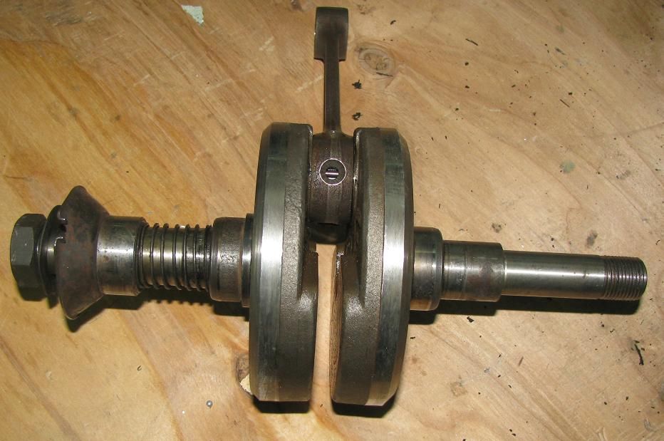

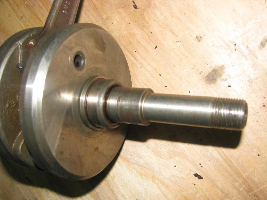

В продолжении разговора. Вот коленвал одноцилиндрового Ротакса 318, хрен его знает какого лохматого года. По сути половинка 640. Тот же ход, тот же диаметр цилиндра, очень похожий шатун, примерно одинаковые шеки колена, но только потолще на 1 мм, на 1 меньше в диаметре и форма литая, а не фрезерованная. Поршень, кольца пальцы - все имеет поразительное сходство  🙂 с 640-м.

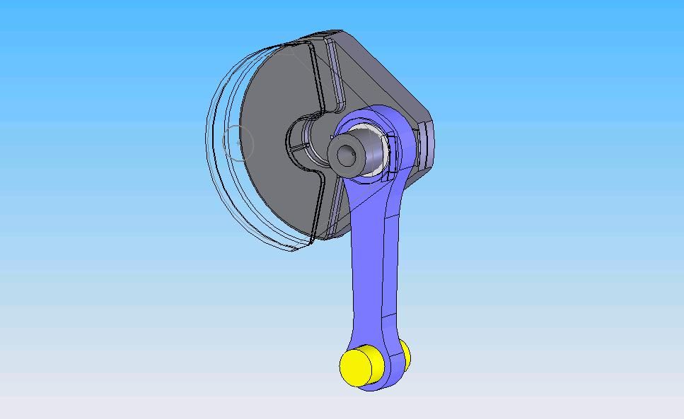

Вот отрисовал я эти щеки и вставил в свою старую сборку, где крутил колено от Бурана с разными вырезами. Отрисовка не совсем идеальная, т.к. по хорошему надо коленвал разобрать, а сейчас он собранный.
Но даже в таком виде, ясно, что как минимиу на 2 с лишним мм, имеем смещение ЦТ сборки по оси. Что делать? Посмотреть ответ на последней странице. :IMHO А еще точнее, я с этого и начинал, смотря какие коленвалы продаются для одноцилиндровых Ротаксов разного подобного объема. И все эти двигатели имеют либо отверстия облегчения, либо срезанные по прямой щеки. Либо и то и другое.
Соответственно так же тупо и незатейливо отрезав по прямой в модели эти имеющиеся щеки от 318 -го, сразу получил разницу от идеального по имеющейся модели в 0,02мм. Т.е. разница по дисбалансу уменьшается в 100 раз!!!
Какие можно сделать выводы?
1 Наверное не зря сейчас продают коленвалы для картинга со срезанными щеками. А ведь они крутятся куда быстрее Буранов.
2. Не нужно иметь много мозгов, что бы проверить эту балансировку на модели и сделать для себя вывод, что нужно пилить не только "современный" Буран, но старый Ротакс.
