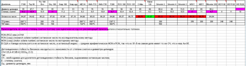

Геометрическая степень сжатия двигателя РМЗ-500 равна 10.
Объём камеры сгорания должен составлять 27,6+/-1см куб.
Компрессия в цилиндрах нового двигателя - 8-8,5 атм.
Ссылаются  на  инструкцию....
Это  на  страничке :
http://www.snowmobile.ru/forum/viewtopic.php?p=332671
Ну  что  будет...
Может  начаться  детонация  и  может  проявиться  склонность  к  перегреву.
Для  двухтактника страшнее  общего  перегрева - локальный  перегрев  поршня.
С общим  перегревом  можно  бороться  усилением  охлаждения...
Однако  как  показывает  практика - например  на  моторе  водяного  Юпитера при  завышенной ( в  следствии  подрезки  головок ) степени  сжатия - при  малейшем  обеднении  смеси - можно  получить  дырку  в  поршне - при температуре  тасола менее 60  градусов...
Возможно  что  при  применении  качественного  95  бензина ( а  также  масла мотюль синтетик фактори  лайн 800 ) и  плясках  с  бубном  вокруг  карбюратора -  мотор  сможет  работать...  Впрочем  сам  шайтан  не  скажет  что  получится  не  пробуя. Есть  вопросы - ответы  на  которые - по  пословице -  можно  получить  только  стрельбой. В  смысле - по  результатам  испытаний.
Как  с  ружъём...  Может  быть  сделано  всё  хорошо...  Но  пока  не  пальнёшь  пяток  раз - сказать  хорошо  ли  стреляет -  никак  нельзя.
Мотор  получился  зажат  примерно  как  импортные  спортивные  парамоторы. Как  известно  они  достаточно  долго  живут  только там - где  есть  первоклассный  бензин  и  если  не  экономят  на  масле  высшего  сорта...  У  сельских  владельцев  из  глубинки - такие  моторы  обычно  быстро  приказывают  долго  жить. Всё  решает ( для  крутых  иномарок ) - качество  ГСМ...
Для  случая  с  РМЗ - может  проявиться  ещё  и  непонятное  качество  запчастей... Тоесть  к  примеру - если  сплав  поршней  окажется из  гуано - качественный  бензин  не  поможет.

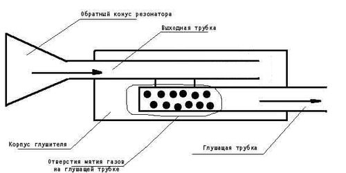

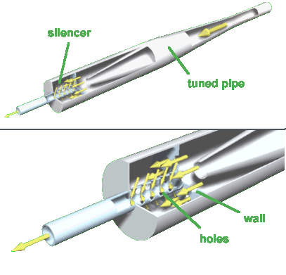

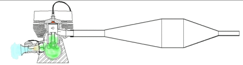

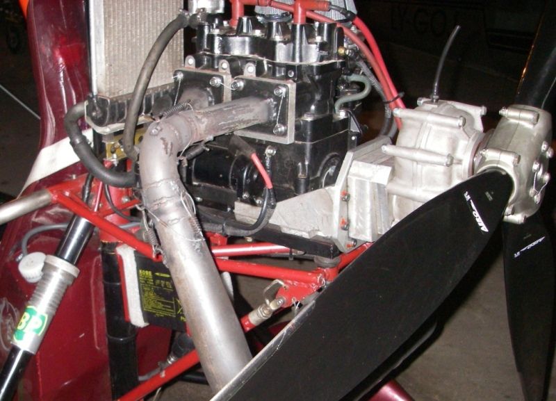

Про  грамотную  выпускную  систему.
Должен  быть  резонатор.
Как  он  работает  хорошо  видно  на  анимашке :
«2  Т   мотор»
На  выходе  оз  резонатора  может  стоять  глушитель  -  чтобы  уши  пилота  не  отваливались.
Возможный  вариант  устройства  глушителя :
«glushitel  samodelka»
Пример  компоновки  резонатора  и  глушителя :
( изделие  фирмы  Лиленталь )
«rezonator_buran.»
Никаких  дополнительных  дырочек  не  требуется.
Мотоустановка  с  Бураном  дающая  статическую  тягу 110 кг.  Что  ещё  нужно ?
«Дельталёт»
В  зависимости  от  компоновки  ЛА  выпускная  система  может  быть  загнута  так  чтобы  иметь  наименьшее  воздушное  сопротивление.
«Арго - 02.»
Если  мотоустановка  стоит на  самолёте  сзади  -  можно  сделать  как  на  картинке  с  Арго - 02 -  но  на  конце  поставить  патрубок  загнутый  в  обратном  направлении.

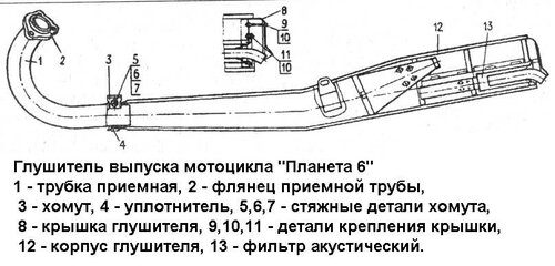

Как  вариант  -  возможно  изготовить  резонатор  и  интегрированным  глушителем :
Изделие - увы  не  пошедшее  в  серию...  Как  и  сам  мотоцикл  П - 6.  ( П - 6  должен  был  быть  с  коленвалом  и  поршнем  от  ПС  и  водяным  охлаждением ).
«Выпускная  система  Планета - 6»
Ещё  вариант :
«резонатор  с  интегрированным  глушителем»
Выпускная  система  от  Поларис 440  -  которая  прекрасно  работает  у  нас  с  мотором  Ротакс 593  ( размерность  цилиндров Ротакс 593 - практически  как  у  Ротакс 582 ) :
«1994 polaris indy supersport 440»
Подробнее  я  описывал  эту  выпускную  систему  на  страничке :
http://www.reaa.ru/cgi-bin/yabb/YaBB.pl?num=1287187070/30

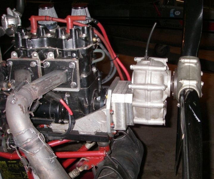

Я гидрик покупал для этих же целей. Потом откапиталил на те деньги ,что выручил за скорлупу.
Etot dvizhok ochen pohozhii na iz serii Yamaha J700 ot vodnogo motocykla Yamaha Waverunner.
Dvihok s odnim karbom ~63 ph s dvumia ~ 74 ph.
S dvumia karbami dvizhok stoit u moego instruktora na MDP.
konkretnaya ego Model Yamaha
"J700G 30
63N"
Rashod do 10 ltr/h. Ves nebolshe chem Rotax 582.
Skoropodemnost vdvoem do 6 m/s, s odnim pilotom do 9 m/s.
pustoi ves MDP okolo 165kg.
Naletal on na nem okolo 400 chasov nevernoe uzhe.
Nashel by sebe takoi, srazu by vzial.
No skolko iskal tak toka na Ebay v Kanade naiti mozhno takie.

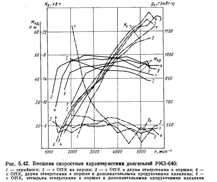

Спасибо,за паспорт Бурнаша,очень помогли. Интересно кто знает на него график хотя бы крутящего момента или мощьности есть?
Кое  какие  картинки  в  сети  есть...
С  виду – похожи  на  правду...
Хотя  документацию  с  подписью  и  печатью  я  не  видел...
«внешняя  скоростная  характеристика  снегохода  Буран  и  Тайга»
Источник  –
http://snegohod.com.ru/article15.htm
Для  сравнения –  ROTAX 503 UL DCDI 50HP.
http://img-fotki.yandex.ru/get/4108/kvadrat67.38/0_3506f_388337ef_orig
Есть  ещё  одна  картинка... страница 199.
Отражающая  стандартные  характеристики  и  пляски  с  бубном - вокруг  РМЗ - 640.
Источник :
Название: Двухтактные карбюраторные двигатели внутреннего сгорания
Автор: Кондрашов В.М. , Григорьев Ю.С. , Тупов В.В.и др.
Издательство: Машиностроение
Год издания: 1990
